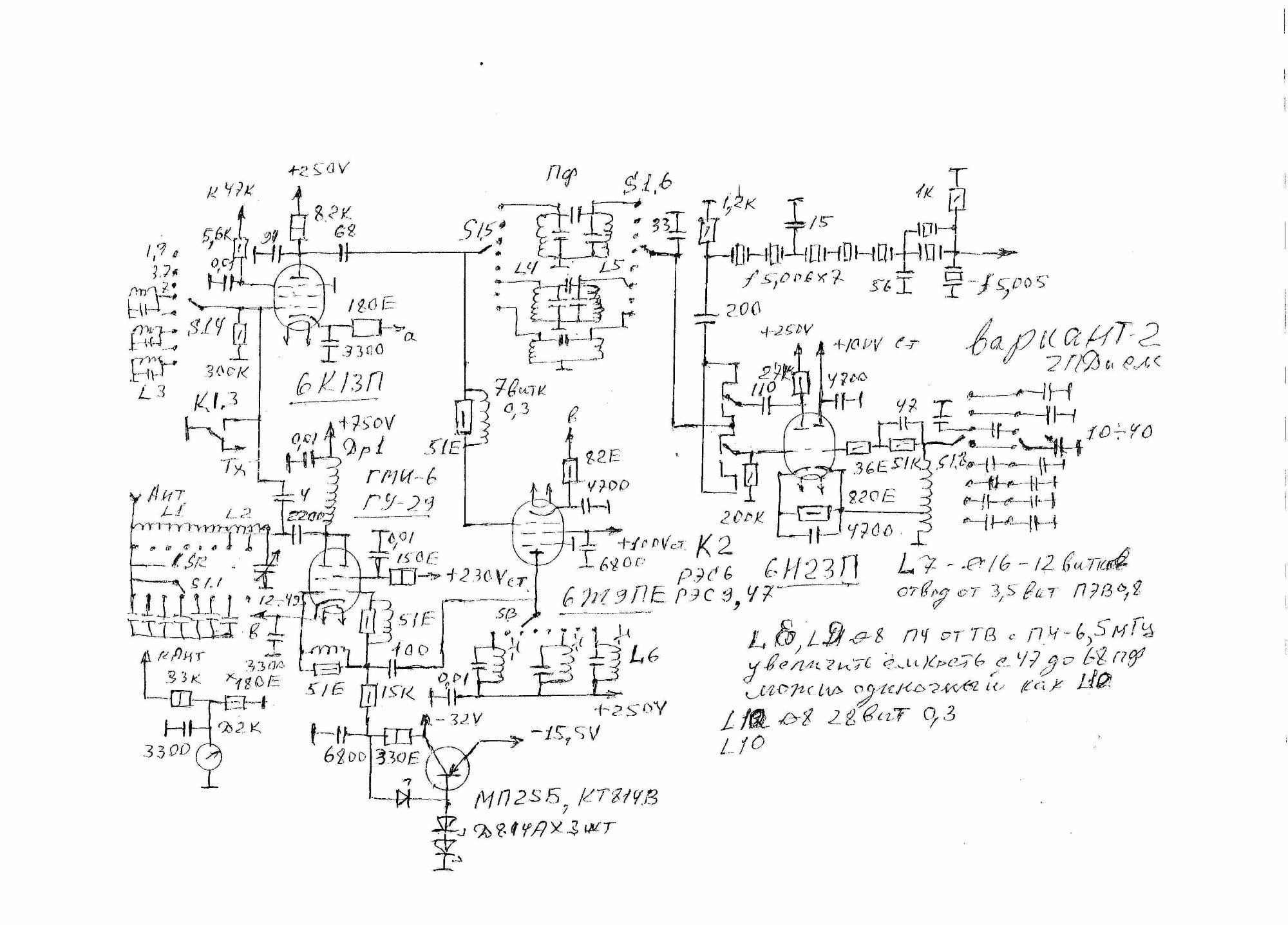

для варіантів Донбасу з емф і кф дуже рекомендую доопрацювання змішувачів на один тр вхід і вихід на другий гпд або ог. 73!
