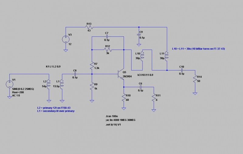

Схема 1. Викликає сумнів використання вхідного трансформатора, а ще я не вмію їх мотати) Цитуючи автора статті:
"Використовуючи цей підсилювач, мені вдалося отримати чистий сигнал пікової напруги 1,5 В у діапазоні 4 МГц та близько 1 В пікової напруги в діапазоні 25 МГц на чисто резистивному підсилювачі 50 Ом, що здається достатнім для моїх потреб."

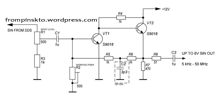

Схема 2.
Виглядає простішим, немає необхідності мотати трансформатори, але чи має сенс отримувати на виході з нього аж до 8В напруги?
Плюс, все ще є необхідність стабілізації сигналу на виході з АДшки, попередній пост показував структуру сигналу на 10МГц. Чи хоч один з цих підсилювачів справиться зі згладженням чи треба ддавати додаткові фільтри?
Можливо, варто взагалі розгянути або гібридну схему, або якийсь інший варіант?
Схема 2.
