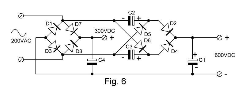

Вітаю. попросили для нового Альбатроса зробити блок живлення анодного і стабільного 230в за такою схемою подвоєння - є одна обмотка - питання за цією схемою. хтось робив подібне?
Удвоение напряжения(pdfgear.com).pdf1.pdf
(169.59 Кіб) Завантажено 678 разів

14000 переглядів. даний варіант виготовлений та встановлений в тр Альбатрос доданий стаб 230в  на польовому тр із захистом по струму та кз. хто буде робити пам'ятайте якщо вам (для прикладу) потрібен струм 04а обмотка повинна давати 08а  73!

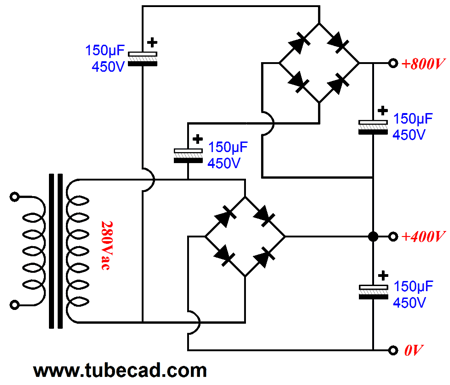

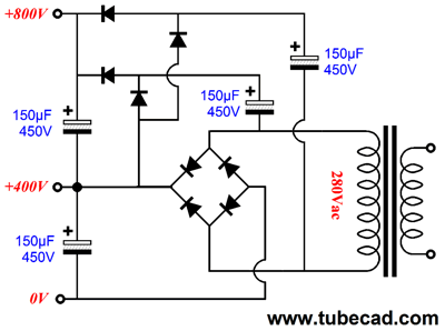

Re: Декілька напруг з однієї обмотки трансформатора
73!
Two-Voltage Power Supply with No CT.PNG (19.7 Кіб) Переглянуто 467 разів
Two-Voltage Power Supply with No CT Ver 2.PNG (24.14 Кіб) Переглянуто 467 разів
