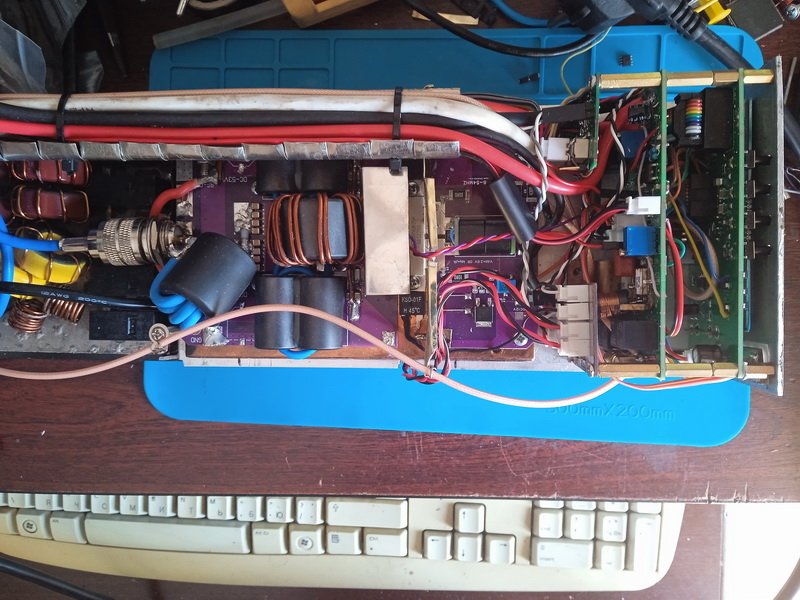

Третій майже готовий, чекаю транзистор з Алішки.
Вже не "майже", просто готовий. На цей раз 800Вт. 160м - 6м.

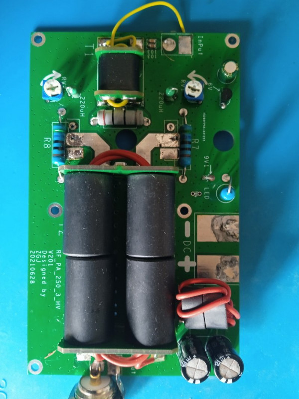

Ще інформація... Якщо будете вибирати підсилювач на Алі, не купляйте типу такого як в прикріпленні. Не зважайте на низьку цвну. У нього заявлена потужність 250-300 Вт, але використовуються дешеві ключові польові транзистори. Там дуже мілким шрифтом написано "Потужність до 10МГц. Вище потужність нижча." Нижча настільки, що на 10-ці цей підсилючач перетворюється на атенюатор :D На вході 10Вт, на виході 7Вт.

яку пасту чи підкладку застосовуєте перед встановленням транзисторів. і якою товщена мідна плита?
