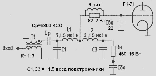

 - збираю підсилювач на 2-х ГК-71 по схемі з загальним катодом.

Для чого з'єднали екрану і керуючу сітки ? Зменшення ємності ?

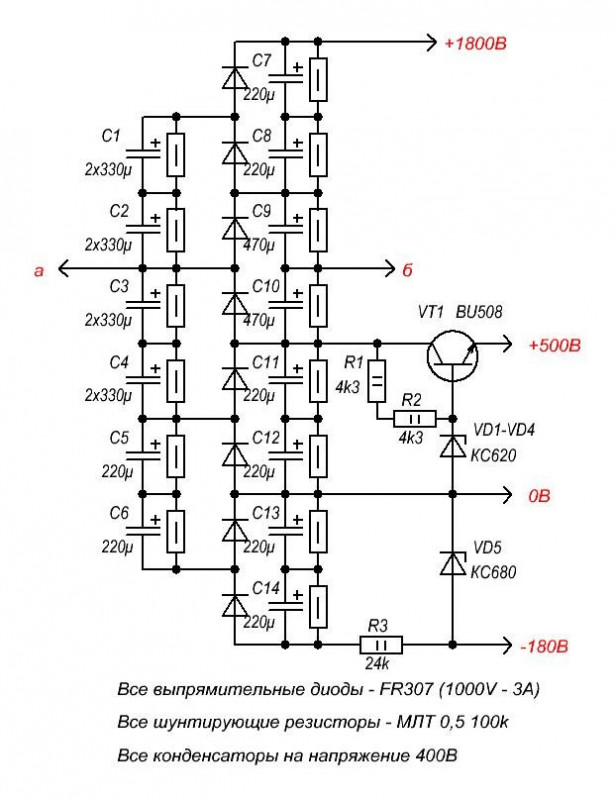

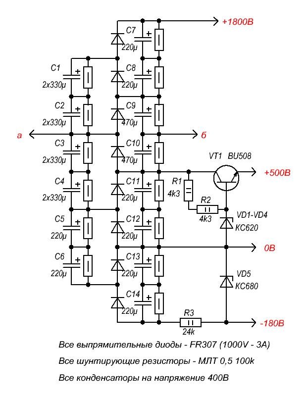

на прохання того, хто дзвонив схему з харчуванням від мережі .. 73!
-  забув. л1 і л2 бажано розташувати через екран. але строго перпендикулярно один до одного -
