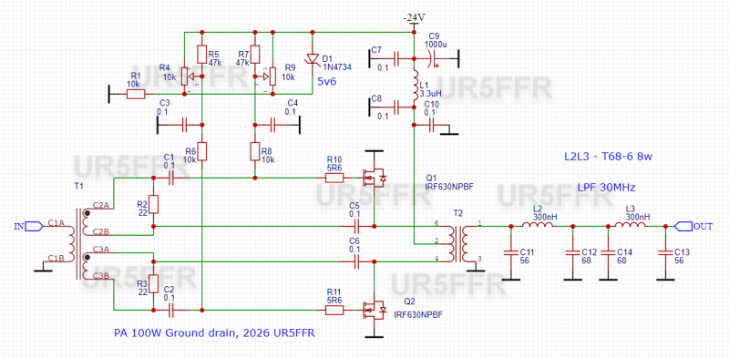

Давно в мене свербіло зробити щось на ирф двотактне. Але так щоб транзистори можна було без усіляких прокладок на радіатор ставити, бо прокладки - це не є гаразд. Вони суттєво обмежують потужність розсіювання та підвищують температуру кристалу. Отже drain на землі. При цьому живлення буде негативне. Схема така
На вході 2-3Вт - на виході 100Вт 80м, 100Вт 40м, 55Вт 20м. Вище не перевіряв. При живленні 24в вихідна напруга обмежена на рівні 200Vpp (100Вт). Більше на мій погляд не треба, бо при 100Вт та ККД 50% на кожному транзисторі буде розсіюватися приблизно по 50Вт, а по даташиту у IRF630 максимальна потужність розсіювання 74Вт. тобто є деякий запас міцності.
КСХ по входу приблизно 1 на 80, та 1,4 на 40/20м (вхідний опір ~35ом).

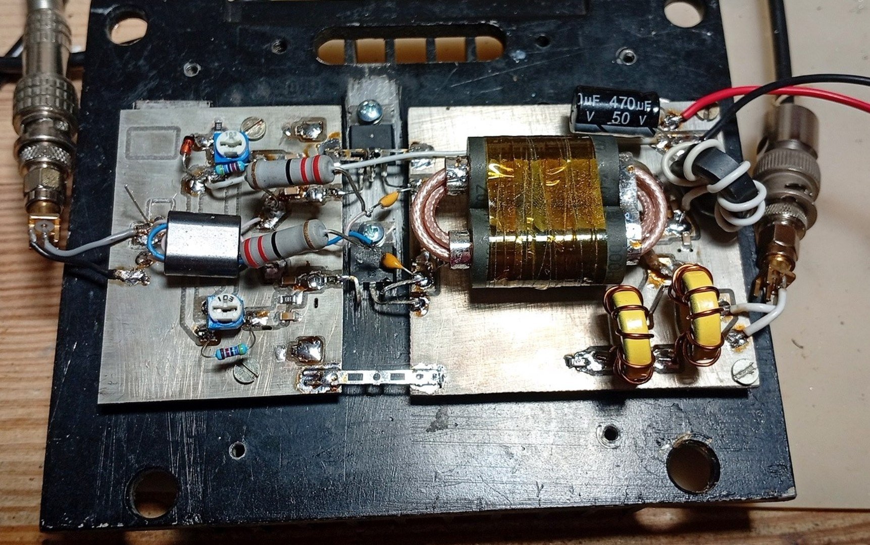

Т1 - BN43-202, первинна обмотка 2 витка, вторинні - по одному витку. Т2 - саморобний бінокль на кільцях  К16х8х6 M1000HM- два стовпчика по 5 кілець. Вторинна обмотка - три витка. У якості дроту для вторинної обмотки узяв RG-316. Обплетення і центральну жилу з'єднав разом. Отримав досить товстий дріт. Струм спокою 120мА на кожний транзистор. Незважаючи на досить вільний монтаж ніяких збуджень немає.
Це не закінчена конструкція - ще буду з неї працювати. Треба спробувати IRF520 - з ними повинна бути більша потужність на 20м

Андрій. якщо напруга  24в і три популярні діапазони може розглянути варіант на недорогих транзисторах серії IRFP240-250-260 73!

IRF630NPB  на космодромі 16грн за одиницю, IRFP240 60грн. В чому прикол?

прикол у тому. що на нч діапазону з 2х транзисторах 200 вт
  - https://michaeldaranto.com/2019/03/10/2 ... amplifier/
 - http://f4eoh.free.fr/amplificateur_hf_6 ... 0_1110.htm
 - https://michaeldaranto.com/2019/03/02/4 ... amplifier/
 - http://proyekradiohomebrew.blogspot.com ... fp250.html
 - https://amat-radio-amat-fr.forumactif.c ... -mos-n-fet

Ставимо по 2-3 ирф630 у плече, підіймаємо напругу живлення, перераховуємо вихідний транс та маємо ті ж самі 200Вт якщо не більше.

Три irf630  все одно дешевше за один irfp і очевидно що один витримає менше ніж три .
