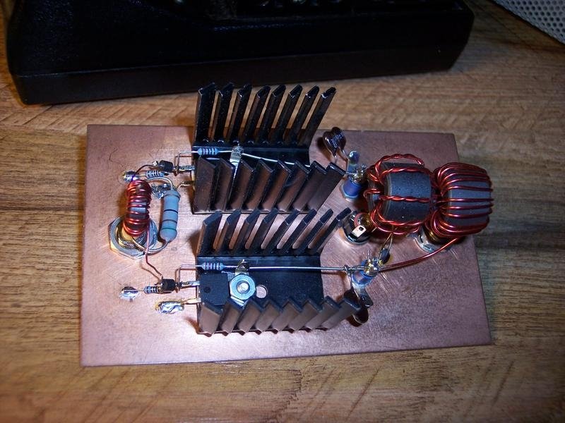

Re: Підсилювач на IRF
варіант швидкого монтажу підсилювача
