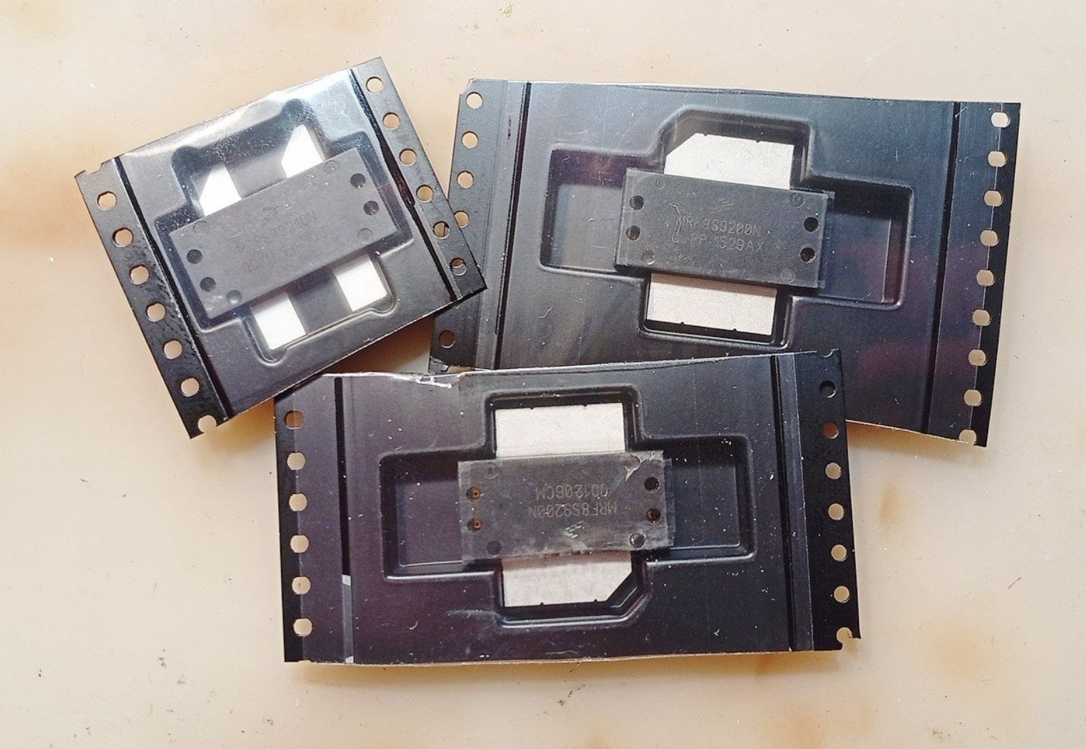

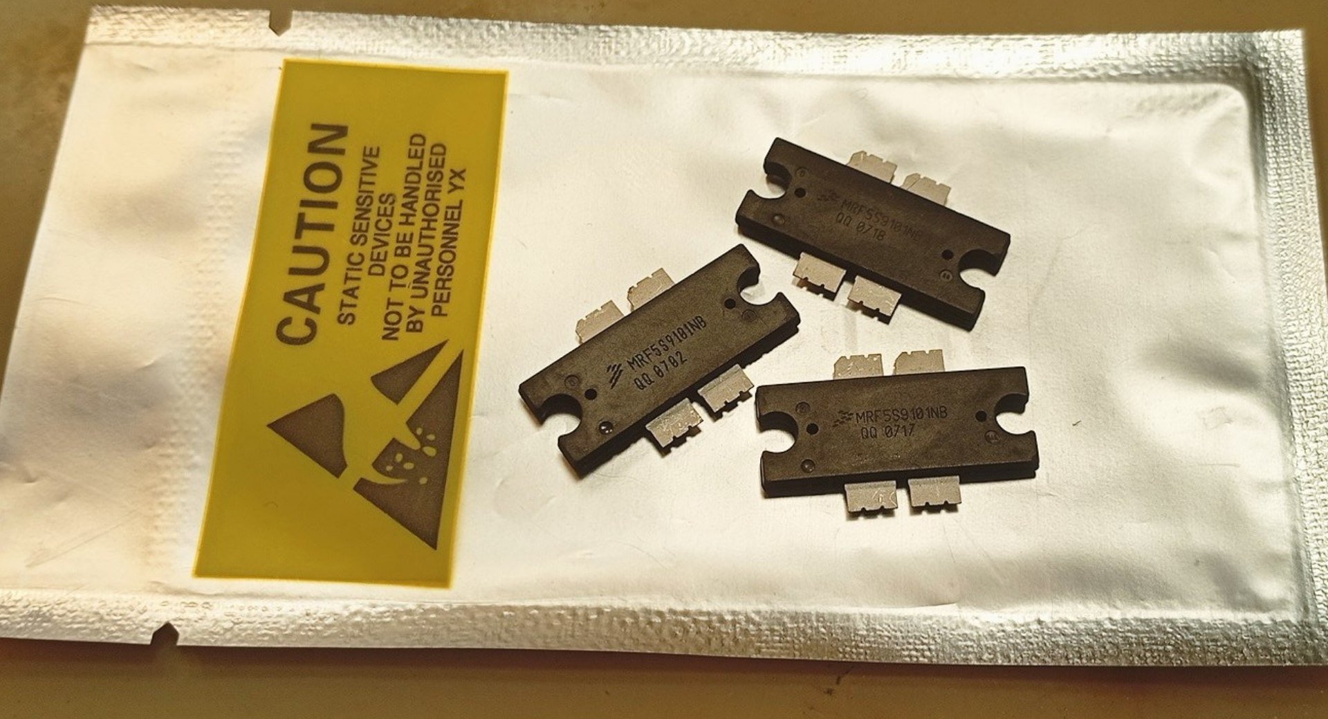

Так, ціна досить приваблива. Ось на вихідних приїхали - ще не запускав.
На алі багато свч мосфетів без металевої підложки. Тобто їх треба паяти на мідну пластину1-2мм товщиною. яку вже прикручувати до радіатору. Або якось надійно притискати до радіатору.
З усіма СВЧ мосфетами є одна проблема - досить слабкий затвор до перевантажень. Тобто якщо в даташиті написано -0,5..6в то треба ставити захисні ланцюги та подавати сигнал через невеликий атенюатор. Інакше велика вірогідність досить швидко їх попалити. Я в сусідній темі викладав схему на MRF9120 - там стоять захисні діоди. Але треба ще додатково стабілітрони ставити. Трохи пізніше кину там оновлену схему
