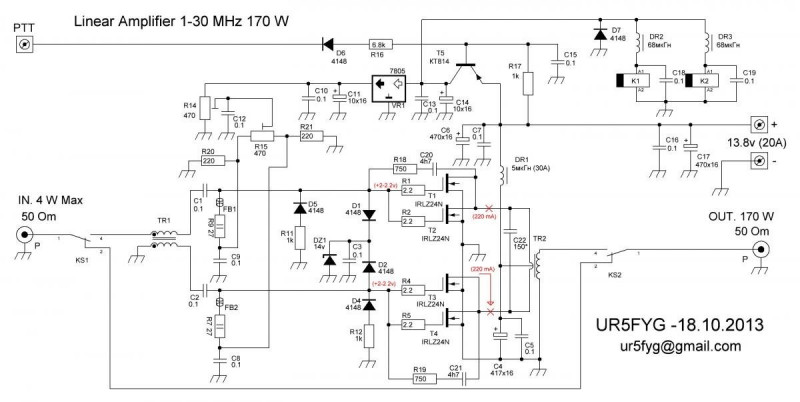

Підсилювач на IRF
Повідомлень: 659
Has thanked: 742 times
Been thanked: 152 times
Re: Підсилювач на IRF

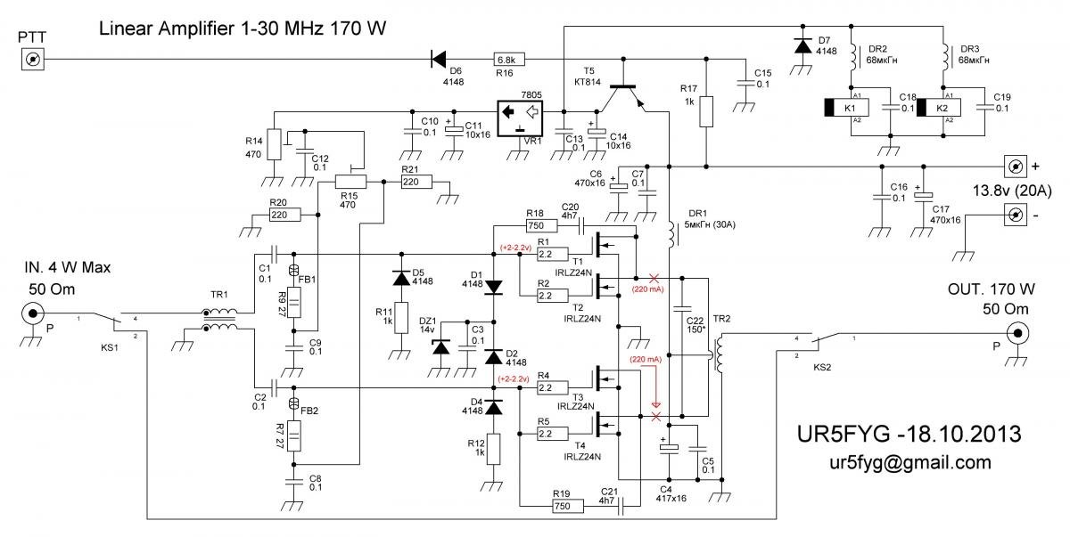

Ігор писав:Чет січня 01, 1970 4:47 am Перші варіанти вашого «Джина» були опубліковані ще в 2013 и 2014 році. Інформації повно по ньому в інтернеті.
малоймовірно, що ви перший раз про нього почули))
 до речі, слово «харчування» до підсилювачів має таке ж відношення як стовб до океану…
харчуються  люди, тварини і таке інше. Підсилювачі  «живляться».
порожній базар нехай буде живлення. що конкретно можете сказати по підсилювачу ..
Усилитель джин(pdfgear.com)-1.pdf
(331.18 Кіб) Завантажено 1042 разів
А що тут казати? Ви ємності мосфета що там стоїть бачили? Навантаження у стоках високоомне. Лише за картоплю потриндеть на 80м?
UR5FFR писав: ↑Суб липня 25, 2026 9:45 pm А що тут казати? Ви ємності мосфета що там стоїть бачили? Навантаження у стоках високоомне. Лише за картоплю потриндеть на 80м?
так для поговорить на 40-80 і є бажання зробити. в даний момент у мене схожий та бп на 50 вольт дуже важкий.. 73!
поляки на нч застосовують недорогі 840, а нам пенсіонерам сам бог велів..73!
Повідомлення BL68 »
UR5VFT писав: ↑Суб липня 25, 2026 10:26 pm
... та бп на 50 вольт дуже важкий.. 73!
Візміть Huawei R4850... Легкий і потужний. Напруга від 48В до 58В. Струм до 60А.
Повідомлень: 345
UR5VFT писав: ↑Суб липня 25, 2026 11:53 pm
Фіг його зна що дорого а що дешево, транзистори по 16 грн дорого а гу74б за 7200 чи 8200  не дорого..,
BL68 писав: ↑Нед липня 26, 2026 2:41 pm
дякую. якщо це Huawei R4850g2.то ціна більша за мою пенсію. є бажання зробити маленьке. легке, наприклад, у корпусі від в3-38.  замовив кільце та мережевий фільт Епкос. питання де купити провід у фп ізоляції 08-1 мм або більше і хтось застосовував такий провід для намотування тр вч -  LappKabel Oflex Heat 180 SiF
 - https://sq7jhm.pzk.pl/wzmacniacze.html
 - https://wireless.org.uk/throb.htm

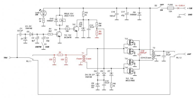

море переглядів і не одного питання чи відповіді. мабуть не цікаво. продовжу макетувати. а поки переходжу як і все в читачі форуму 73!
Повідомлення BL68 »
UR5VFT писав: ↑Суб серпня 01, 2026 6:29 pm море переглядів і не одного питання чи відповіді. мабуть не цікаво. продовжу макетувати. а поки переходжу як і все в читачі форуму 73!
На мою думку підсилювачі на IRF цікаві до 50-100 Вт при напрузі 12-13В. Для підсилювачів на більшу потужність треба використовувати спеціалізовані транзистори. IRF510/520, IRFZ24 та подібні при напрузі живлення 12-13В цікаві, повторююсь, для прости підсилювачів на 50-100 Вт. Включення паралельно знижуе сумарний опір транзисторів, але підвищує вхідну ємність, в наслідок чого знижується робоча частота підсилювача.
