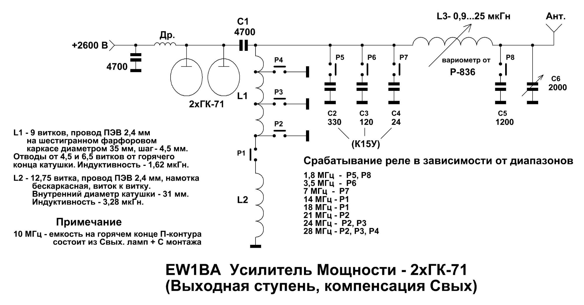

Усім доброго дня. Планую зібрати УМ на двух ГК-71 з ОС. За основу буде взята схема Якова Лаповка, але зі своїми доопрацюваннями. Хочу зробити вхідні П-контура на кільцях Т68-2 та Т-68-6. Можливо хтось вже робив? Цікавлять розрахунки.

чому саме у катод. особисто у нас давно все роблять у сітку. з нейтралізацією вхідної ємності. все працює добре і ат. погоджується майже в 1 і при цьому відпала багато проблем. вч реле. кільця. не треба 100 вт . але доведеться зробити стаб на сітки та мінус. думаю це не проблема 73!

...стаби екрану і мінуса займуть втричі, а може і більше разів МЕНШЕ проблем, ніж узгодження в катод...а тим паче, економія вихідних транзисторів TRX-а...хоча "пугало" з перекачкою ще декого лякає, такі лампи і розроблялися для роботи з невеликим струмом 1-ї сітки...

Доброго ранку. Чому в катод, причини дві:
1. Не хочеться бавитись з напруга ми на сітку.
2. Не хочеться постійно регулювати потужність. Часто працюєш 100вт і їх досить, а коли вмикаєш УМ, то постійно потрібно зменшувати, часто забуваєш, що 100 Вт накрутив. Якось так.

за нинішніми цінами на деталі підсилювач  якщо немає запасів із ссср вийде золотим. 73!

може когось зацікавить. 73!
