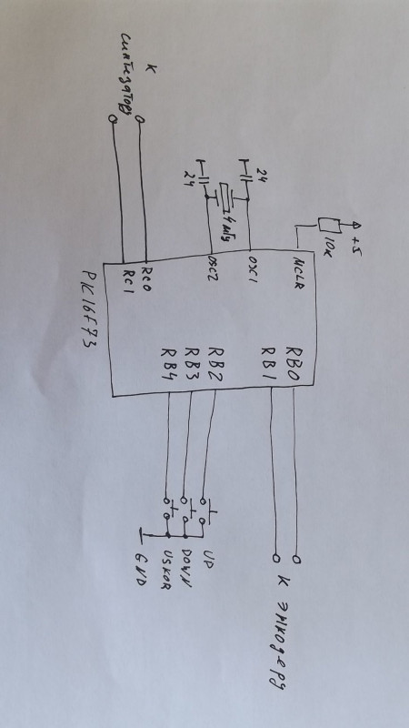

товариш попросив для сина який повернувся з війни з травмами рук. зробити енкодер на кнопках для роботи в ефірі. згадав ідею і прагу болгарського радіоаматора LZ2WSG (veso74) енкодер був зібраний у старій комп мишці. 73!      сайт

- - Висновок після випробування. дуже зручна конструкція у перебудові частоти. випробувана із синтнзатором Біленецького. рекомендую. ще варіант з нету 73!
