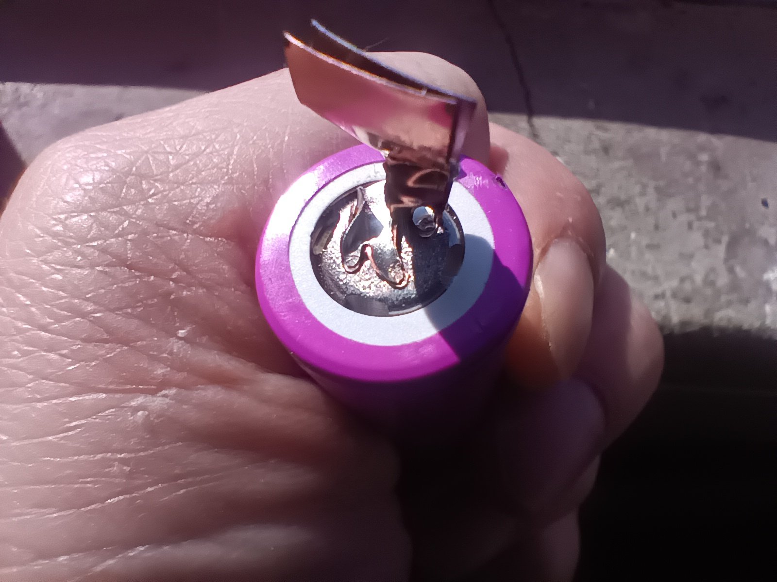

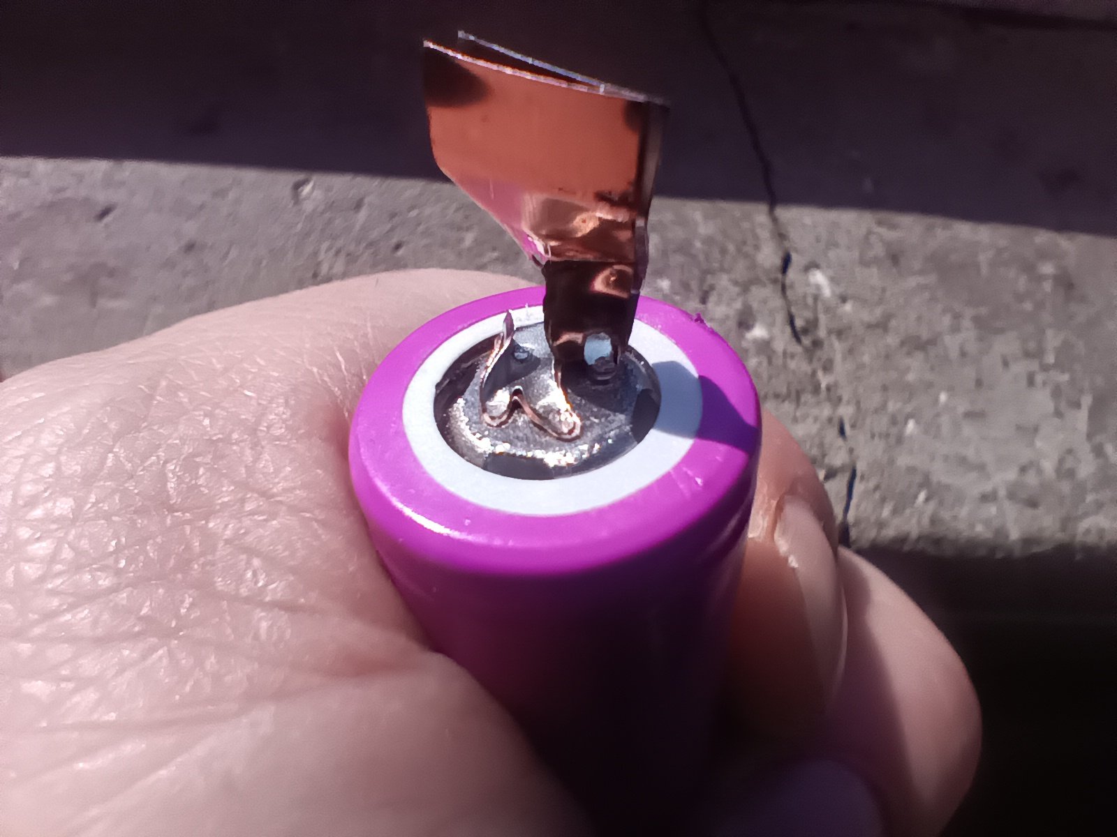

Сам запитав сам відповім можливо комусь пригодиться. Знайшов у себе жирнющий ультра швидкий діод STTH10002TV1 (там у корпусі 2шт, запаралелив їх) і у снабері збільшив ємність конденсатора до 3.3мкф. А супресори серії 5KP в кількості 2 шт поставив між соурсом і дрейном транзисторів. Тепер вмисно не дотискав щоб загоралась дуга і палило стрічко, нічого не вилітає все працює на ура. На фото приклад роботи апарату. Бутерброд 0.15мм мідь + 0.15мм сталева нікельована . Подвійний імпульс 2мс присадочний 20мс пауза 14мс основний імпульс. Результатом задоволений)
