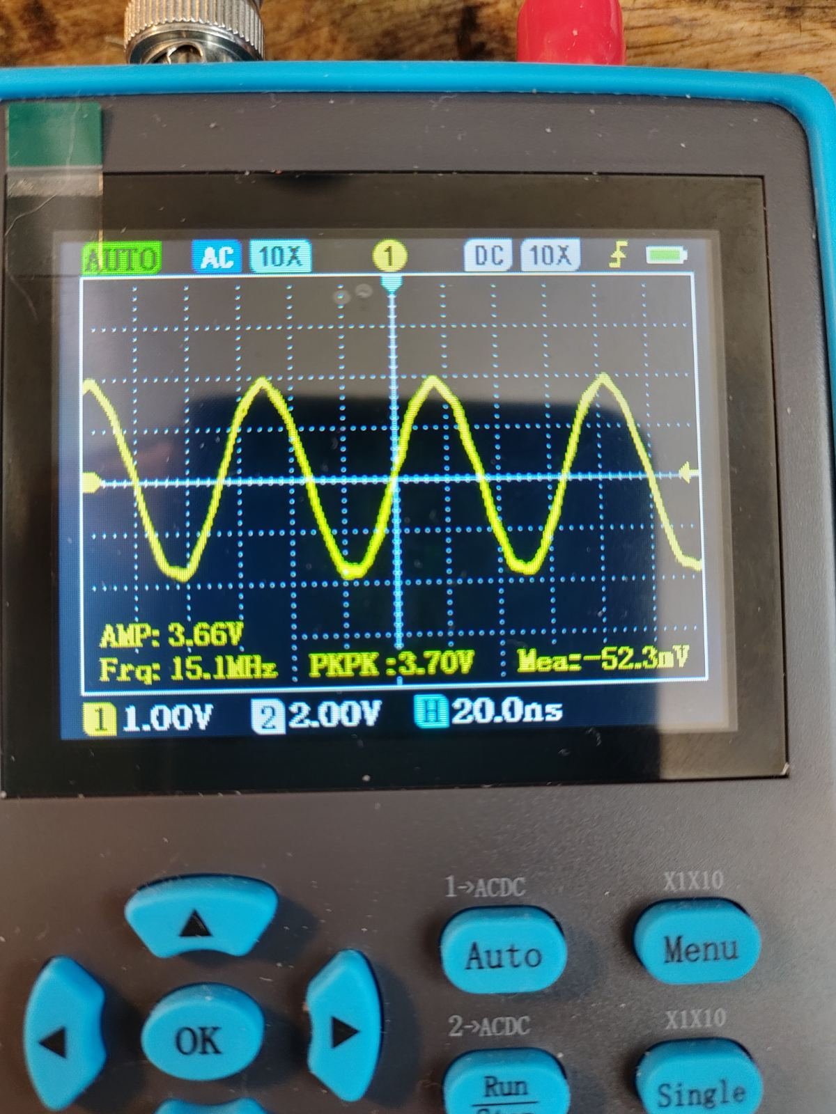

Вітаю, шановане товариство.   Спроби регулювати струм резисторами   не дали результату. Транзистора в корпусі ТО92 не маю, тому, щоб впевнитись, кто винний, поставив 2Т325А. Маю такий результат. Тепер буду шукати  те, що треба.

Поки що працюю з "нештатним" транзистором. Хочу уточнити дані трансформаторів. У мене найкращий результат ( р-р 80 В на навантаженні 50 Ом без фільтра гармонік ) Т4 має 7 витків з відводом від 6 витка, рахуючи від колектора Q4.   Т1 має по 4 витки скрученого провода 0,4 мм на "біноклі"  14х13х7,5 . Т2 має по 7 витків МГТФ 0,45 на кільці .  Т3  - бінокль 1:3. Первинна - трубка, Вторинна - МГТФ0,45х8. Струм 4.0А, напруга 13В. На вході р-р 140 мВ.

liqura писав: Пон березня 09, 2026 3:09 pm Поки що працюю з "нештатним" транзистором.
Подивився параметри КТ325 - він підходить замість S9018
liqura писав: Пон березня 09, 2026 3:09 pm Хочу уточнити дані трансформаторів. У мене найкращий результат ( р-р 80 В на навантаженні 50 Ом без фільтра гармонік ) Т4 має 7 витків з відводом від 6 витка, рахуючи від колектора Q4.   Т1 має по 4 витки скрученого провода 0,4 мм на "біноклі"  14х13х7,5 . Т2 має по 7 витків МГТФ 0,45 на кільці .  Т3  - бінокль 1:3. Первинна - трубка, Вторинна - МГТФ0,45х8. Струм 4.0А, напруга 13В. На вході р-р 140 мВ.
Пік-пік міряти треба після ФНЧ бо інакше гармоніки дадуть невірний результат. Якщо допустити що у вас там чистий синус то я нарахував ККД 30% - це замало. Не треба на виході ставити 1:3 - у РД15 високий унутрішній опір і такий транс приводить до падіння ККД. Тому на виході ставимо 1:2
Інші транси теж краще ставити такі як у мене. Ось ви зробили Т4 з трансформацією по опору (7/6)^2=1.36, а в мене 1:4. В результаті у вас Q4 працює на більш низькоомне навантаження, що при малому струму колектора може приводити до перенавантаження та обмеження. Я грався з співвідношенням витків у всіх трансах. Зупинився на оптимальних

Зробив на макеті фільтр гармонік для 14 МГц. Ось, що вийшло. Така величина від 100 мВ р-р вхідного. Струм 3,3 А.

liqura писав: Вів березня 10, 2026 12:44 pm Зробив на макеті фільтр гармонік для 14 МГц. Ось, що вийшло. Така величина від 100 мВ р-р вхідного. Струм 3,3 А.
На виході 14.4Вт, споживання 43Вт, ККД 33,5%. Мало. На виході 1:2 треба - ККД буде краще
