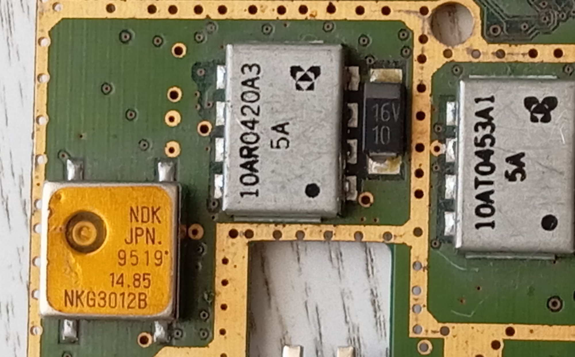

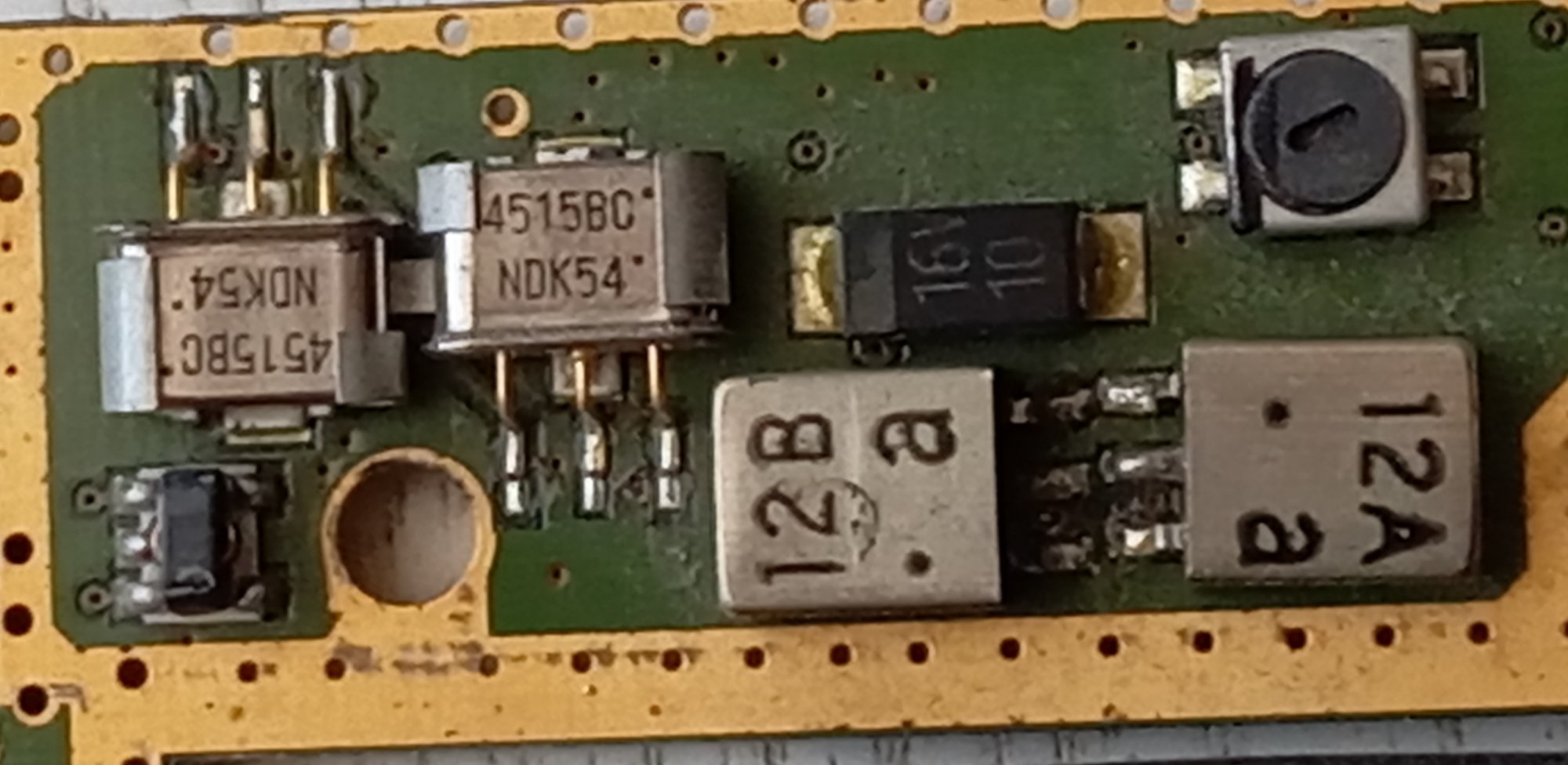

А отакі фільтри підійдуть від якоїсь Нокії до gsm_ного періоду?

Там ще є отакі деталі.

Konstantin писав:Чет січня 01, 1970 4:41 am А отакі фільтри підійдуть від якоїсь Нокії до gsm_ного періоду?
Так, підійдуть. На плату в якості фільтра по першій ПЧ можна встановити або 10,7, або 45МГц смд, або будь який фільтр який йде у двох трьох-пінових корпусах - це фільтри на 21,4/21,7/45МГц

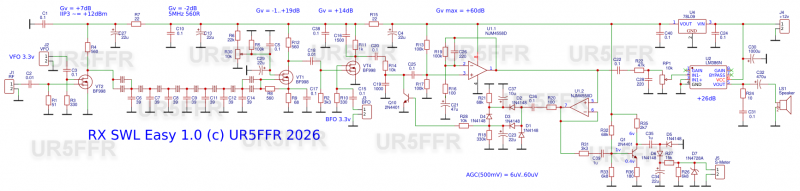

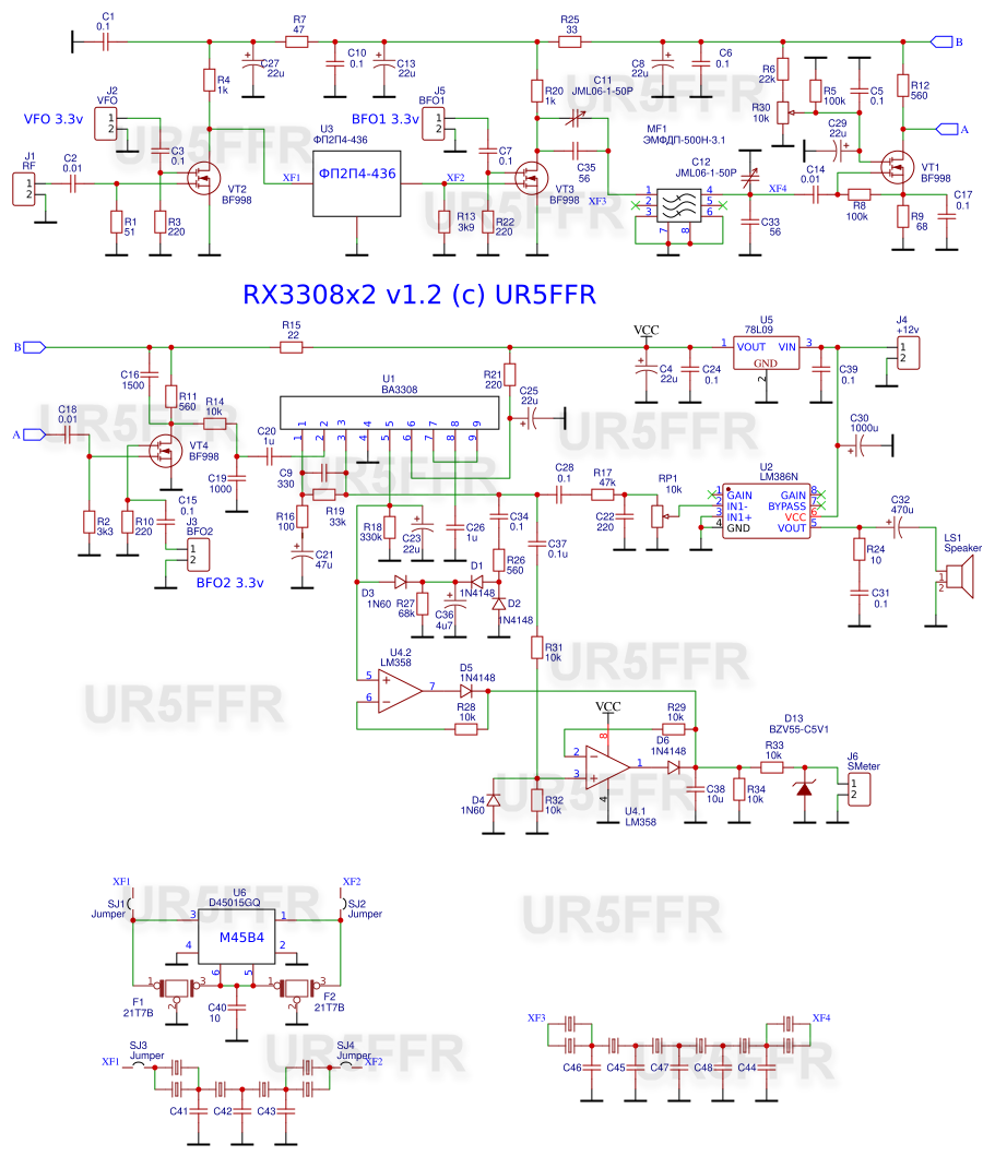

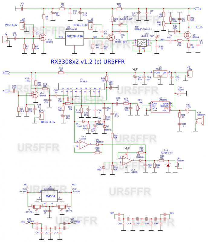

Konstantin писав:Чет січня 01, 1970 4:41 am А де подивитись схему приймача та плати ДПФ з техописом?
Схема приймача майже не відрізняється від тої що я публікував тут у темі, але з усіма доработками - додано швидку АРП та S-метер. Плата ДПФ взагалі без змін - для ПЧ 45МГц інші номінали для деяких фільтрів стоять та на одне реле менше - замість нього дві перемички

Плата приймача з одним перетворенням спрощена та не містить BA3308.
а на таку схему можна глянути ?

andrst58 писав: Нед травня 03, 2026 9:22 pm
Так можна. Але це драфт. Окремо усе збиралося і працювало, а ось у такому вигляді - ще ні. Але скоріше за все запрацює без змін

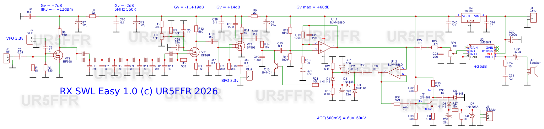

Повідомлень: 102
Has thanked: 21 time
Ланцюг розряду АРУ тут не має сенсу.
Тому що резистор R28 та перехiд БЭ Q10 еквівалентний їй та має такий же опір і сам розряджає конденсатор С23 без участi цього ланцюга. Якби був польовий транзистор з великим вхідним, то працювало б як задумано.
Повідомлень: 1438
Has thanked: 131 time
Been thanked: 839 times
Андрій_UR3ILF писав: Пон травня 04, 2026 5:31 pm Ланцюг розряду АРУ тут не має сенсу.
На перший погляд це дійсно так. І я теж так само вважав. Але у результаті макетування вузла АРП виявилося що це не так і ланцюг швидкого розряду дійсно потрібен та покращує роботу АРП.
PS Було змакетовано декілька варіантів цього вузла. У якості регулюючого елементу пробував ставити польовий транзистор. Але мені не сподобалося - після спрацювання АРП сигнал на виході майже не змінюється, тобто етер буде зовсім "плоский"
