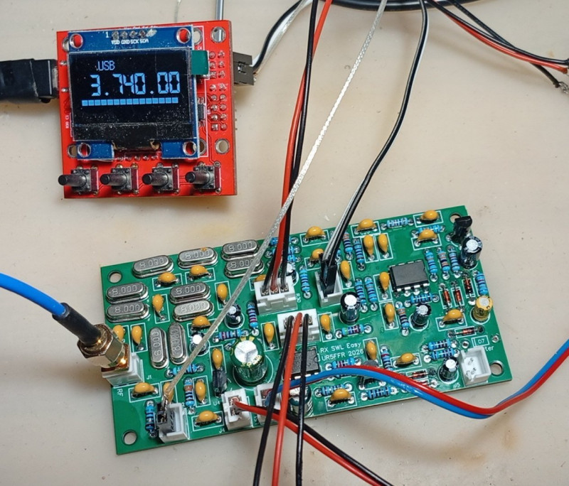

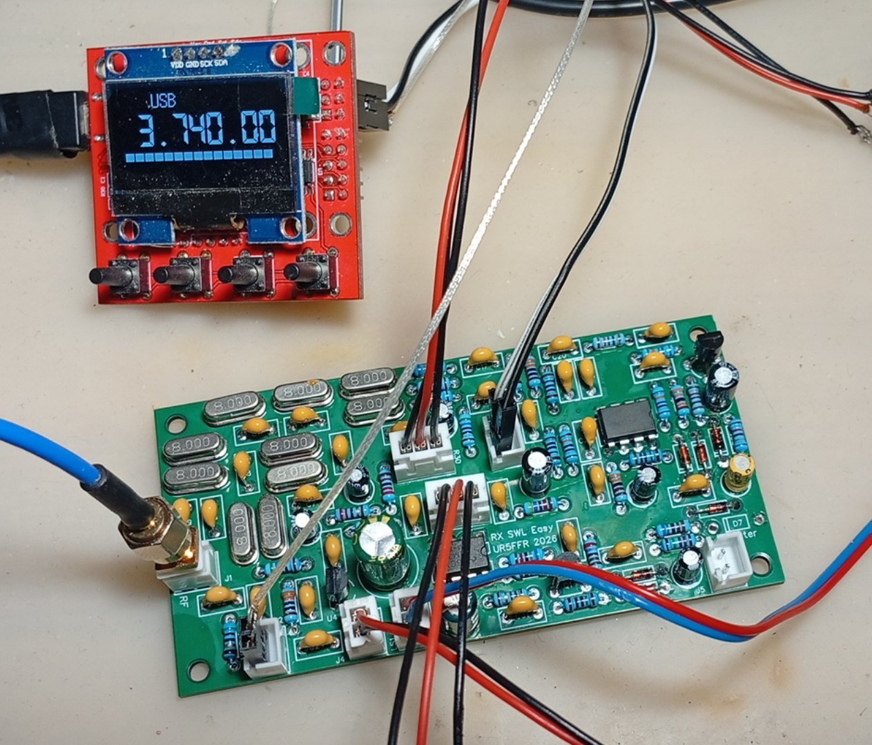

Трохи прогресу. Зібрав приймач з одним перетворенням. Слухав сьогодні етер - працює просто чудово. КФ зробив на частоту 8МГц на "човниках". Цікаво що його параметри співпадають з КФ зробленим з великих кварців на 5МГц - характеристичний опір так само становить 560ом. Для отримання смуги 2,4кГц треба ємності 39пф, для смуги 2,7кГц - 33пф. Я ставив 39пф бо мені більш подобається вузька смуга.
Схема майже без змін. Лише у ланцюгу АРП С23 було збільшено до 47мкф.
Ось слухаю морську навігацію на 80ці :)

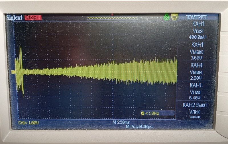

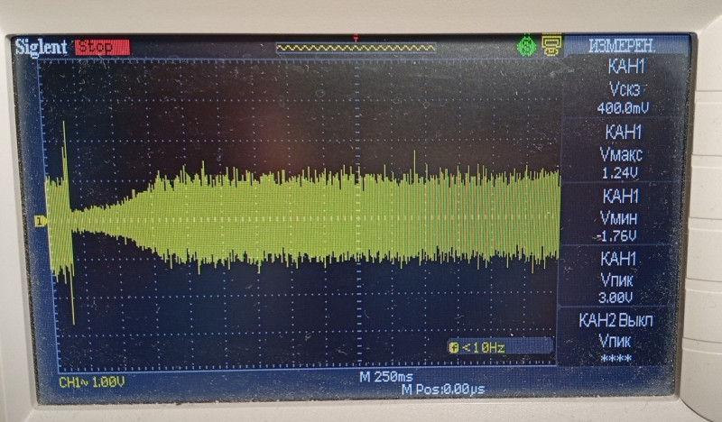

Я провів ось такий експеримент - сигнал з ГСС з рівнем 100мкв подається на вхід приймача через опір 4,7кОм. Куском дроту цей резистор закорочується. Це дає перепад напруг на вході приймача від 2мкв до 100мкв, тобто 34дб. Далі осцилограми сигналу на виході приймача де можна бачити як "відпускає" АРП коли різко зменшується сигнал. Перша осцилограма - ланцюг швидкої АРП відключено (випаяв діод D4)

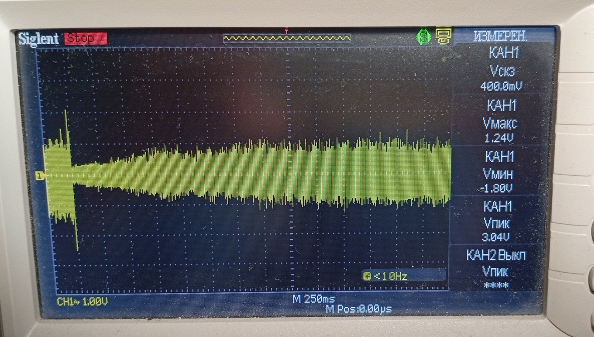

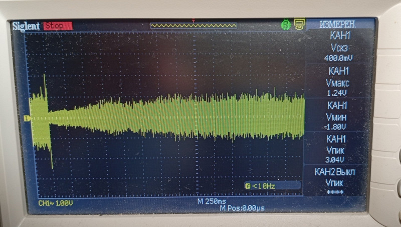

Ланцюг АРП підключено - встановлено діод D4 1N4148

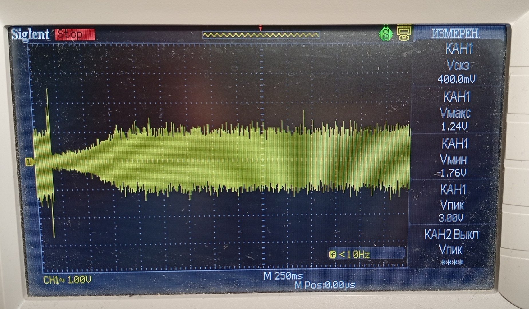

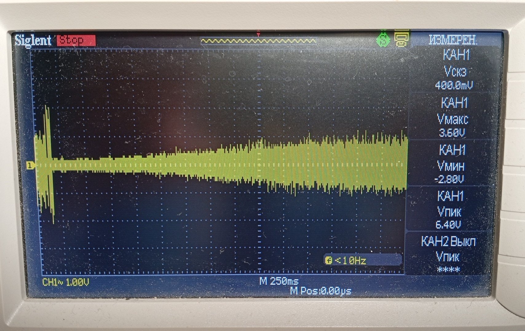

Діод D4 замінив на шотткі 1N60
При встановленому діоді видно що рівень підсилення відновлюється швидше - тобто швидка АРП працює. Залишив шотткі - сигнали з етеру приймаються комфортно, ніяких нарікань на відновлення АРП після потужного сигналу нема

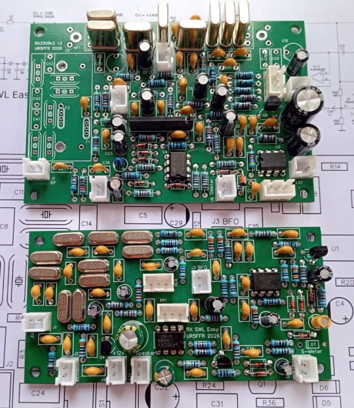

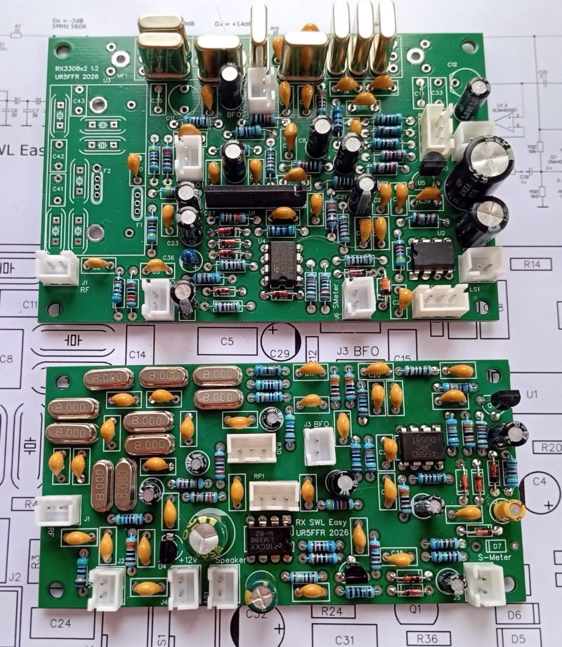

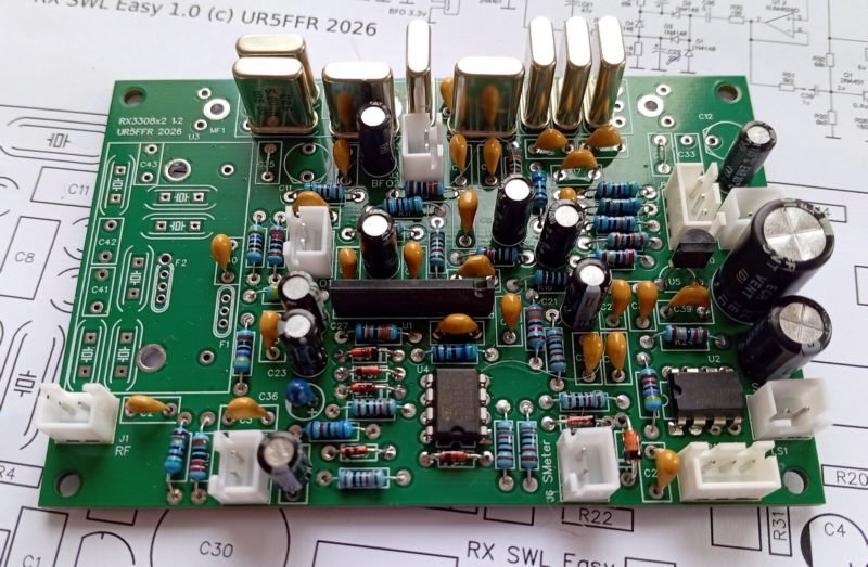

Сьогодні запустив плату з двома перетвореннями у версії з першою ПЧ 49950кГц та другою ПЧ 5МГц. По першій ПЧ стоїть смд-фільтр DSF753SBF с алі. Фільтр другої ПЧ - 8мі кристальний QER з смугою 2,5кГц. Довелось трохи збільшити підсилення по НЧ та підкоректувати деякі номінали для узгодження фільтрів. А так усе запрацювало одразу без налаштування. Ніяких змін у схемі не робилось.
