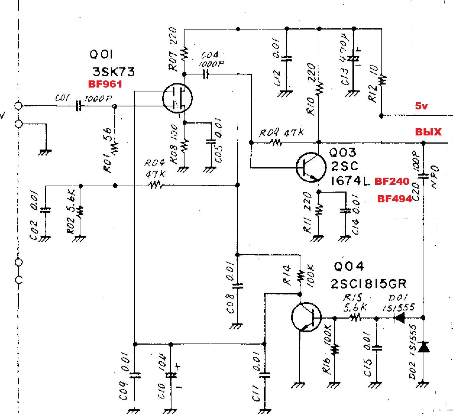

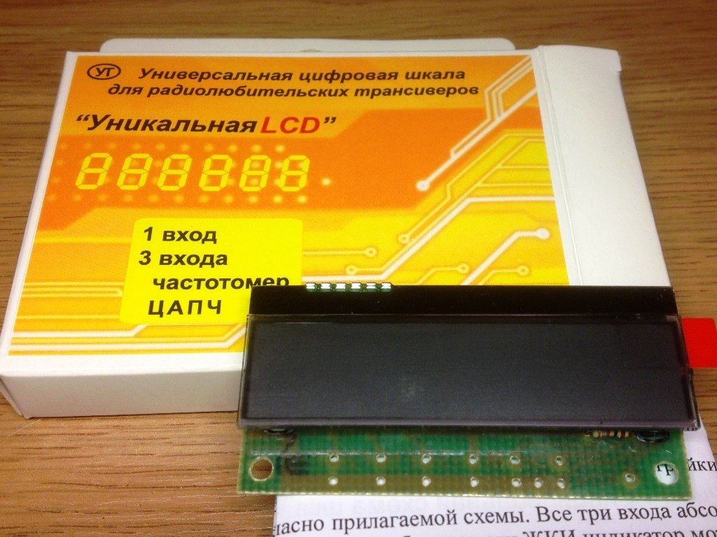

По суті, це не модернізація, а заміна цифрової шкали (я б навіть назвав її показометром). Що змусило це зробити: коли вмикаєш трансивер, показання на шкалі починають «пливти», правда дуже повільно, але стабілізуються вони тільки хвилин через 30-40, точно не міряв, та й не потрібно це. Пливли показання, а не ГПД, тому доводилося часто крутити ручку зліва «корекція», при переході на іншу бічну смугу також калібруєш, загалом набридло. Винен вік, йому майже під 40. У FT-902 і пізніх версіях FT-901 шкалу модернізували, резистор «калібрування» регулював уже яскравість світіння індикаторів. Загалом ближче до справи: мною була куплена «Унікальна шкала на LCD», чому ця — інша не підходить за розмірами, було завдання зберегти вікно передньої панелі, у разі чого можна легко все повернути назад, для цього потрібно зробити для неї підсвічування. Потрібно взяти шматок органічного скла, краще матового, товщиною 5-6 мм, розміром по висоті як РК-індикатор, а довжину можна заміряти, у мене зліва і справа було 5-6 мм запасу, все залежить від того, що буде застосовуватися для підсвічування. В Інтернеті багато інформації, як зробити підсвічування. Задню частину оргскла і торці зверху та знизу я заклеїв фольгою, а оскільки в мене оргскло було звичайне, я на передню частину скла закріпив білу кальку, а в торці зліва і справа вмонтував світлодіоди (є така стрічка), за бажанням можна і по всьому периметру встановити. Щодо самого індикатора: ззаду потрібно зняти тоненьку фольгу (першого разу я здуру і спеціальну плівку зняв), повторюю — тоненьку фольгу, і швидко прикласти до готового оргскла. Чому швидко? Тому що, коли знімете фольгу, там залишається клейова основа, тому сміття любить там прилипати, потім усе це ви побачите на індикаторі, воно вам треба? Я думаю, все зрозуміло. Тепер щодо електроніки: нам потрібно 2 сигнали, VCO і опорна частота. VCO я взяв з плати RF unit, туди підходять 3 товсті кольорові проводи, нам потрібен жовтий, акуратно надрізав дріт і припаяв до нього хвостик з роз'ємом. Опорну частоту я взяв з плати CARRIER з центральної ніжки резистора VR701, сигнал звідти я взяв через витоковий повторювач (потім потрібно буде підрегулювати подавлення несучої, якщо потрібно) і все, але проблема полягала в тому, що в описі шкали написано, що можна подавати сигнал від 50 мВ, мені здається, вони забули дописати ще нулик, довелося робити підсилювач. Схема була взята від трансивера FT-902, але вона теж не дала потрібного результату, все працювало чітко тільки до 21 МГц, «десятка» не показувала (не знаю, може, від того, які я застосував транзистори, ставив що знайшов), довелося ставити ще один каскад, аналогічний як на Q03, ось тоді все стало на свої місця. Стара шкала була демонтована, за її розмірами поставлено двосторонній шматок склотекстоліту, на ньому все і було зібрано, не треба забувати про екранування, підсилювач був зібраний у коробочці з жерсті, тільки рамка, навіть верхню кришку не ставив, а плату шкали встановив як є. Сам індикатор був випаяний і встановлений через шлейф, його навіть кріпити не довелося, він щільно став між верхньою планкою зі світлодіодами і склотекстолітом, так, забув сказати, завади від шкали відсутні. Ну начебто все, ось тільки не придумав, чим отвір зліва закласти. Ще поживе старий. У реальності індикатор підсвічується рівномірно.

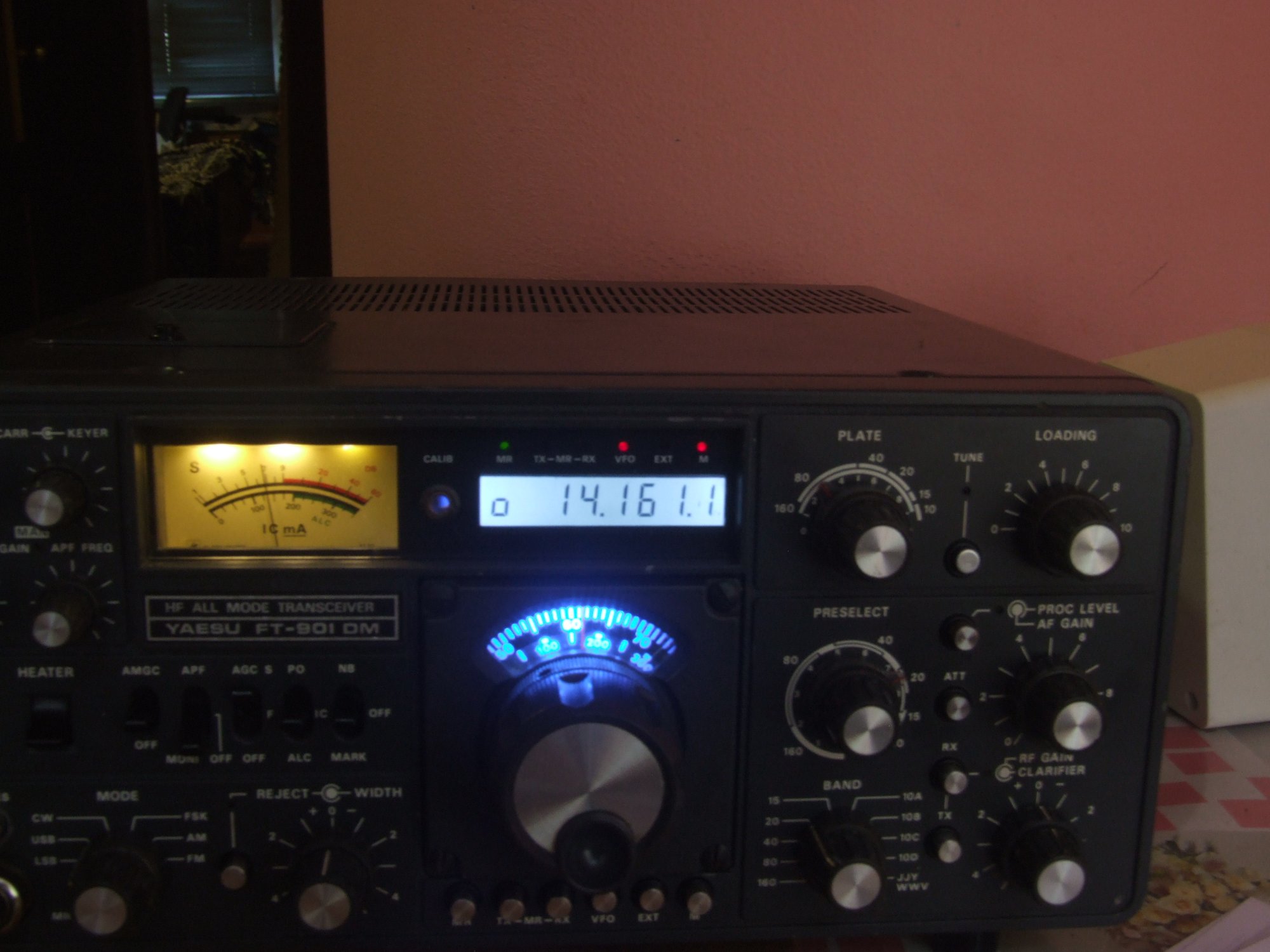

Зліва горить гурток, це говорить про те що включений ЦАПЧ
