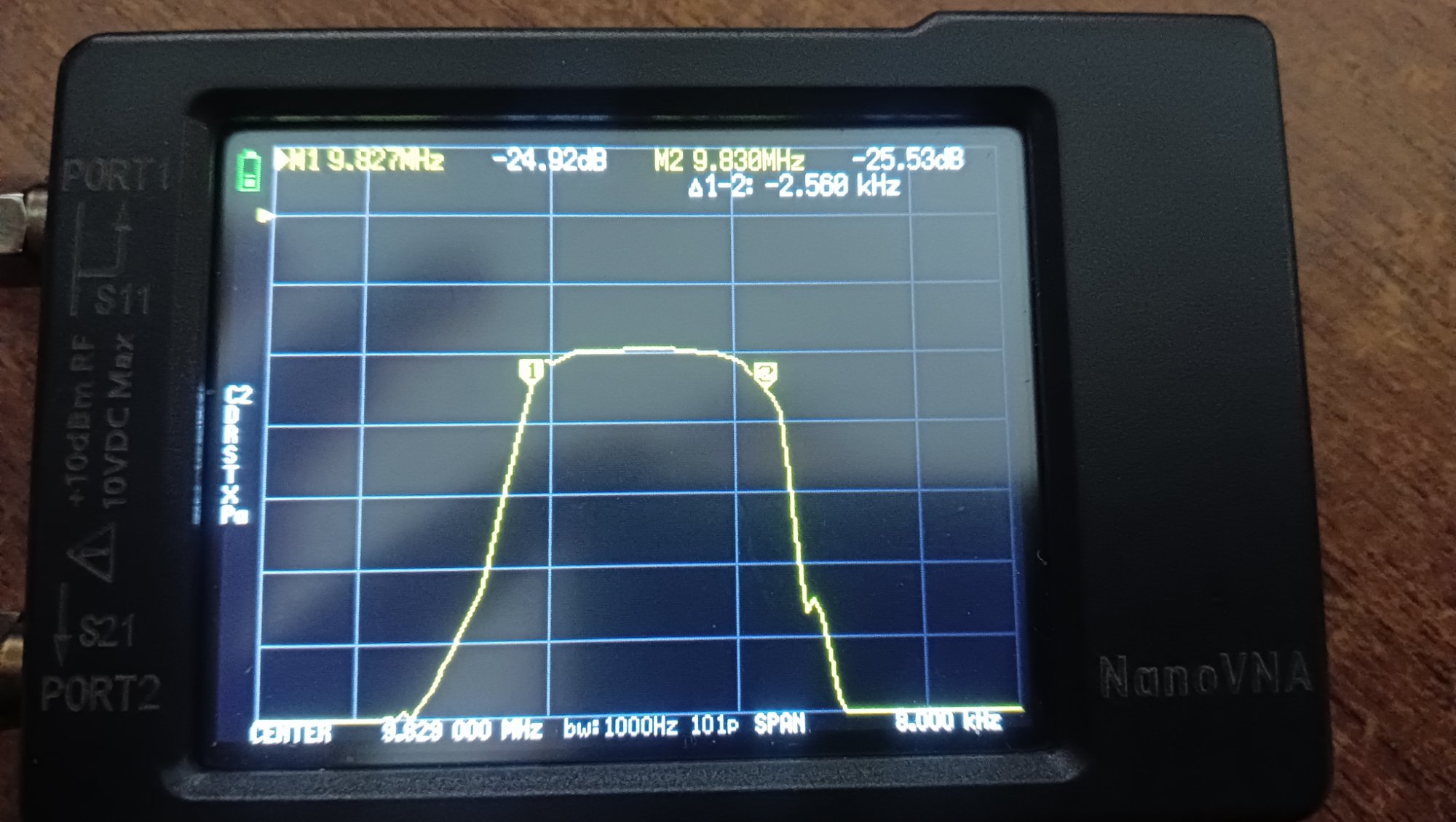

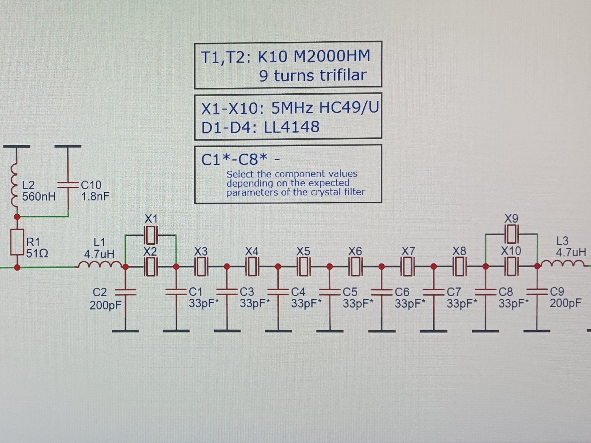

Всім привіт, добрався потихеньку до КФ і хочу його таки зробити на "човниках" бо в мене їх ще залишилася жменя. "Прямокутності" мені вистачить і на більш вч кварцах ніж рекомендується в описанні та й ще в нас ПНЧ з ФНЧ тому сусідній канал не такий вже і страшний.Тепер по питаннях:
1.Чи потрібно міняти якісь номінали для узгодження КФ на човниках?
2.Для чого на схемі C2 і C9?З ними в мене ачх фільтра горбата,можливо вони з L1 і L3 якийсь фільтр утворюють?
3.Чи можна виключити з схеми R1, L1-L3, C10,C2,C9 або ж замінити їхні номінали на потрібні з моїми кварцами(R1,C10,L2 мабуть фільтр пробка щоб BFO не лізло в пч?)
Вибачайте мабуть за тупі питання, радіо це цікаво але не завжди зрозуміло для мене.
Повідомлень: 1291
Has thanked: 104 times
Been thanked: 685 times
Weezerspoon писав: Суб листопада 01, 2025 8:28 pm 1.Чи потрібно міняти якісь номінали для узгодження КФ на човниках?
Для того щоб перерахувати компоненти вам потрібно знати частоту вашого фільтру та його характеристичний опір - це такий опір де нерівномірність АЧХ у смузі пропускання мінімальна.
L1C2 та L3C9 - ланцюги узгодження які приводять опір КФ до 50 ом. Їх можна розрахувати за допомогою RFSim. Далі взяти найближчий номінал індуктивності та підкоректувати ємність щоб контур був у резонансі.
R1L2C10 - це такий примітивний діплексер, щоб побічні канали не перевантажували КФ.
L2C10 перераховують на потрібну частоту. Співвідношення L/C робимо приблизно теж саме - тобто мала індуктивність та велика ємність. Це потрібно щоб контур мав низьку добротність та не вимагав налаштування.
Цей контур можна не ставити, особливо якщо змішувач на 4053.
Weezerspoon писав: Суб листопада 01, 2025 8:28 pm Всім привіт, добрався потихеньку до КФ і хочу його таки зробити на "човниках" бо в мене їх ще залишилася жменя. "Прямокутності" мені вистачить і на більш вч кварцах ніж рекомендується в описанні та й ще в нас ПНЧ з ФНЧ тому сусідній канал не такий вже і страшний.
Придушити канал якій знаходиться у межах неробочої бічної нічим крім КФ неможливо. ФНЧ тут не допоможе

Про узгодження КФ зрозумів.Тоді і в ППЧ потрібно перерахувати номінали L1 і C1.
Повідомлень: 1291
Weezerspoon писав: Суб листопада 01, 2025 9:28 pm Про узгодження КФ зрозумів.Тоді і в ППЧ потрібно перерахувати номінали L1 і C1.
Так. Цей ланцюг трансформує 50ом у 1ком

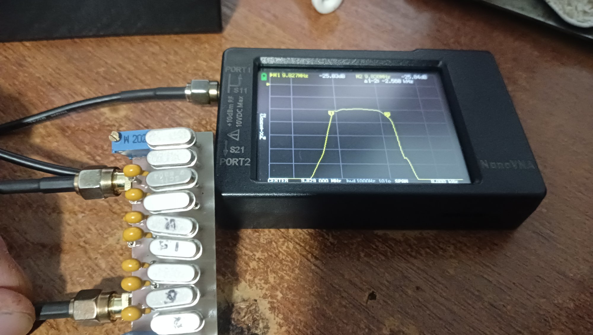

Weezerspoon
Повідомлень: 76
Has thanked: 16 times
Been thanked: 27 times
Повідомлення Weezerspoon »
Ну КФ на човниках я ніби подружив з 50 омами). Дроселя потрібного номіналу знайшов на старому мобільному телефоні.
Повідомлень: 1291
Weezerspoon писав: Нед листопада 02, 2025 9:00 am Ну КФ на човниках я ніби подружив з 50 омами). Дроселя потрібного номіналу знайшов на старому мобільному телефоні.
На який опір узгоджували? Зазвичай "човники" на 8-9МГц дають опір КФ десь 200-300ом
