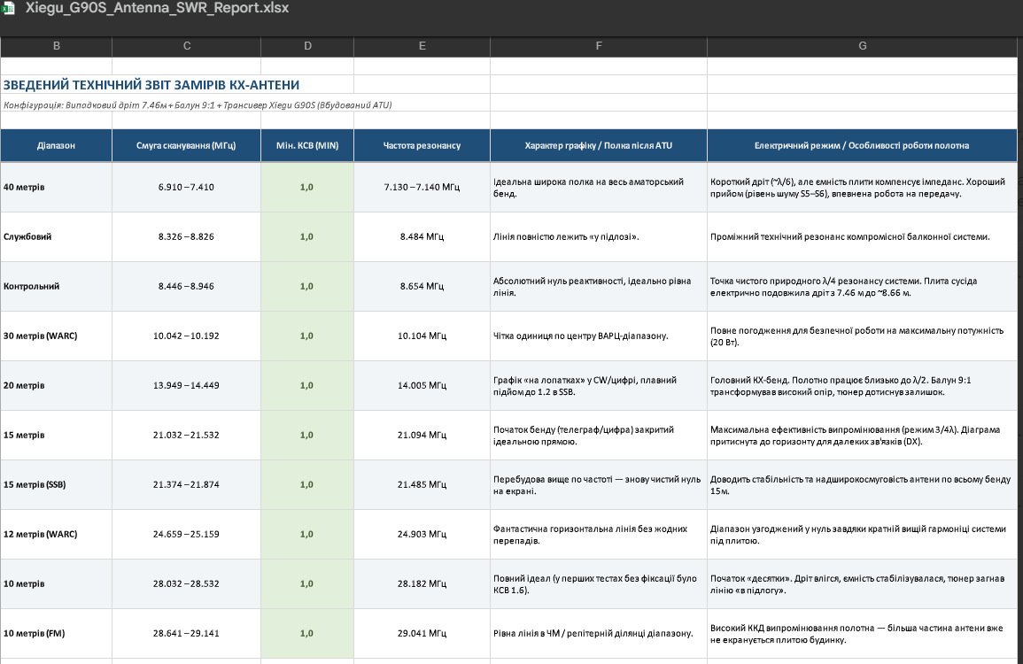

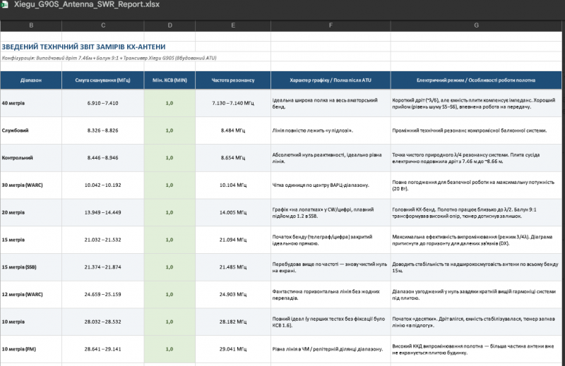

Зробив на балконі Inverted L . Довжина 7,46 метра
