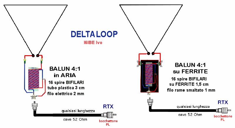

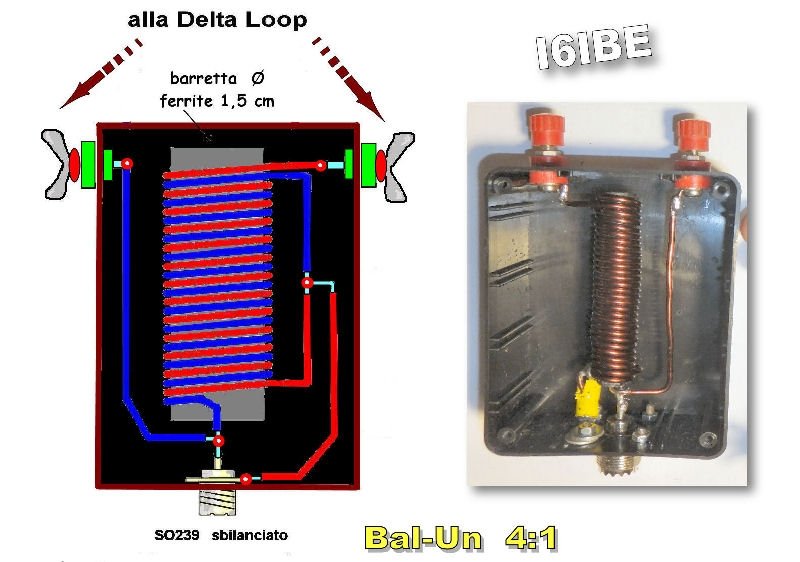

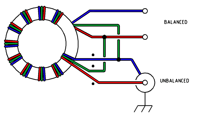

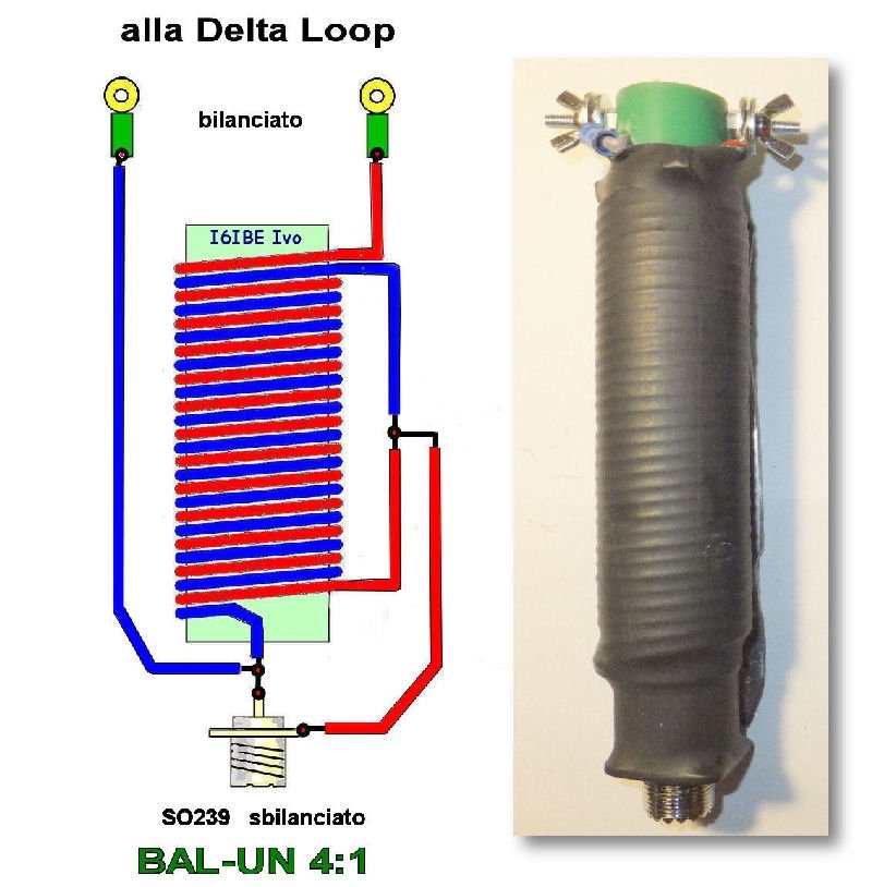

для початку вам необхідно просто з малими витратами ніс. кабель 50 ом перевести з допомогою балуна в симетричний наприклад на ф стержні. кільце або пластиковій трубі.. для прикладу..73!
