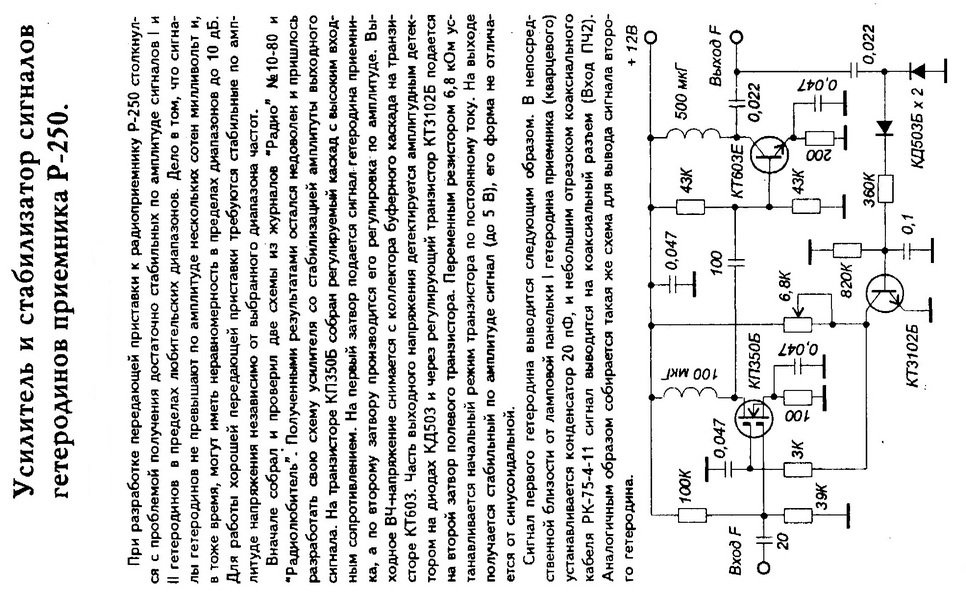

 Вітаю! Робив таку схему, як на вкладенні, зі своїми учнями вже кілька разів для приймачів різної побудови. Зарекомендував такий ГПД себе як проста і стабільна конструкція. Були варіанти і на польових транзисторах. Додавали ще стабілізатор вихідного рівня. Для ПЧ 8,8 - 9,0 МГц одна перестройка частоти 5,0 - 5,5 МГц для двох аматорських діапазонів - 80 і 20 метрів. Були варіанти з перемиканням частот задаючого контура, але відчувалась механічна і температурна нестабільність частоти. Працюють тут всі транзистори з частотою підсилення не нижче ніж 50 - 70 МГц. Якщо не вистачає напруги для хорошого регулювання стабілізатора, можно застосувати підсилювач з невеликим підсиленням на будь-якому ВЧ транзисторі.

UT8AS писав: ↑П'ят липня 26, 2024 2:30 pm  Вітаю! Робив таку схему, як на вкладенні, зі своїми учнями вже кілька разів для приймачів різної побудови. Зарекомендував такий ГПД себе як проста і стабільна конструкція. Були варіанти і на польових транзисторах. Додавали ще стабілізатор вихідного рівня. Для ПЧ 8,8 - 9,0 МГц одна перестройка частоти 5,0 - 5,5 МГц для двох аматорських діапазонів - 80 і 20 метрів. Були варіанти з перемиканням частот задаючого контура, але відчувалась механічна і температурна нестабільність частоти. Працюють тут всі транзистори з частотою підсилення не нижче ніж 50 - 70 МГц. Якщо не вистачає напруги для хорошого регулювання стабілізатора, можно застосувати підсилювач з невеликим підсиленням на будь-якому ВЧ транзисторі.ГПД.jpg
А що то за стабілітрон на схемі? бо не можу розгледіти

oldPsyho писав: ↑П'ят липня 26, 2024 4:20 pm
А що то за стабілітрон...
Схема працює від 1,5 вольт і вище, залежить від марки транзисторів, режим генерації можна підібрати резистором в еміттерах (струм транзисторів до 1 мА, більше - впливає на стабільність). На схемі стабілітрон Д818Е на 9в. Можна будь-який прецизійний стабілітрон, струм якому задати резистором у живленні прибл. 20% від максимального.
