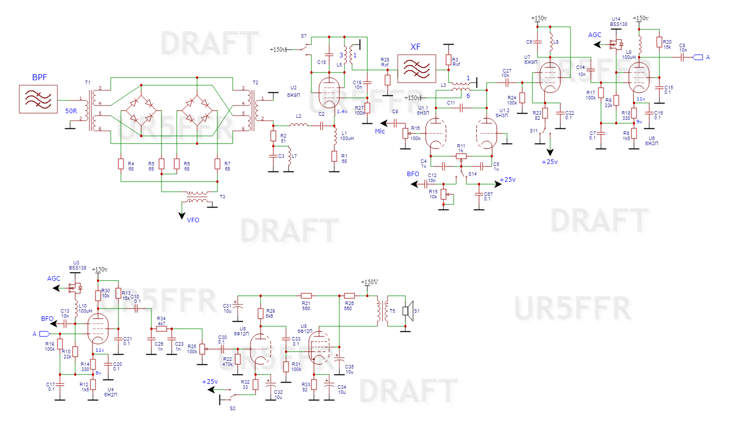

Деякі начерки
Каменти по схемі
1. Змішувач високорівневий. Чому такий? Бо я художник, я так бачу :)
2. Postmixer amplifier. 6Ж9П у тріодному включенні. Крутезна ~=20мА/в. Вхідний опір - 50ом. Коефіцієнт підсилення - 10дБ
3. АРУ на 6Ж2П. Катоди підтягнуті вгору за допомогою R8R12 для того щоб не формувати негативну напругу по третій сітці.
4. В U4 на третю сітку подається напруга АРУ та сигнал BFO. Таке рішення буде працювати, бо третя сітка управляє крутезною, робоча точка завжди на лінійній ділянці.
5. УНЧ на 6Ф12П тому що 150в анодного
UR5FFR писав: ↑Пон червня 19, 2023 9:56 pm Деякі начеркиSchematic_TRX TubeBlob_2023-06-19.pngКаменти по схемі
1. Дані трансформаторів змішувача?
2. Замість мосфетів біполярник влізе?
P.S. я тільки сьогодні почав мотати трансформатори в змішувач...
Повідомлень: 1555
oldPsyho писав: ↑Пон червня 19, 2023 10:20 pm1. Дані трансформаторів змішувача?
10-12 витків скруткою у три дроту. Кільця К7-К10, 1000-2000НН/НМ
Біполярний теж можна.
PS А що у ваз за нелюбов до мосфетів? 2N7000 є в ТО92 корпусі і замість BSS138 підійде без проблем
та... їх купувати треба, а біполярних вистачає...  Всяких там МП42, кт302 і їм подібних

Ваш змішувач щось нагадує це...

oldPsyho писав: ↑Вів червня 20, 2023 12:05 am Ваш змішувач щось нагадує це...
Так, але на відміну від вашого він високого рівня, а ваш - ніт.
В моєму міксері діоди заперти повною напругою гетеродина, а в вашому - напругою, яка дорівнює падінню напруги на відкритих діодах.
Якщо цікаво - читайте статтю

От цікаво, в трансивер же ввести прийом АМ  буде важкувато, бо КФ для АМ має малу полосу...
3 - 1 та 6 -1 це співвідношення витків?
