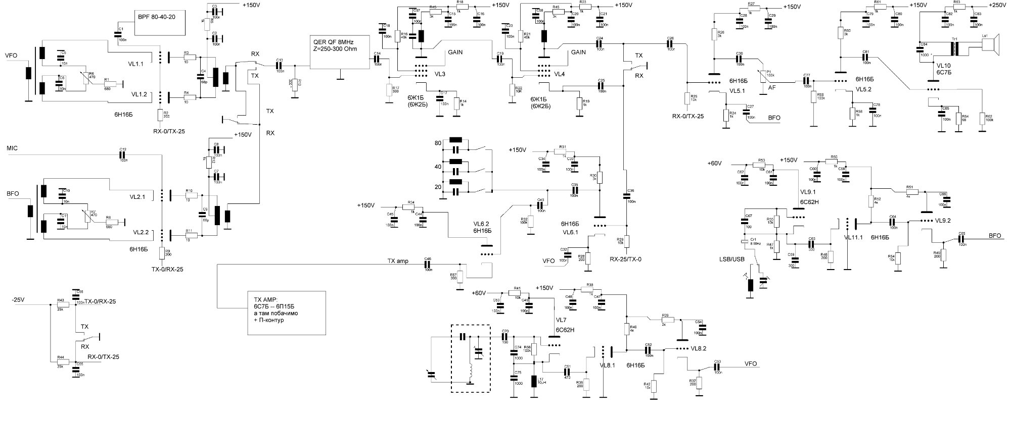

 не спалося.трошки підправив схему.
Ну начебто нормально
UR5FFR писав: ↑Вів червня 20, 2023 11:57 am Ну начебто нормально
ну то маю майже все необхідне.
Питання з гпд в мене сильно свербить, ну, буде по дві релюшки на один бенд.... дві групи на перемикання... по другомі навряд. Можна зекономити, в мене кпє досить великий, спробувати по одній секції на бенд, але сумніваюсь. то вже по ходу танцювати будемо )))
Та де там...
КП наVL 6.2 засвитить! треба у сітку опір 470 а може і до 2 кОм(залежить від монтажу)
Від детектору до ПНЧ у катодах повинні бути електроліти.
У таких детекторах частота BFO існує на аноді.Як найменьш то з аноду VL5.1 на корпус 2н2,а краще RCланцюжок до регулятору гучності.
У BFO каскад з ЗС не потрібен.
В анодних розв'зках потрібні електроліти.
Ut5lp писав: ↑Вів червня 20, 2023 3:28 pm
Та де там...
1 - ну то по ходу, засвистить - свиситок поламаю.
2 - да будуть, по 4,7мкф, вже помітки зробив
3 - детектор або такий буде, або в третю сітку, це базова схема, може будуть якісь придумки. Ну а частоту опори там любий конденсатор прибере, 8 мгц же... можна і дросель посадити замість рц ланцюжка, теж відріже  8мгц
4 - ну там все одно лампа буде, а чи то буде 6Ж1Б чи 6С7Б... то не суть важливо. Він там і не завадить, взагалі...

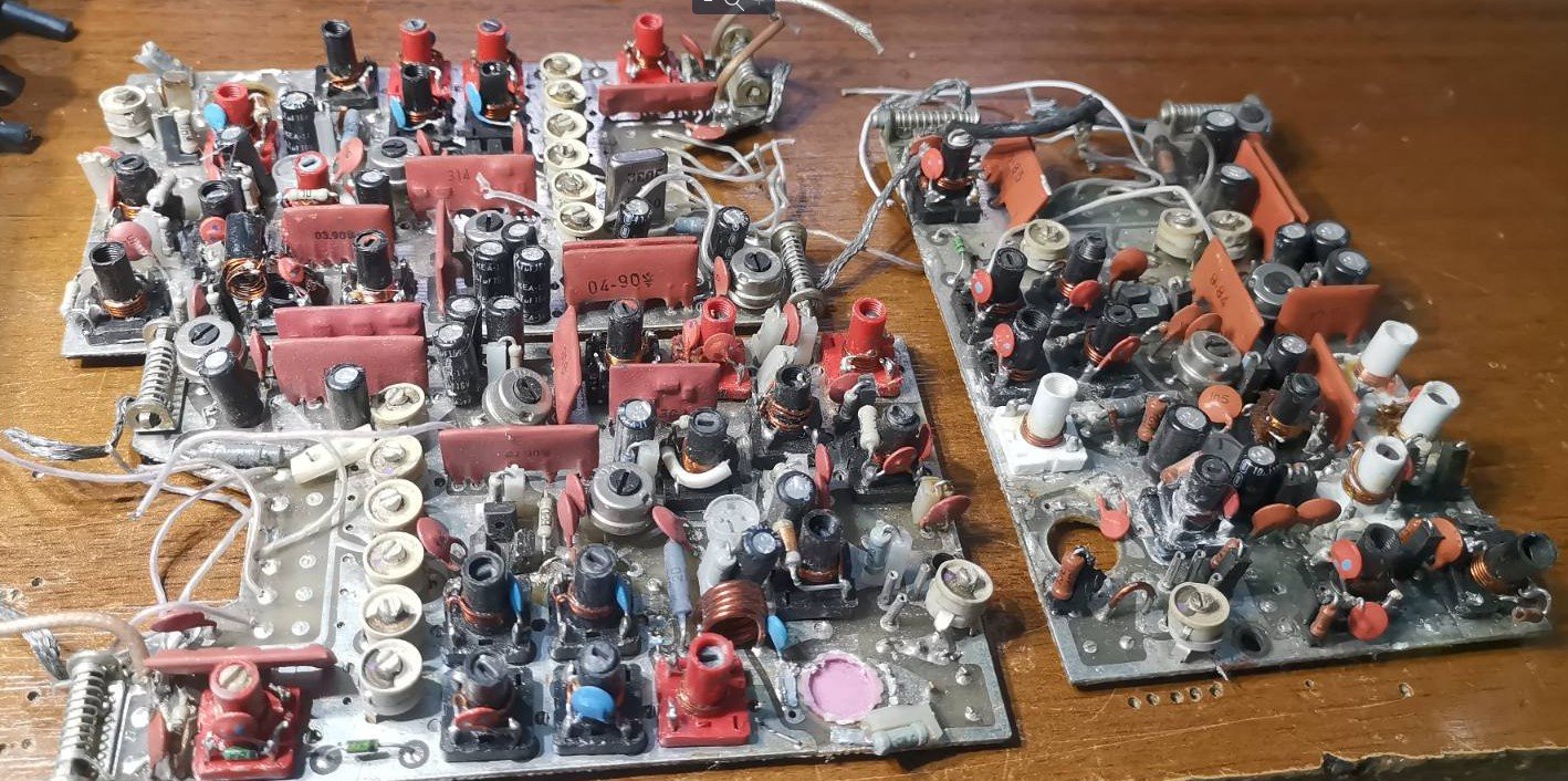

Як і обіцяв, старатимуся на фото не скупитися. Їздив в гості до Віктора Тихоновича, наївся смачних черешень, і привіз трошки деиалей:
Контура та підстроювальнички, на ДПФ пайдьот?

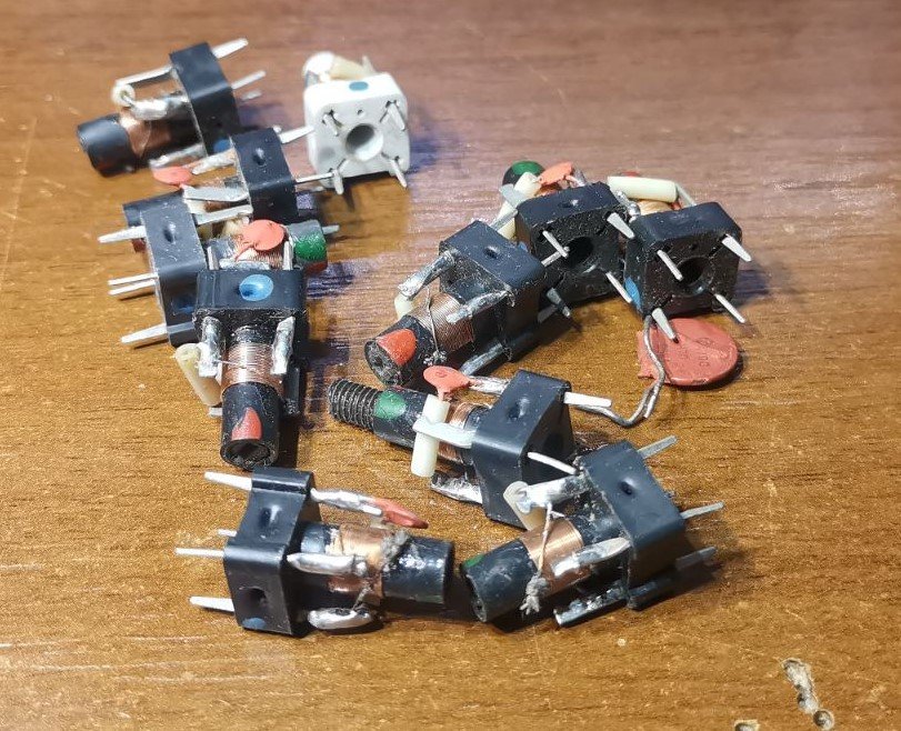

ще контура

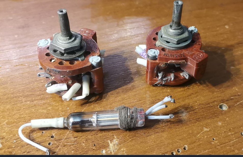

Галетнички на 3 позиції, 80-40-20, треба ж ГПД чимось комутувати )) І двойний діод. Бонус )))

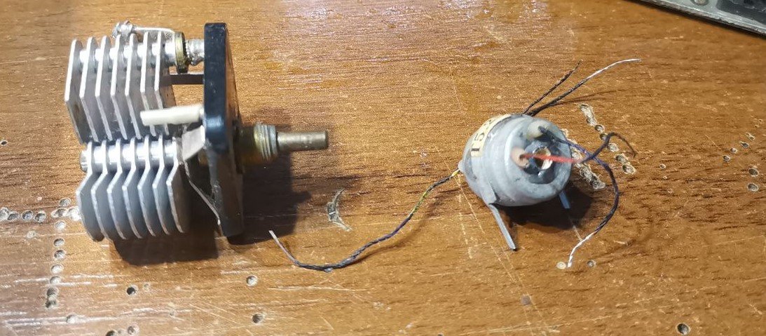

Власне ГПД, конденсатор на 3 секції, котушка з отводами. Туда ж буде встановлено галетник та лампи генератора.

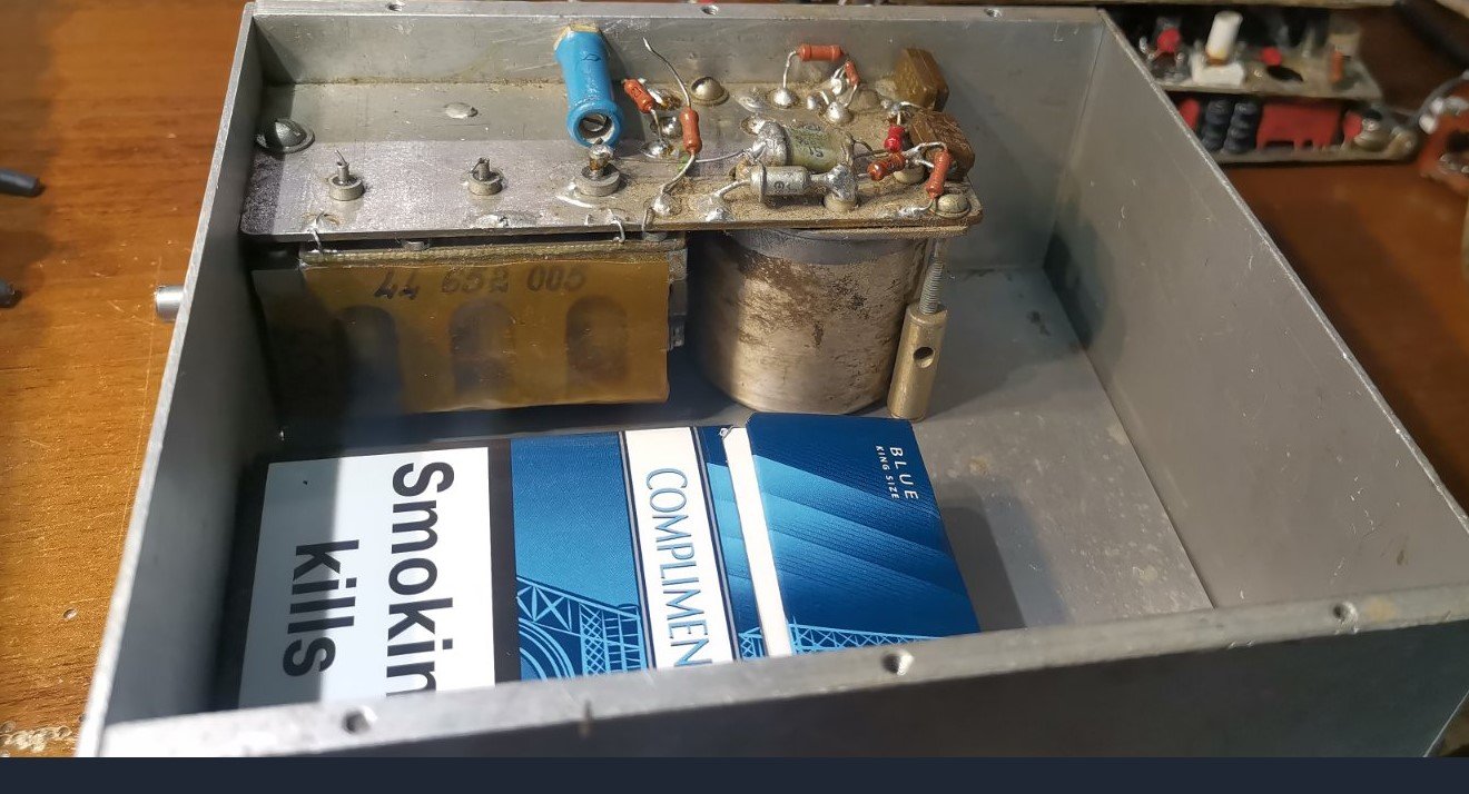

Думаю, чи можна розділити цю коробку на дві частини,і в другій поставити опорний генератор, чи не варто таке сусідство? Просто місця вільного тут лишиться дуже дофіга, а корпус не резиновий... В корпус та верньєрку встає все тютілька в тютільку!
Я б такі контура використовував...
