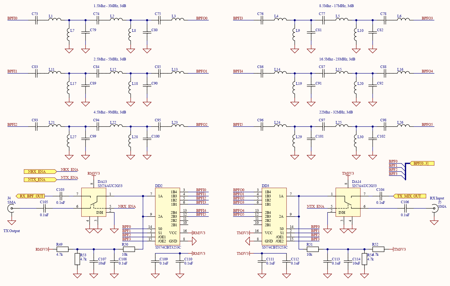

Ну що ж після експериментів вирішив, що зроблю додаткову плату на заміну DDC/DUC. Точніше це буду не зовсім заміна, а можливо буде використовувати або цю плату, або DDC/DUC. Схема нижче.

А навіщо такий загадковий формувач квадратури на тригерах? 5351 же генерує квадратуру. Чи зовсім погано? До речі як там справи з компенсацією дисбалансу?
Якщо є натхнення зробити квадратуру на зовнішніх елементах, то робіть ось так на 74LCX574 наприклад

UR5FFR писав: ↑Нед серпня 06, 2023 6:04 pmТак панорама запрацювала?
Для тестів я використовував ESP32 і у мене поки ще немає нормального графічного інтерфейсу для цієї платформи, то ж до панорами я поки ще не дійшов. Але якщо вас цікавить ефективність алгоритму компенсації про який я згадував раніше, то, на скільки я зрозумів, він використовується в https://www.la3t.no/mchf-qrp/ Можливо, є якась інформація в інтернеті. Коли ж у мене з'явиться інформація я відразу викладу.
UR5FFR писав: ↑Нед серпня 06, 2023 6:04 pmА навіщо такий загадковий формувач квадратури на тригерах? 5351 же генерує квадратуру. Чи зовсім погано? До речі як там справи з компенсацією дисбалансу?
Ну справа в тому, що з одного боку PLL має працювати на частотах 900 - 600 МГц, а з іншого, регістр для зсуву фази має 7 біт і виходить, що мінімальна частота на який буде стабільно працювати синтезатор це 600 / 126 = 4.762 МГц. А при такій схемі можна буде, скажімо, на частотах до 10 МГц подавати синфазний сигнал від 5351 і отримає на виході часту поділену на 4, а на частотах більше 10 МГц подавати протифазний сигнал і отримаєм ділення на 2. Або можливо використовувати завжди протифазний сигнал якщо вірити цьому:

Коротше кажучи це спроба зменшити частоту тактуваня тригерів.

iurii писав: ↑Нед серпня 06, 2023 8:59 pm Ну справа в тому, що з одного боку PLL має працювати на частотах 900 - 600 МГц, а з іншого, регістр для зсуву фази має 7 біт і виходить, що мінімальна частота на який буде стабільно працювати синтезатор це 600 / 126 = 4.762 МГц.
Так, є проблема з мінімальною частотою. В моїх експериментах десь нижче 2МГц перестає генерувати.
iurii писав: ↑Нед серпня 06, 2023 8:59 pm А при такій схемі можна буде, скажімо, на частотах до 10 МГц подавати синфазний сигнал від 5351 і отримає на виході часту поділену на 4, а на частотах більше 10 МГц подавати протифазний сигнал і отримаєм ділення на 2.
Свого часу проблеми з формуванням квадратури на 74АС починалися після 10МГц, тобто на вході було 40МГц.
Я дуже скептично ставлюся до роздільного тактування тригерів. Але ідея має право на життя. Зверніть увагу на довжину доріжок між 5351 та тригерами - бажано щоб вони мали однакову довжину.

 UR5FFRЯ дуже скептично ставлюся до роздільного тактування тригерів. Але ідея має право на життя.
5 років використовую таке рішення у тпп. На мій погляд, це гарне рішення щодо використання мікросхеми для отримання квардатурних сигналів з тригерами. Менш за градус розбіг фази в КВ діапазоні.
За моїми експериментами квадратуру безпосередньо з мікросхеми вдавалося отримувати до частоти 1.3 МГц.

Я свого часу отримав суттєве покращення коли перейшов від лічильника Джонсона до схеми з регістрами. Принципова відмінність у тому що у Джонсона тактові входи з'єднані назовні, а у регістрі - всередині. Більш низька частота у схемі з інверсією поліпшить розбаланс, але не вважаю що він стане краще ніж у схем на регістрі.
З іншого боку усе це суттєво лише при передачі - буде лізти дзеркалка. При прийомі розбаланс давиться в нуль за допомогою математики
