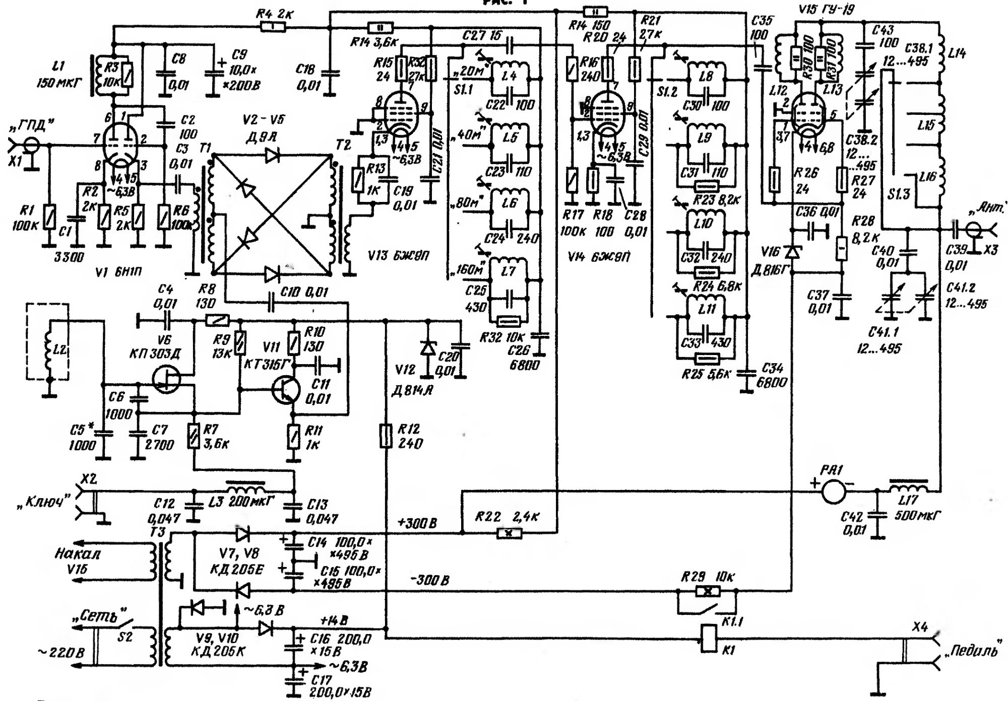

Re: Каталог схем трансиверів.
 - варіант ДИ

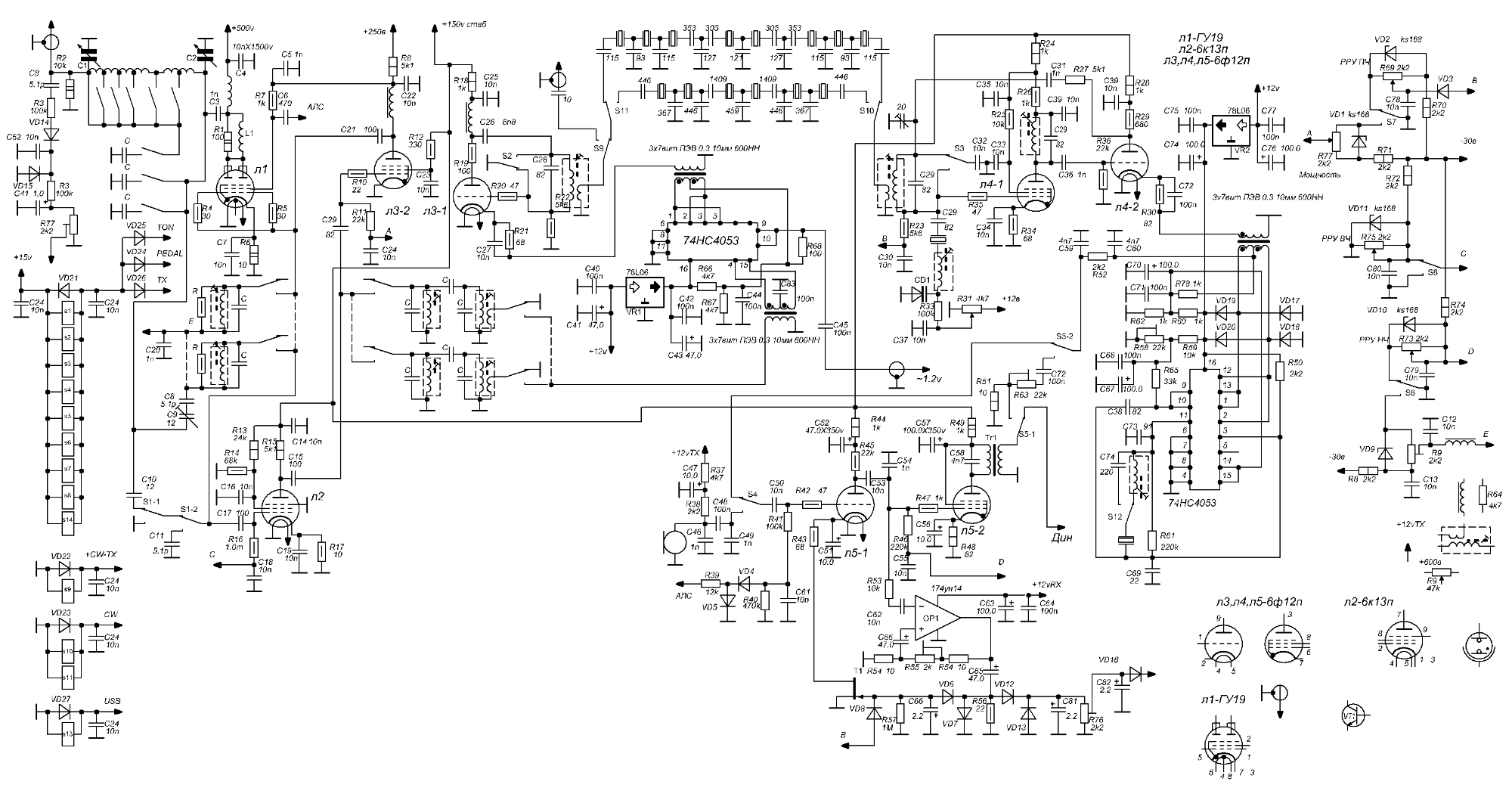

- ідея. майже Радіо 76.якщо в змішувачах застосувати 6к13п можна застосувати АРУ..73!
Повідомлень: 1555
Has thanked: 144 times
UR5VFT писав: ↑П'ят вересня 01, 2023 10:26 pm - ідея. майже Радіо 76.якщо в змішувачах застосувати 6к13п можна застосувати АРУ..73!
Схема не зовсім гарна бо велике питання - придушення несучої під час передачі. Воно начебто глибину негативного зворотного зв'язку міняє сигналом гетеродину, але буде пролаз через ємність колектор-база в катод і далі на КФ. Треба балансний модулятор робити на передачу

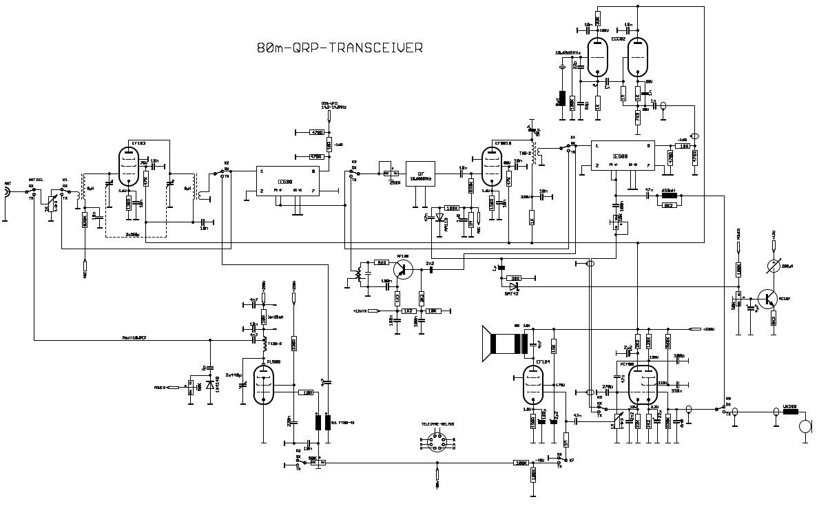

Повідомлень: 214
Been thanked: 115 times
 Ще до купи.
