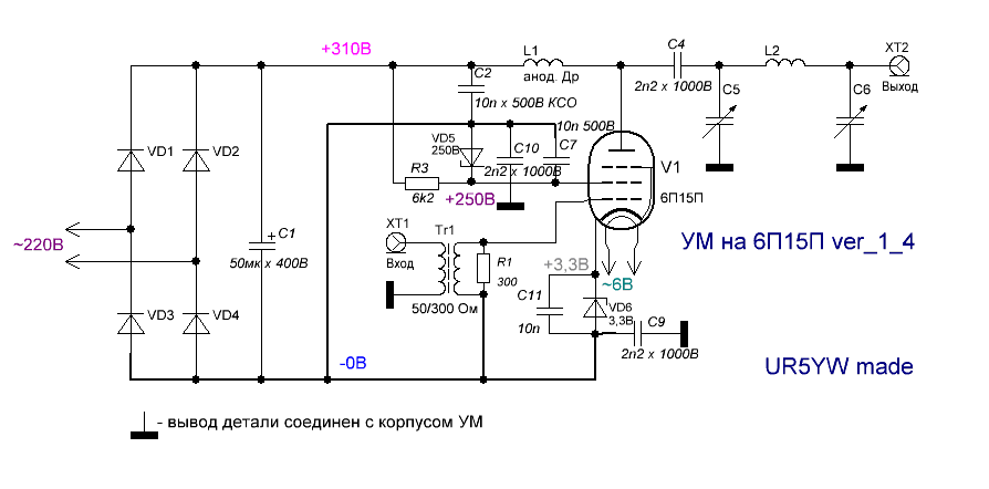

6П15П в PA
Приклади використання лампи в QRP конструкціях.
6П15П РА.jpg (36.6 Кіб) Переглянуто 85389 разів
