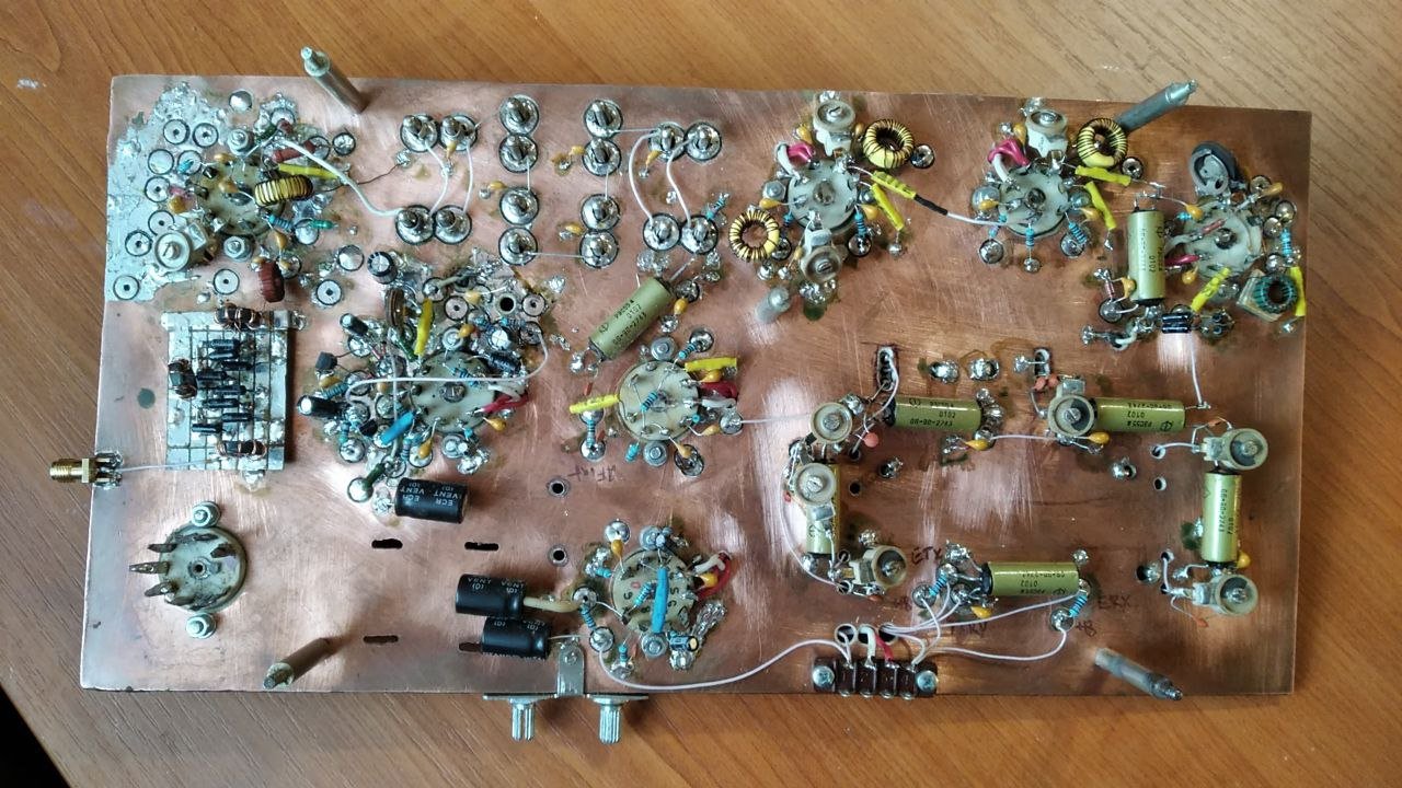

Вирішив живлення та комутацію розвести з другої сторони плати. Тут потрібно було б ставити прохідні конденсатори, але вони завеликі, тому під кожну точку зроблено дві контактні площадки симетрично з обох боків які з'єднані перемичкою. Зверху з п'ятачка на землю стоїть smd-конденсатор 33-100nF. Вийшли такі собі конструктивні прохідні конденсатори.
Зворотна сторона

UR5FFR писав: ↑П'ят жовтня 13, 2023 5:28 pm Вирішив живлення та комутацію розвести з другої сторони плати. Тут потрібно було б ставити прохідні конденсатори, але вони завеликі, тому під кожну точку зроблено дві контактні площадки симетрично з обох боків які з'єднані перемичкою. Зверху з п'ятачка на землю стоїть smd-конденсатор 33-100nF. Вийшли такі собі конструктивні прохідні конденсатори.photo_2023-10-13_17-20-42.jpgЗворотна сторонаphoto_2023-10-13_17-37-22.jpg
Є питання:
1. Який сенс подавати анодне на кожну лампу окремо? Їх же можна ввімкнути ковбасою.
2. Накал як я бачу, подається з краю, а не з середини. На самій дальній лампі від роз'єму живлення часом не занижена напруга?
3. Які кільця використовуються в контурах підсилювача першої ПЧ ?
oldPsyho писав: ↑П'ят жовтня 13, 2023 10:37 pm Є питання:
1. Воно так і подається - послідовно. На фото цього не видно бо усі дроти у жгуті
2. Усе живлення і накал подається зверху двома шляхами. Напругу ще не перевіряв
3. Амідон Т50-6
