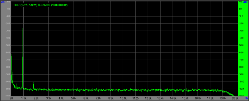

Стосовно NE5532. Провів вимірювання спотворень. Сетап був такий - підсилення 12дб. Навантаження 3,3кОм. Живлення однополярне 24в.
Отримав досить цікаві результаті. Графіки для різних значень вихідної напруги (вольт пік-пік)
4Vpp
4Vpp
8Vpp
8Vpp
12Vpp
12Vpp
13Vpp
13Vpp
13.6Vpp
13.6Vpp
Бачимо що рівень спотворень зростає з ростом вихідної амплітуди з 0,02% до 0,1%. А після 13Vpp на виході дуже різкий стрибок спотворень і далі починається обмеження синусоїди яке видно неозброєним оком на осцилографі. Тобто більш ніж половина живлення пік-пік знімати з неї не треба. Тому в підсилювачах після неї треба ставити вихідний каскад який має коефіцієнт підсилення не менше 2. Саме такий варіант у мене в першій схемі - там ВК має підсилення 2,5 - трохи з запасом.

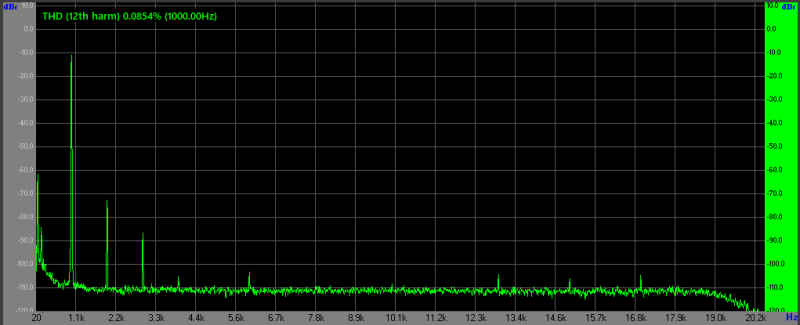

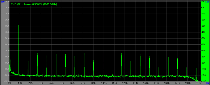

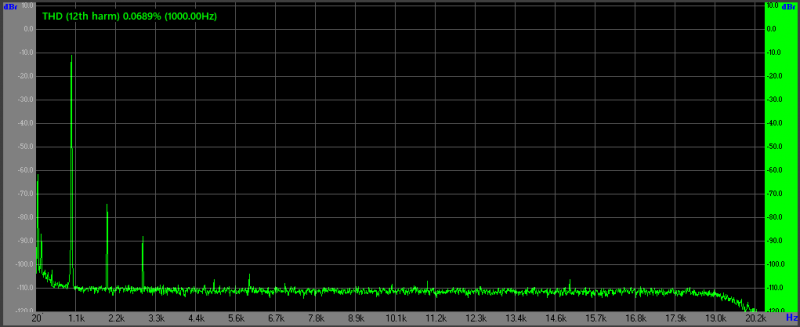

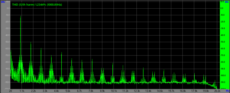

Багато хто напевно зустрічав у мережі пости про аудіофільскі операційні підсилювачі. Типу "усе інше гівно треба ставити тіки ось такий і ніякий більше". Так ось :) Вирішив перевірити декілька операційних підсилювачів на спотворення та максимальний рівень напруги на виході до порога обмежування.
Покопався у тумбочці. Шукав саме такі підсилювачі які мають ту ж саму розпіновку що і NE5532 - тобто два ОП в одному корпусі. Знайшов AD812, LM358, NJM2068, MC33078, LM4562. Усі брав на алі або єбеї. Підсилювачі дуже різні - AD812 швидка, до 40МГц може підсилювати, LM358 та MC33078 - ширпотреб, NJM2068 та LM4562 начебто з претензією на хайфай.
Сетап той же самий - живлення однополярне 24в, навантаження 3к3, підсилення 12дб.
Почнемо з 2Vpp на виході (тобто 0,7Vrms)
AD812 2Vpp
AD812 2Vpp
LM4562 2Vpp
LM4562 2Vpp
NE5532 2Vpp
NE5532 2Vpp
NJM2068 2Vpp
NJM2068 2Vpp
MC33078 2Vpp
MC33078 2Vpp
LM358 2Vpp
LM358 2Vpp
Відразу виявився аутсайдер - це LM358. Судячи з усього вона має вихідний каскад який працює у класі В та широкий спект гармонік на виході. З підвищенням напруги ситуація не виправляється. Тому ми її виключаємо.
