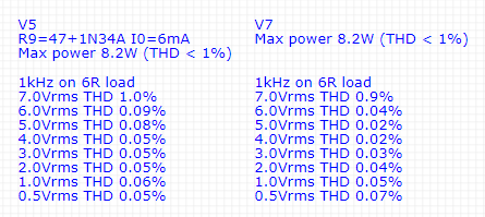

У результаті усіх цих змін суттєво зменшилися спотворення. Порівняння з найкращою попередньою версією
V5 vs V7 comparison.png (17.48 Кіб) Переглянуто 42971 раз
Зменшення спотворень чудово видно на спектрах. Ось наприклад спектри при вихідному сигналі рівнем 5Vrms як було і як стало

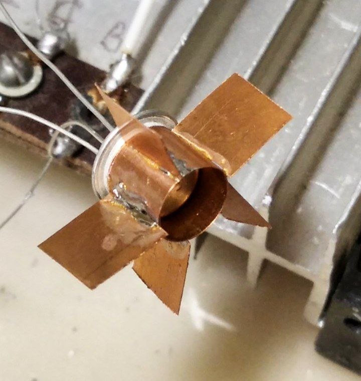

Експлуатація на потужності близької до максимальної виявило що гріються транзистори Q5Q6. Не дуже сильно, але це приводить до зайвого зміну струму спокою. Тому зробив для них з мідної фольги саморобні радіатори
