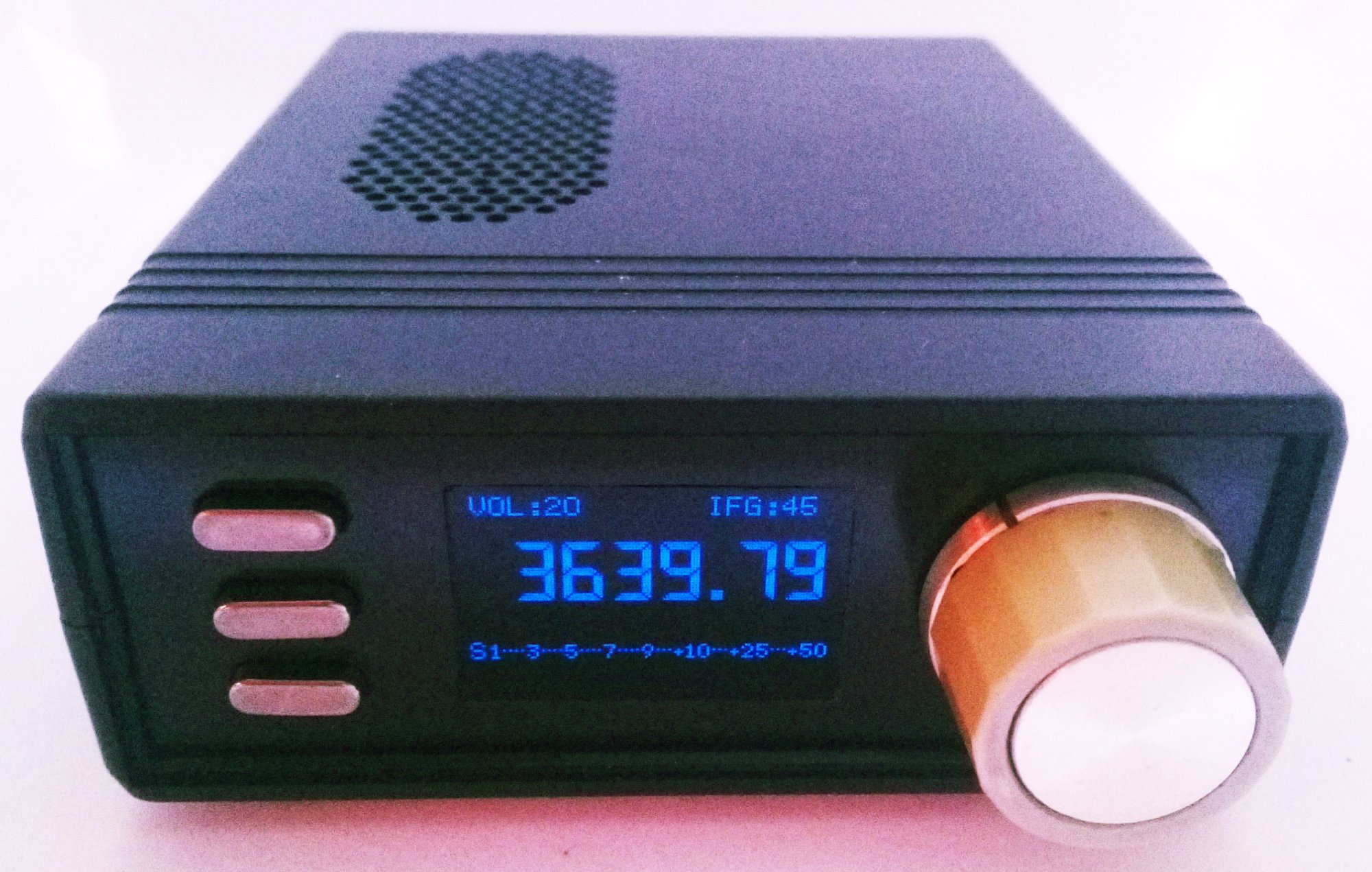

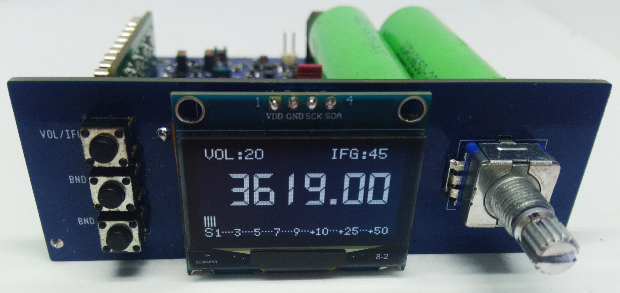

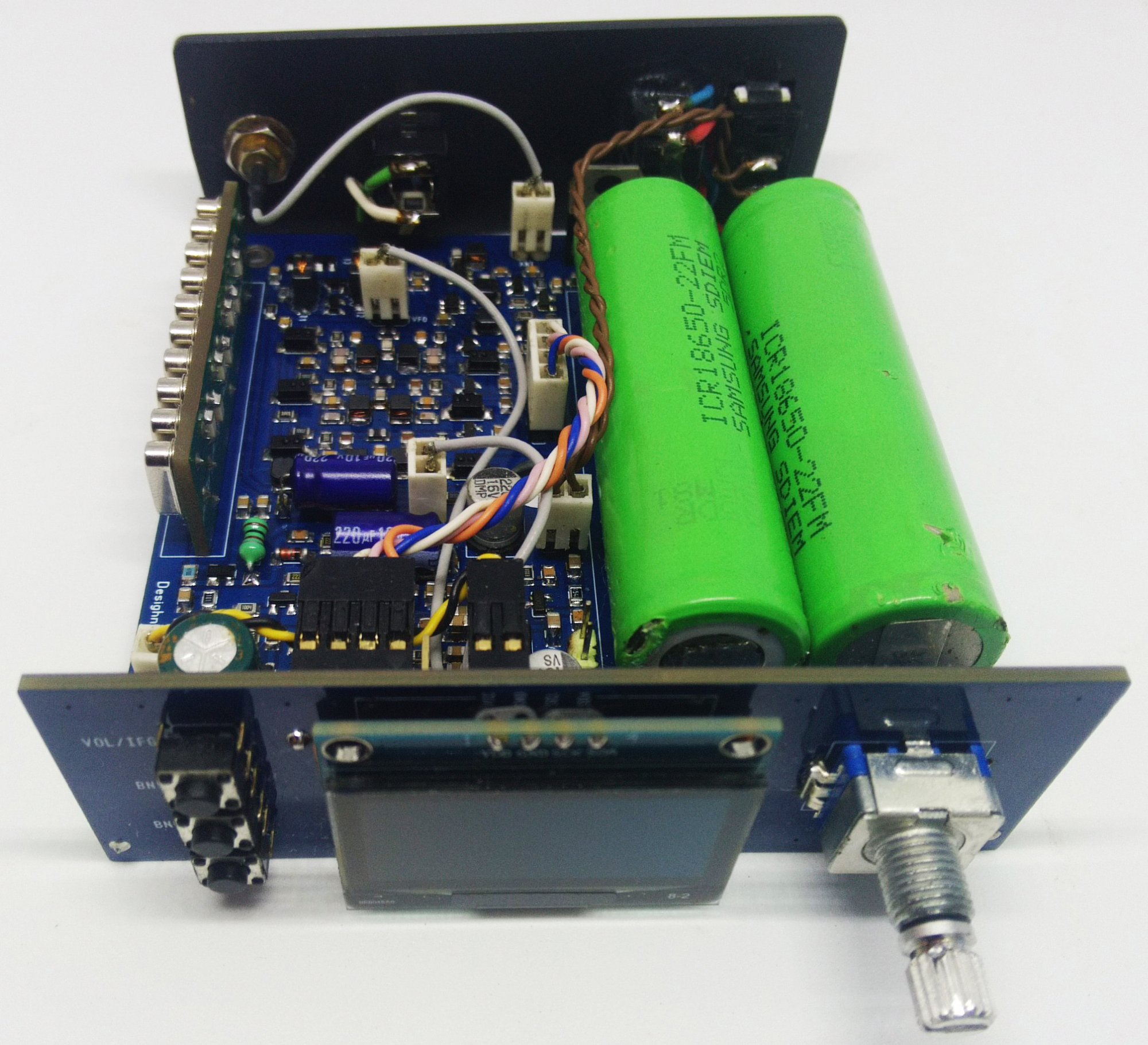

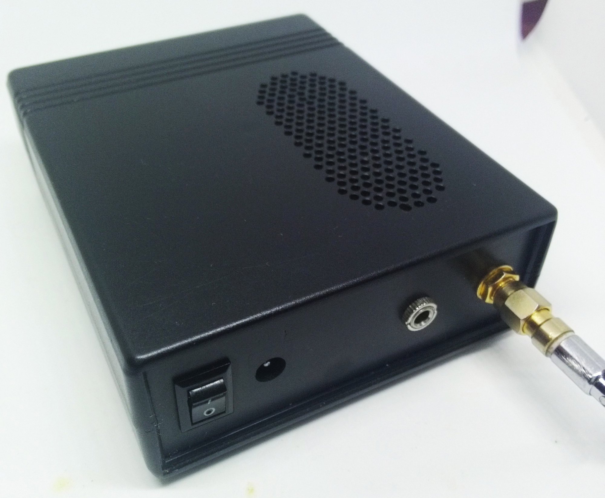

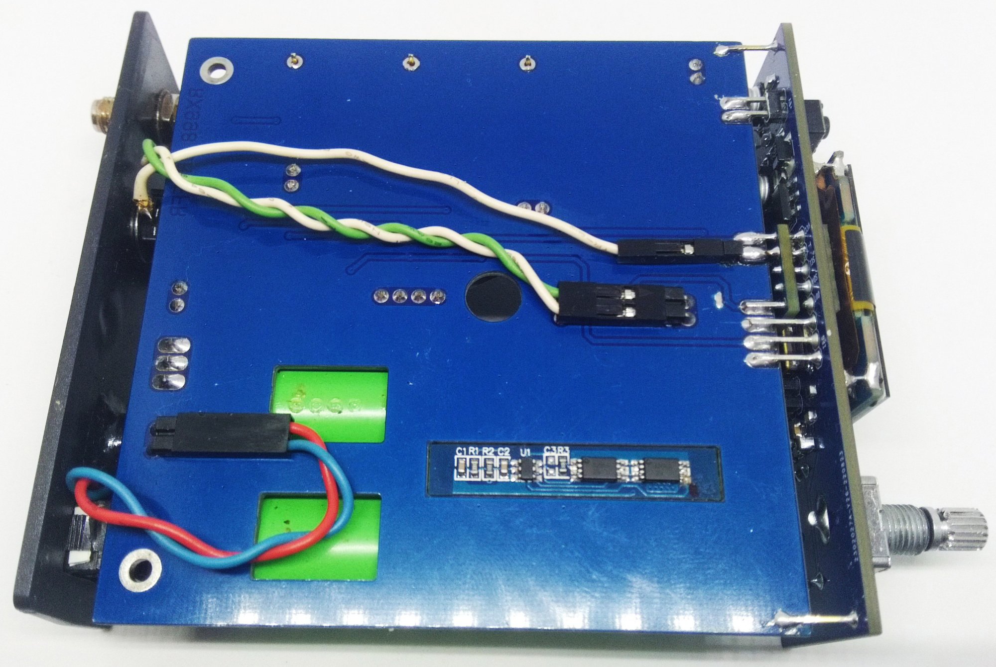

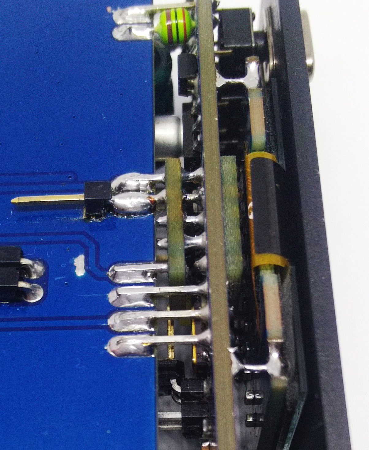

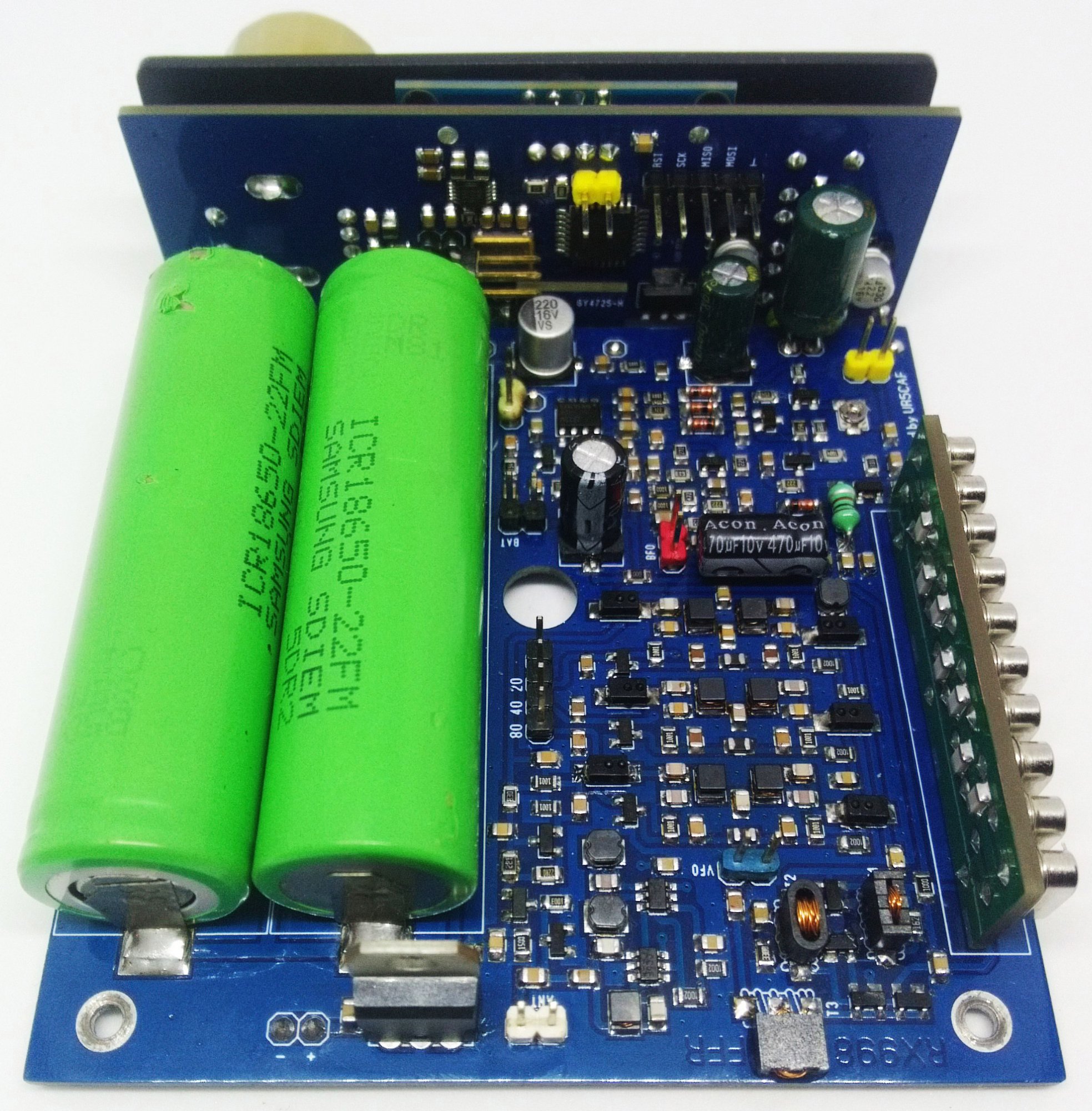

Ось що вийшло.Приймач працює нормально, зараз на єтапі підлаштування. Роблю наскоками - нема багато часу. Пізніше замовлю електроліти СМД 470мкФх10В і заміню. ДПФ вийшов на айс, згасання в полосі біля 13дБ, але приймає станції норм. Борюсь з возбудом по НЧ, від дисплея іде фон, який підриває на возбуд каскади НЧ. Конденсаторами і дроселями задавив майже в нуль. Ще хочу трохи добавити підсилення, але іде підрив на возбуд. Треба думати. Бо без нього неправильно працює АРУ. А так - нічого. Я задоволений. Ввечері надворі гарно чути 40-ку, Європа добре йде. На 20-ці, коли контести, також добре чути. 80м нама кого слухати: станцій багато але всі кацапи. Місцеві станції проходять дуже гучно. Даю фотки.

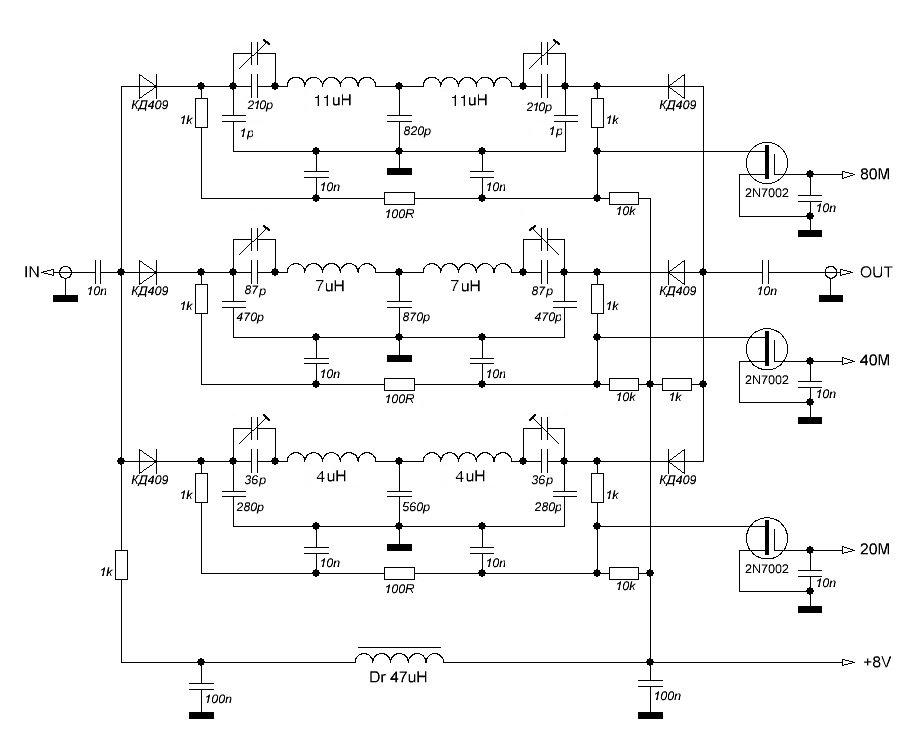

Володимир писав: ↑П'ят березня 31, 2023 4:33 pm ДПФ вийшов на айс, згасання в полосі біля 13дБ, але приймає станції норм.
А де схема ДПФ? Судячи з печатки там Т-образні двоконтурні? Якщо так то дуже великі номінали індуктивностей. У результаті ДПФ мають вузьку смугу та треба ставити підстроювальні конденсатори і проводити налаштування з допомогою NWT. Але тримерів я не бачу. Тому ДПФ не налаштований через відхилення значення від номіналу. Якщо все так то його треба перерахувати та зробити більш широкосмуговим.
PS де купували СМД-дросселі?

Налаштовував за допомогою NWT, схему даю. підстроювальні конденсатори ставив тільки на момент настройки, потім випаював, міряв його ємність і ставив в плату вже кераміку. На схемі номінали такі, які спаяно в плату, підстроювальні конденсатори без номіналу. Дроселі десь брав в інтернеті. MURATA, СМД 1210. Пробував мотати на кільцях 7х4х2.5 1000НМ - без змін.
Це дуже багато. У мене було близько 3дБ  с дiодами КД409. Доступнi 1N4148 працуют теж.
На гугл диску є скрини та файли симуляції. Збіг гарний.
https://drive.google.com/drive/folders/ ... sp=sharing
Я використовую кільця 20ВЧ К4х2,5х1,5 так як колись мені їх насипали не багато. Зручно тим, що можна витками отримувати необхідну індуктивність та використовувати без екранування.
