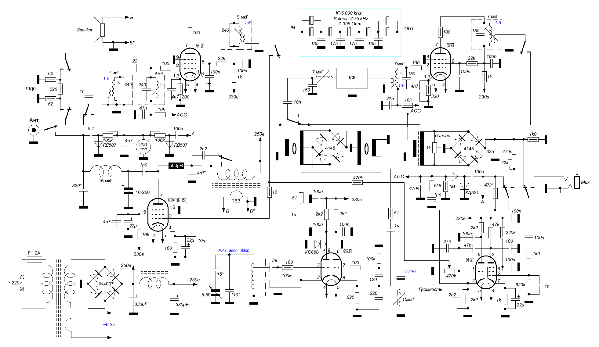

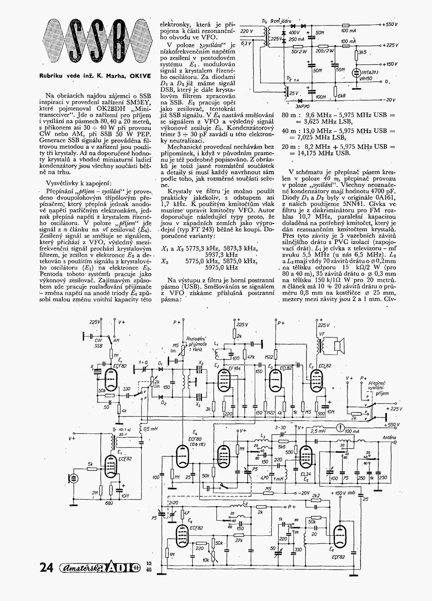

 Ось е ще такi схеми.
Re: Шанувальники лампових конструкцій.
Перша схема це конструкція RU6BK. Описана на cqham і в якомусь номері Радіолюбітеля. Цікава конструкція, але є у неї проблеми. Про другу нічого не скажу...
