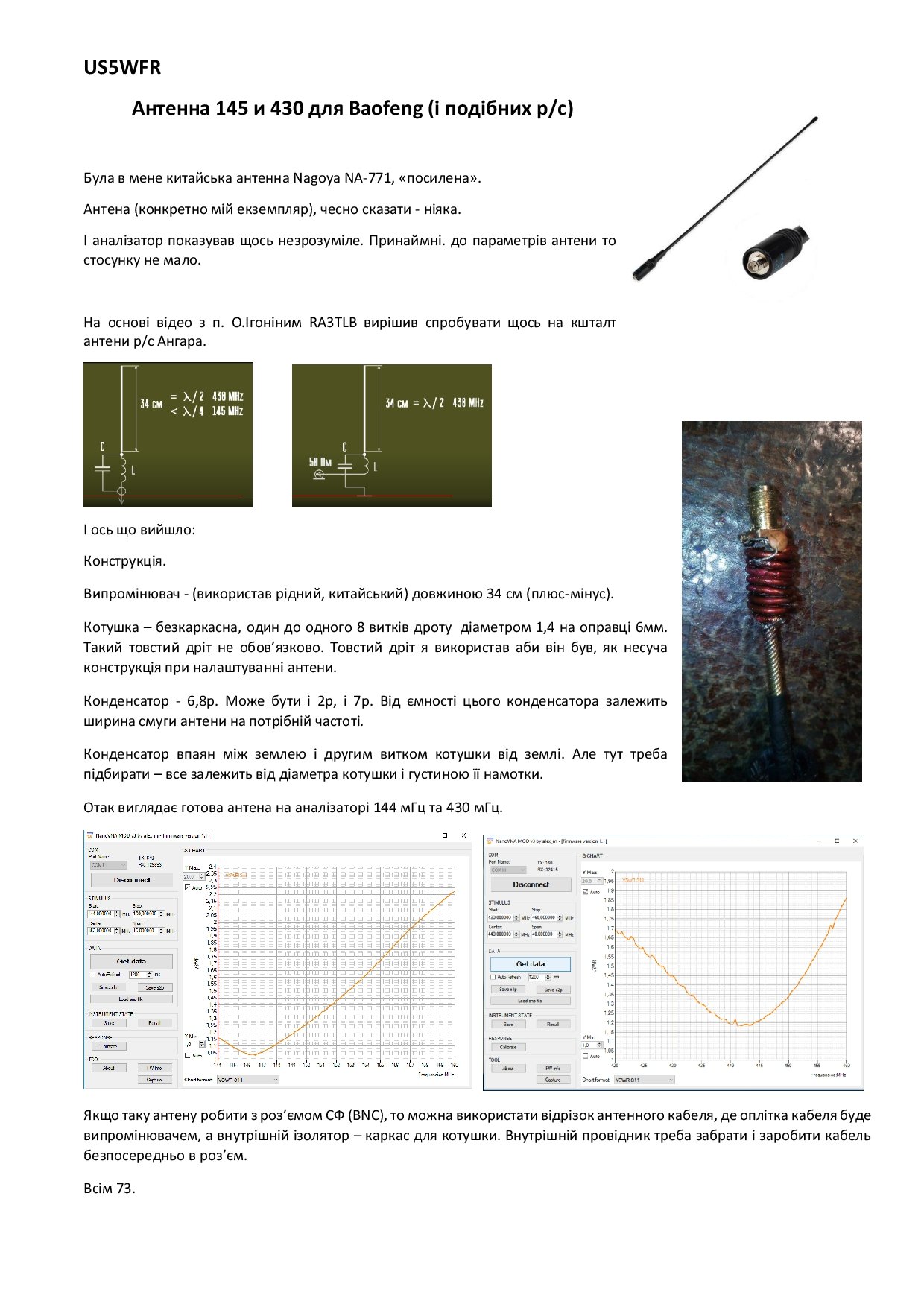

Антена до Baofeng
Повідомлення Vladimir »

Re: Антена до Baofeng
Переробив Антену.
Хочу окремо відмітити:
І головне - тепер дуже зменшилось (майже до нуля) залежність SWR антени від тіла людини.
Повідомлення ur5cai »
Теж дивлюся на цю антену. Недавно примітив, що вона в приміщенні приймає гірше, ніж коротша від Кваншенга... Спробую розібрати. Чи ця схема поміститься в потовщення Нагої?

ur5cai писав: ↑Пон січня 08, 2024 3:38 am Теж дивлюся на цю антену. Недавно примітив, що вона в приміщенні приймає гірше, ніж коротша від Кваншенга... Спробую розібрати. Чи ця схема поміститься в потовщення Нагої?
Розібрав досить легко, потримав декілька хвилин в киплячій воді...

UR5VFT писав: ↑П'ят січня 12, 2024 5:14 pm http://dl2kq.de/ant/3-86.htm
😉 Дякую! Є у мене така, тільки аналізатора тоді ще не було, мотав звичайним ПЭВ. Краще за штатну, дійсно менше грілася... Але потім попробував декілька саморобок... Жаль, немає в тлф картинок. Та нічого, якось з компа зайду...

[img]C:[/img]
https://www.dxzone.com/dx29554/dualband ... eiver.html
з тих, які я робив - найкраща... Жаль, "папуги"не працюють. До Золотоноші по прямій біля 20км, 2м - без проблем, а 70см в деякіх місцях на вулиці, 9 балів... От тільки ота петля трохи завелика для переноски...
