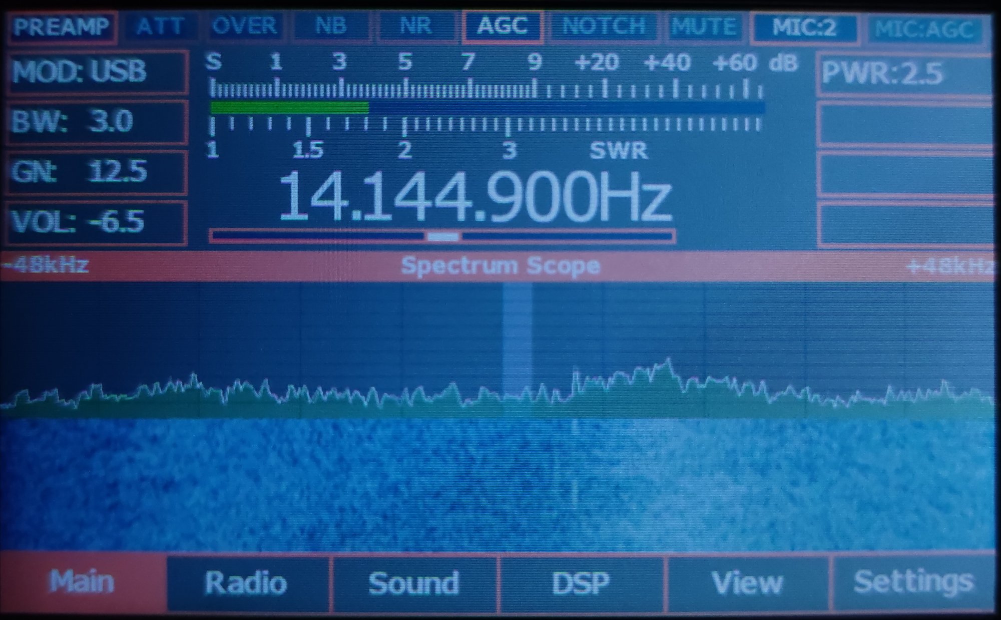

Додаю декілька фото графічного інтерфейсу з яких можна оцінити функціонал.
Головний екран і меню швидкої зміни полоси пропускання і гучності:

iurii писав: Пон жовтня 31, 2022 5:22 pm Додаю декілька фото графічного інтерфейсу ...
 Забули додати тут схемне рішення !

iurii писав: Пон жовтня 31, 2022 5:22 pmДодаю декілька фото графічного інтерфейсу з яких можна оцінити функціонал.
Інтерфейс "з нуля" писали або якусь лібу використовували?
