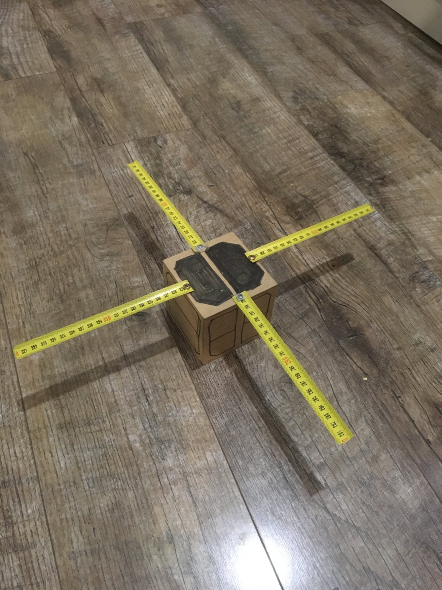

Всім привіт. Придбав два модулі SI4432. Нажаль поки що вдалося запустити скетч з готового прикладу, який передає “Hello world”, на більше поки що не вистачає знань))).  Проглядаючи публікації на данну тему, прийшов до висновку, що можливо не має потреби у використанні звичайного трансивера в наземній станції. Просто не зрозуміло як при необхідності буде проходити зв’язок з супутником з інших наземних станцій і можливо в інших країнах.  Наступне питання стосовно налагодження антени. Відстань між вібраторами становить від 60 до 90мм. КСВ виходить так собі. І взагалі, якщо робити антену х круговою поляризацією, як зменшити розміри согласуючого та фазового трансформатора з коаксіально кабеля? Дякую.

Варіант антени з круговою полярізаціею.
