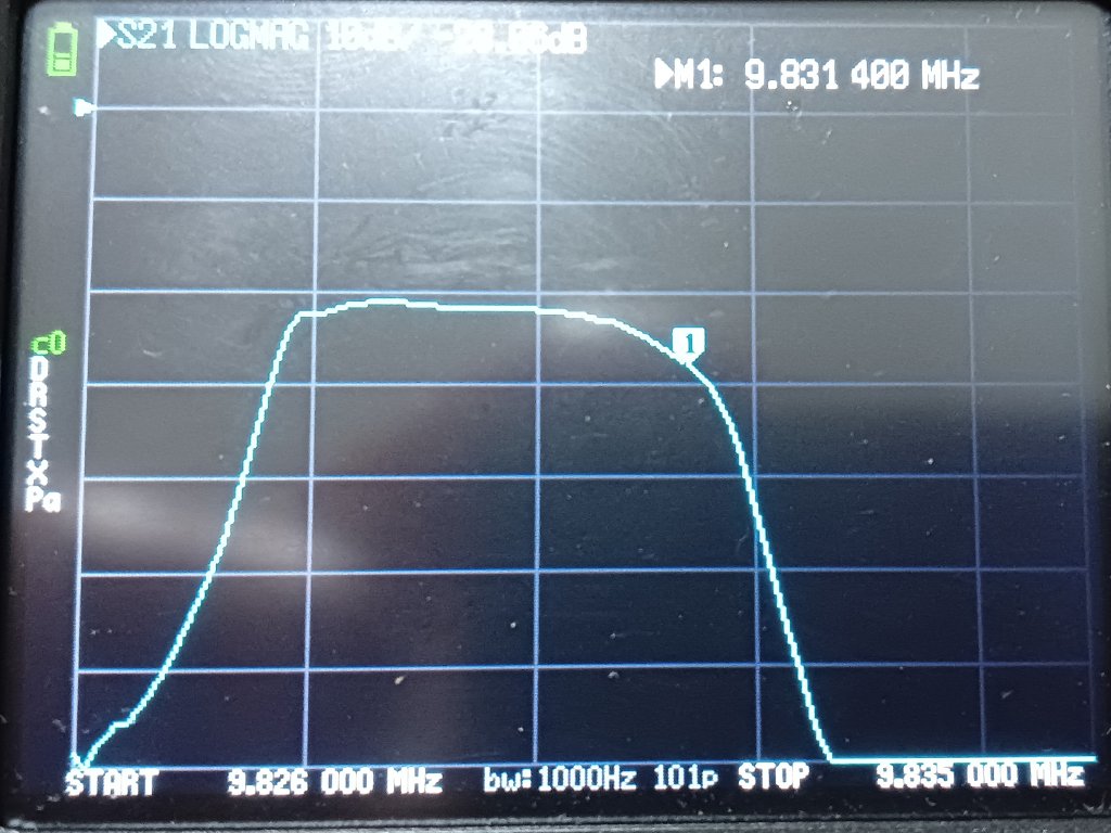

Всім привіт, приїхало моє nanоVna. Складно чесно кажучи коли вперше його тримаєш в руках. В ютубах  по відосах якось поміряв АЧХ  (по тих же відео відкалібрував). Як на мене фільтр таки широкуватий і верхній спад якийсь кривуватий вийшов (роблю я це вперше). То тре мабуть ємностей подобавляти?

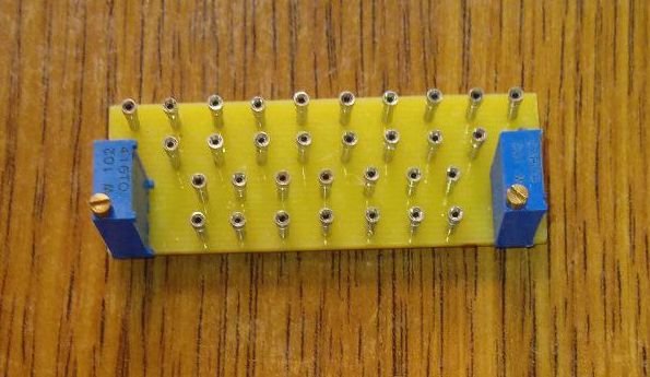

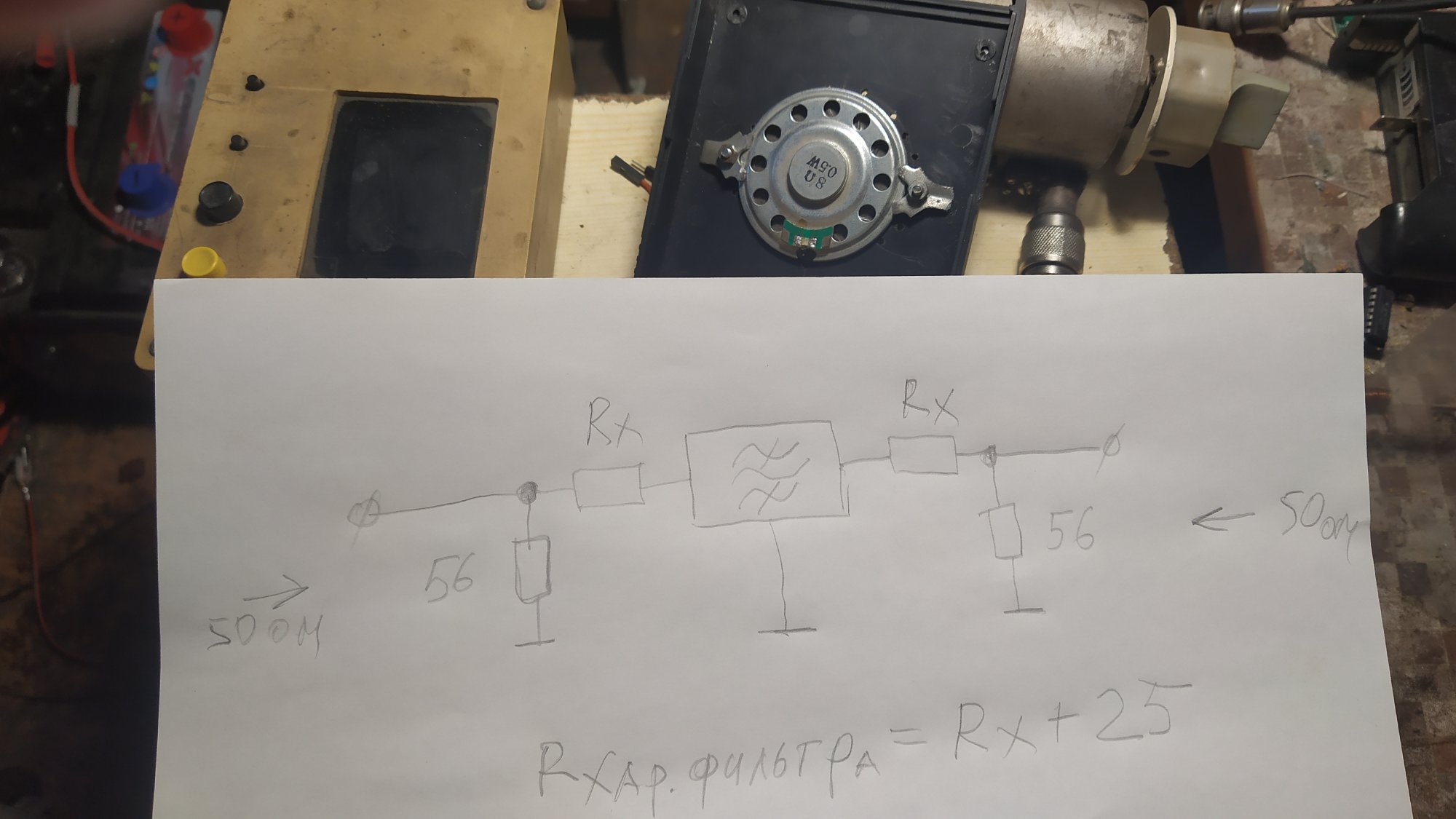

Краще зробити стенд і підібрати кварці та налаштувати фільтр до запаювання в плату.
Погодження послідовними резисторами. Опір фільтра буде +50 ом до послiдовних резисторiв.
стенд.rar
(10.74 Кіб) Завантажено 1652 разів

Вимірював я саме через резистори по 270 Ом. Кварци намагався відбирати з найменшим розкидом частоти за допомогою генератора і частотоміра. Покрутив я ємності в фільтрі туди-сюди получив 3.4кГц по -3дб і схили порівнялись заодно (перша перевірка фільтра показала мало що не 5кГц ширину і дико кривий спад зверху). Впринципі мене влаштовує. Закажу я мабуть у китайців плати (заодно і до RX4735 теж хочу давно повторити) останьої версії приймача і мабуть забабахаю контролер до нього і  резонансний увч, хоча двохстороня плата трішки відлякує. Є в думках фрезернути окремо обидві сторони того контролера на тонкому текстоліті і зліпити їх до купи.

Андрій_UR3ILF писав: ↑Вів квітня 09, 2024 3:51 pm Краще зробити стенд і підібрати кварці та налаштувати фільтр до запаювання в плату.
   + емкость кабиля   :mrgreen:
