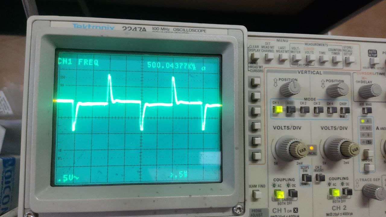

Розібрався, всьому виною був підстроєчнік, замінив, картина сильно помінялась (C1 на землю замкнутий):
Вихід ЄМФ, не нагружений нічим. 126mv Vpp
Точка з'єднання С3 і С5, 1.75Vpp
