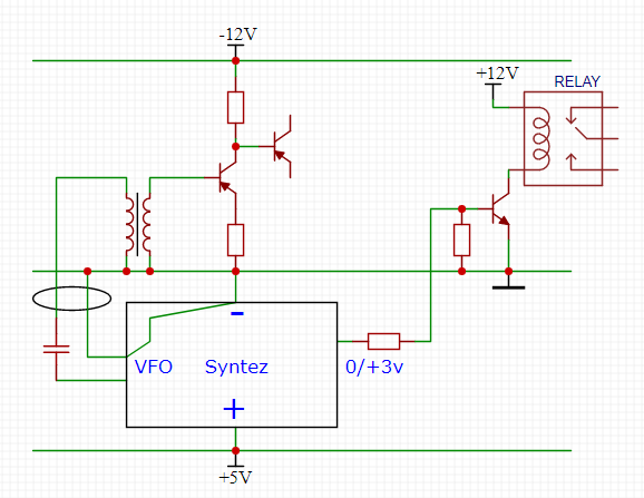

Re: Германій? Германій!
Малюнки до різних варіантів живлення
Ще варіант
UR5FFR писав: ↑Вів вересня 17, 2024 10:49 am Ще варіант
Цей варіант мені здається кращим.

Ви мені краще за живлення критику дайте. Бо я поки що у роздумах як краще робити.

Так тут же аля 70-ті, який сервіс?))
А по живленню таки третя схема.
oldPsyho писав: ↑Вів вересня 17, 2024 5:02 pm Так тут же аля 70-ті, який сервіс?))
Двуполярне живлення тоді буде. Може так і краще
