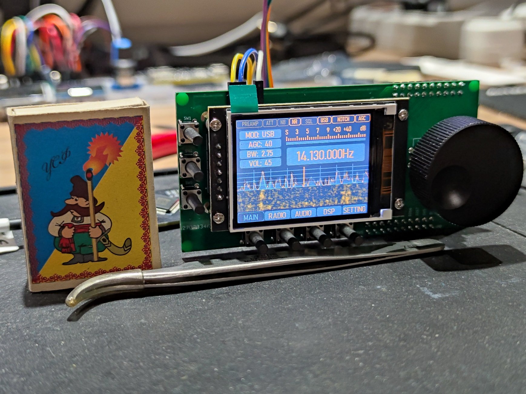

Ось такий невеличкий дивайс виходить
 Думаю як би так зробити корпус щоб він одночасно був ще й радіатором для вихідних транзисторів. Якщо в когось є якісь ідеї з цього приводу чи готові рішення буду вдячний якщо поділитесь.

iurii писав: Суб вересня 28, 2024 7:30 pm Ось такий невеличкий дивайс виходитьсдр2.jpg
Фрезернути алюмінієвий брусок... вибрати на необхідну глубину, посверлити отвори під роз'єми...

Габарити зібраного TRX (тільки плати) - 100х100х50 мм, чи трохи більші?

UT5KS писав: Суб вересня 28, 2024 10:11 pm Габарити зібраного TRX (тільки плати) - 100х100х50 мм, чи трохи більші?
Габарити плат в зборі буде десь 100Шх120Гх50В, але я ще хочу ліворуч від дисплею розмістити роз'єм для мікрофону чи тангенти і плюс ще динамік то ж орієнтовно корпус буде 130х130х60

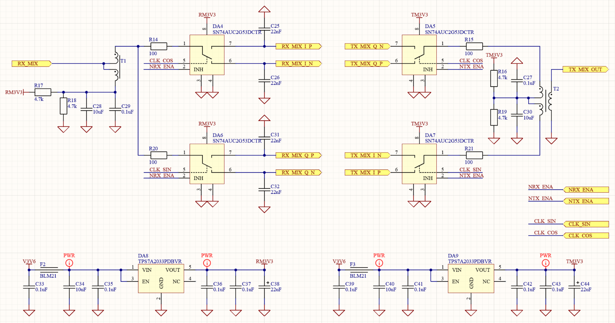

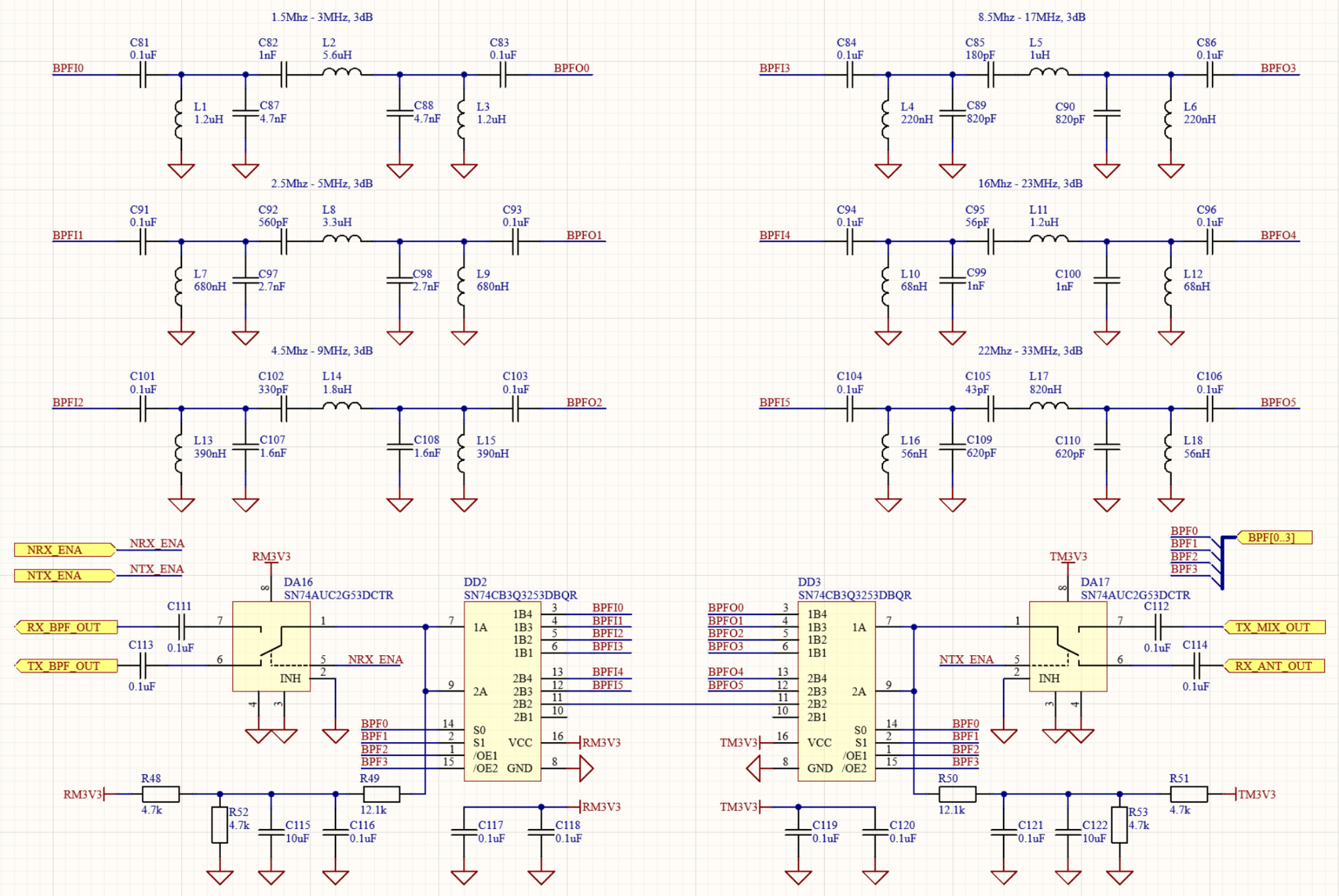

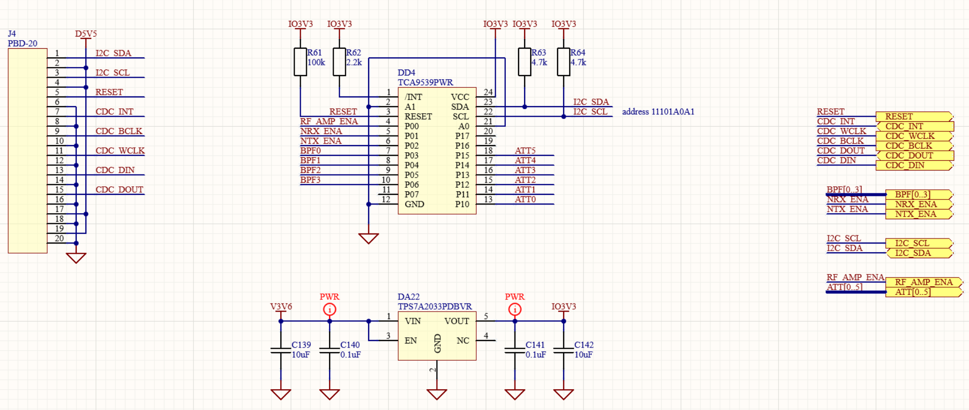

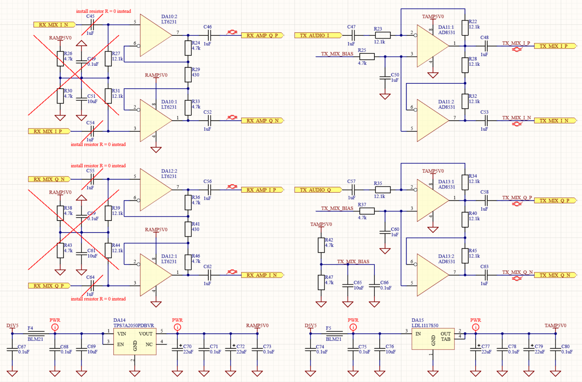

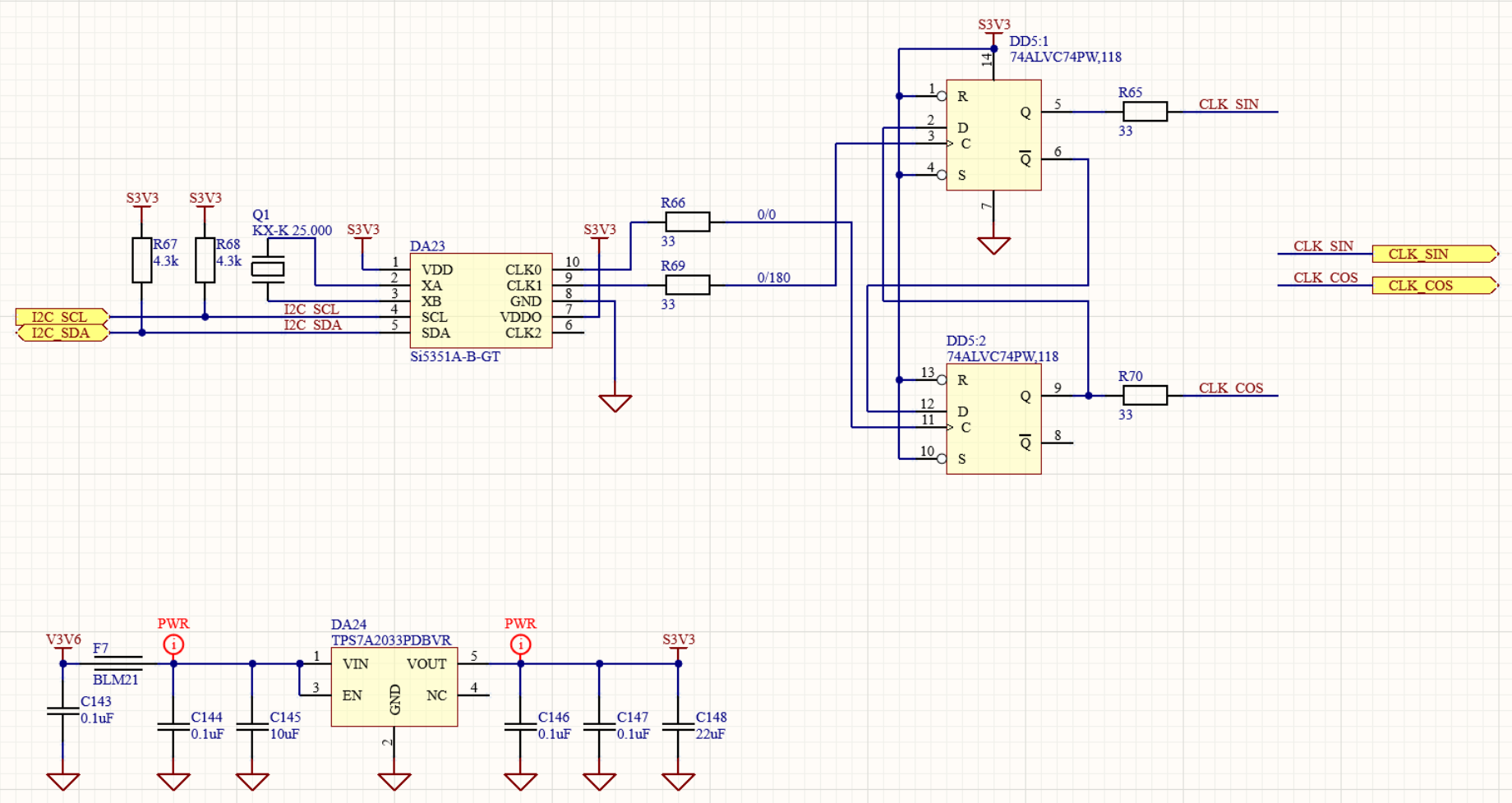

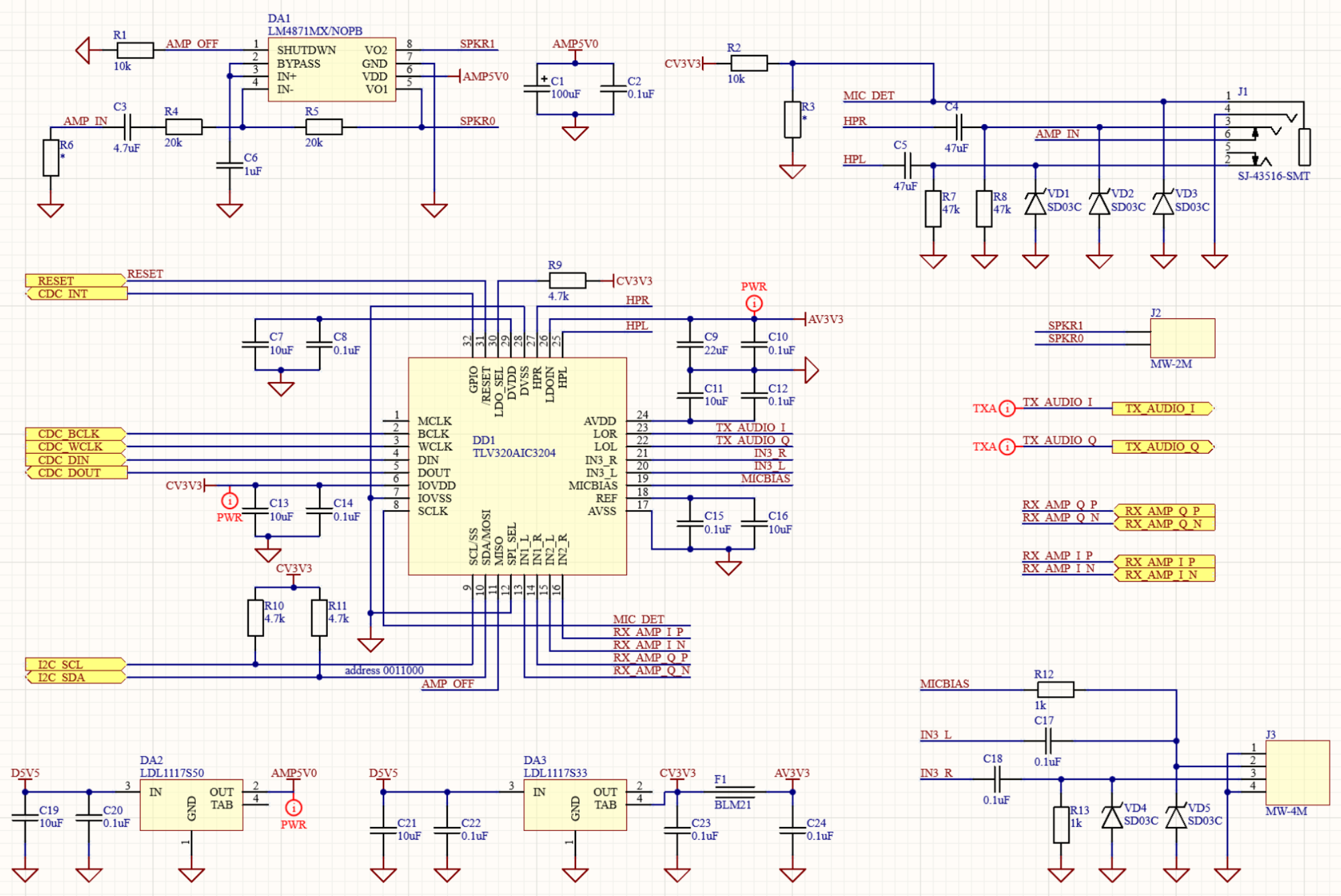

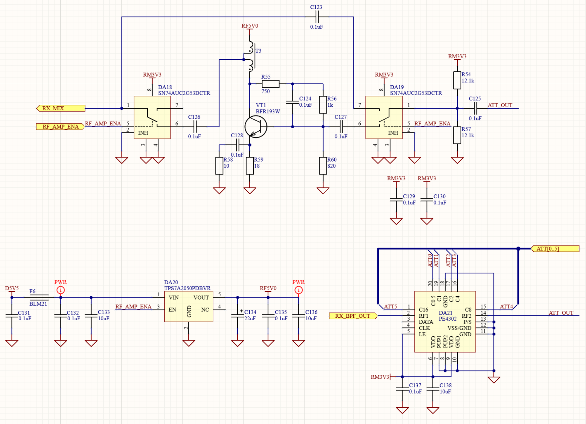

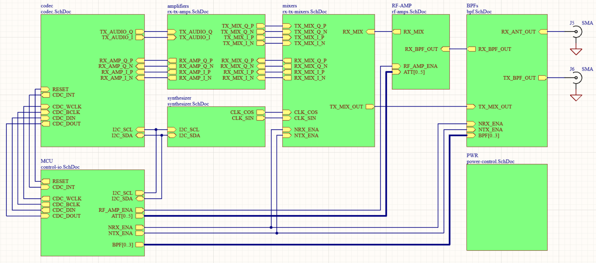

Провів деякі експерименти і хочу поділитися інформацією. Поки робив тільки приймач. Кодек, як на мене, в приймачі працює нормально і планую в подальшому використовувати цю плату. А от стосовно ESP32 не можу такого сказати. Можливо, в мене були дещо завищені очікування, але він не підходить для DSP навіть якщо для цього виділить все ядро. Мені не вдалося реалізувати все, що хотілось бо має повільний FPU. То ж думаю чим би його замінити. Одним із варіантів може бути STM32h725RGV і вірогідно тоді доведеться міняти і дисплей. Якщо хтось знає яскравий гарний дисплей який би вписався в габарит 70шх50в поділіться інформацією.
Нижче схеми з деякими змінами

- можна фото у зібраному вигляді з підсилювачем з боку та позаду. як розташовані вихідні транзистори. а так важко зрозуміти завдання. 73!
