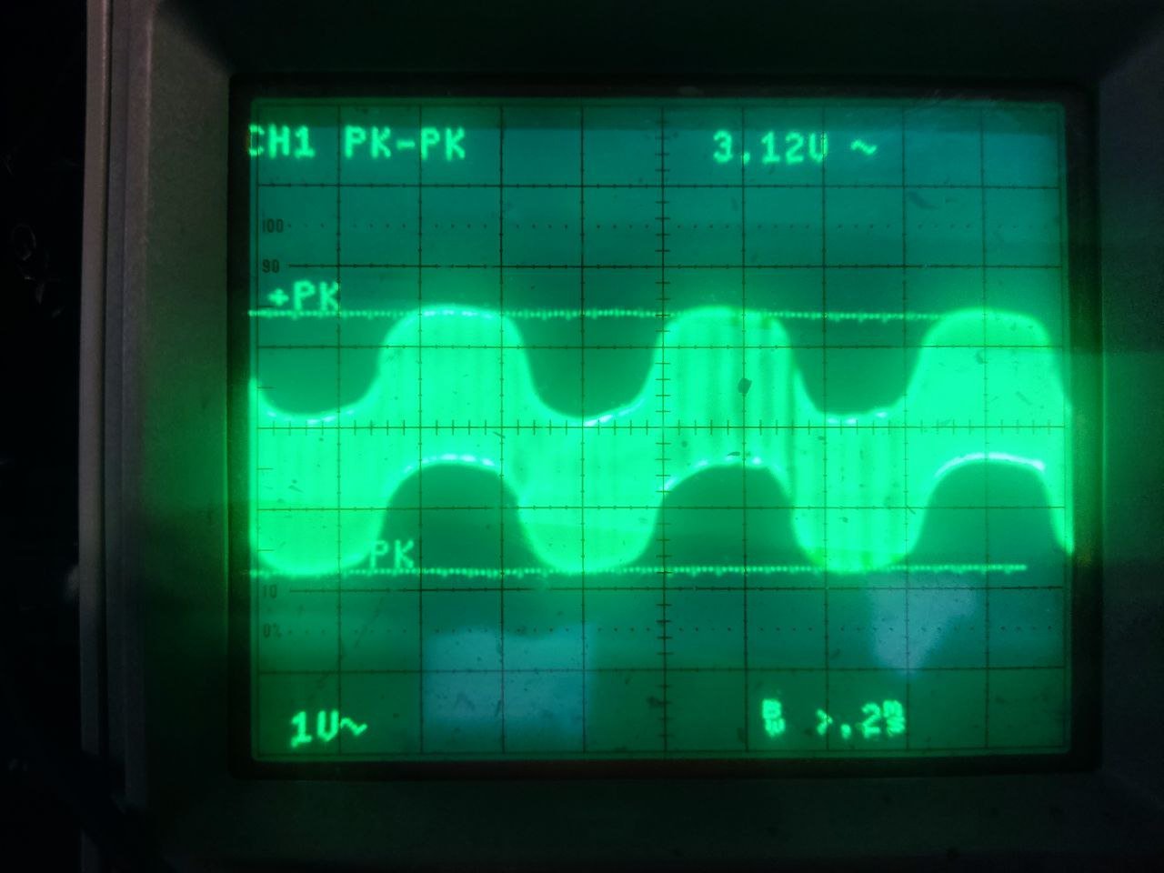

Погрався з рівнями сигналу на модулятор, на вхід 0.16 Vpp, BFO - 1Vpp. Резюк R11 - 310ом.
І всеодно якось криво... доведеться напевно перероблювати на 6Н3П
гмгм, додав кондюк 0.1мкф з середнього виводу трансформатора на землю і картина сильно помінялась...
P.S. з НЧ гєни - 1Vpp, BFO - 1.2Vpp. R11 - 270R
А ось при різних рівнях BFO.
BFO 2.8Vpp
BFO 2.8Vpp
BFO 1.7Vpp
BFO 1.7Vpp
Ніт, DSB сигнал виглядає інакше

Перепаяв все, замінив 6Н24П на 6Н3П. І нічого не змінилось, як був "АМ", так і остався, чудеса прям. Ще й звідкись фон взявся, 100гц...
P.S. Одну ногу накала посадив на землю - фон нааіть не зменьшився...

Резюк R10 закоротив, BFO відключив. RP3 в середньому положені. Ввімкнув міліамперметр послідовно з R12, подав всі напруги. І тут почались дива. Струм почав рости з прогрівом лампи з 1.2ма до 6.5ма. Заміряв напруги на катодах - 20в на першому і 22в на другому, спробував покрутити RP3 - напруги міняються дуже незначно, Замість резистору R11 поставив змінний на 3.3к та постійний на 470 ом, але струм майже не регулюється, тільки в одному з крайнії положень струм стрибає до 10ма. Замінив лампу - єфекту нуль...

...треба (без подачі сигналів) дивитись і міряти осцилком з високим R вхідним (на всіх частотах розгортки, бо схоже на "блуд"), а ще, можливо, шукати місце підпайки елементів до "землі", така практика дуже часто зустрічалась при налагодженні UW3DI-I...
