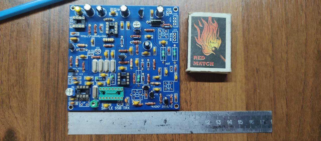

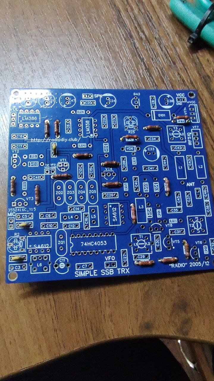

Всім доброго часу доби! Мене звати Олександр, на даний момент мені 14 років) Пишу першу свою тему на форум. Почалась історія з цим трансивером трохи більше року тому, коли побачив плату на UR8LV та не зміг пройти повз) Його схема була розміщена в дуже відомому москальському журналі за 12.2005, а пізніше модернізована радіоаматорами з Казахстану (UN7FGO; UN7FHS). Загалом, це одноплатний однодіапазонний компактний QRP супергетеродин з одним перетворенням частоти на основі 4 звенного КФ. Деякі фото процесу збирання:
Основні компоненти на місцях.
Кварци підбирав за допомогою NanoVNA, з поміж 15шт вибрав 4 найкращих з відхиленням +-15гц.
Досить компактний)

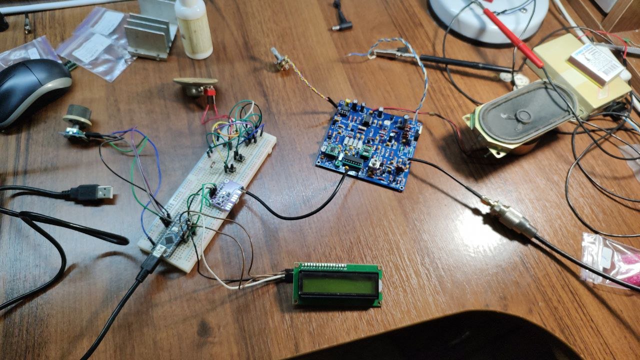

Кадри першого запуску) З SA612 в мене був перший досвід пайки SMD, але вийшло непогано. Резонансний трансформатор намотаний дротом 0.15 на пласкому каркасі діаметром 0.5мм (є на Аліекспрес). В свій час мав питання та не міг знайти інформацію щодо розпайки. Отже, виводи 1-2 це 4 витки, а виводи 3-4 відповідно 28 витків. Кільця - Амідон. Попри нерезонансну антену та високий рівень завад на 80м стабільно приймав десь десяток станцій, що досить непогано. Пізніше спаяв для нього простенький ДПФ, але ще не встиг його підключити.
Але головне - після запуску виникла досить складна проблема з ПНЧ, з якою я досі не можу розібратись та покінчити. Вона заключається в тому, що на робочій напрузі трансивера 12-13.8В гучність є дуже низькою. Але при зменшенні напруги приблизно до 11.5В гучність дуже різко збільшується та стає нормальною. Проблему мені вдалось приблизно локалізувати - амплітуда перед С17 не змінюється, а після нього різко падає при вищій напрузі. Конденсатор я пробував міняти. Ставив плівку, кераміку і навіть електролітичний, не отримав жодних результатів. Перевіряв пайку, чи правильні номінали. Міняв LM386, теж ні до чого це не призвело. Отже, прошу допомоги у Форуму! Все ж таки дуже хочеться завершити цей проєкт :). Буду дуже вдячний за будь-які відповіді, відгуки та допомогу.
