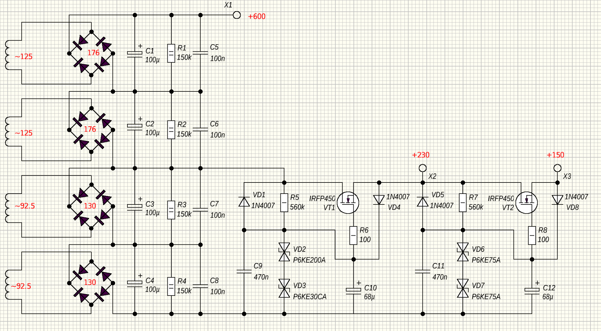

- я зрозумів, що С12-13 кераміка написав додати електроліти. плівку небажано. лише кераміку для вч . у вас на 235в за схемою не стабілізатор, а електронний дросель. а стаб на 150 вольт.       73!
Варіант №2))
P.S. 230в то на гу-29, там струм маленький, а 150в на сам трансивер, струм десь до 150ма.
Has thanked: 761 time
бажано паралельно діодам Д4 Д8 поставити конденсатори електроліт плюс кераміка 73!              а номінал Р5 Р7 не багато?
oldPsyho писав: ↑П'ят квітня 11, 2025 10:49 am Варіант №2))
А навіщо ти стільки у тепло переводиш? Чи це суто зимній трансівер? :)
Ти щоб отримати 150в береш 92,5*2*1,4=260в та 100в з них пускаєш у повітря. Чому не узяти 125в*1,4=175в та з них отримати 150в?
А для 230 задіяти ще обмотку на 92,5 - буде (92,5+125)*1,4 = 304в. Якщо там струм невеликий то може досить буде якійсь параметричний стабілізатор зробити
Третій варіант))
С1, С3, С5, С7 планую використати звичайні 100мкф на 200в.
С2, С4, С6, С8 - звичайна синя глина 10н 2кв.
С9, С12, С13, С16 - металоплівка СВВ21.
R1-R4, достатньо 150к ? бо бачив, ставлять 220к-330к
Діодні містки звичайні RS807 (KBU8M)
- С9, С12, С13, С16 ставте глину. Р5 Р7 560 ком багато. якщо помилка і там 5.6 ком струм для ваших стабілітронів буде 30 ма для 176в і 55ма для 306в .а скілько треба для ваших за паспортом стабілітронів просто  розрахуйте і природно резистори будуть різних номіналів. 73!
UR5VFT писав: ↑П'ят квітня 11, 2025 10:26 pm - С9, С12, С13, С16 ставте глину. Р5 Р7 560 ком багато. якщо помилка і там 5.6 ком струм для ваших стабілітронів буде 30 ма для 176в і 55ма для 306в .а скілько треба для ваших за паспортом стабілітронів просто  розрахуйте і природно резистори будуть різних номіналів. 73!
Гмгм, але ж отих синіх на такі ємності немає, а жовта багатошарова кераміка по напрузі не підійде.
P.S. то не не звичайні стабілітрони а супресори))
- кераміка по напрузі не підійде-
- будуть працювати починаючи з 4700 і до 0.1 не важливо. головна робоча напруга у нас і на алі їх повно.. не реклама

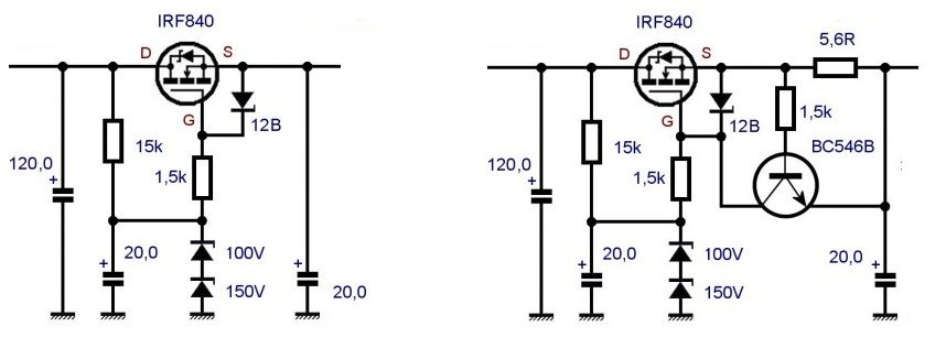

- ось два простих варіанти бп із захистом по струму та без. вибирайте. потрібно додати кер ємності 73!
