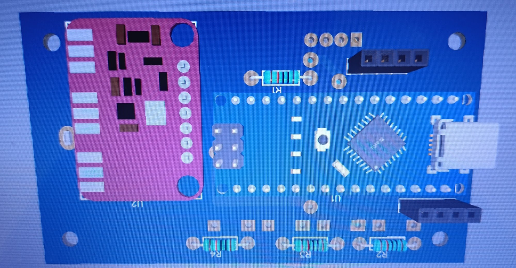

-  а такий варіант чи подібний не розглядали? - http://www.kh-gps.de/vfo.htm

Варіант цікавий ,але нема керування дпф,
Переключення LSB, USB тобто вибір тільки при прошивці одного з варіантів.

Цей варіант простим важко назвати, та й на макетці зібрати не дуже легко, код для прошивки закритий.

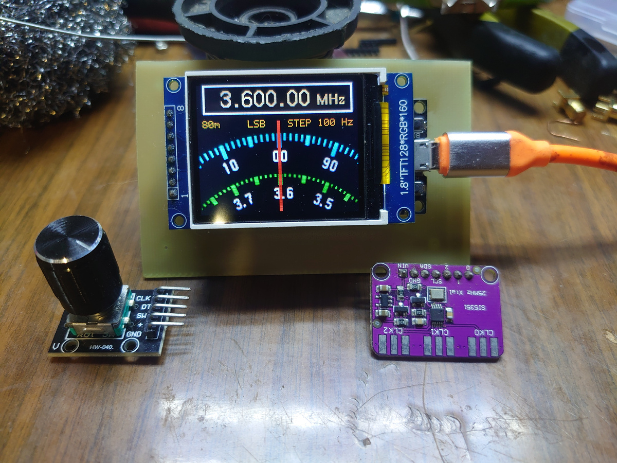

Оце мабуть воно . Я глянув скетч , думаю буде просто наконфігурувати мої хотілки .

UR5FFR писав: Нед квітня 13, 2025 11:55 am Перша версія NanoVFO далі не розвивається - проект закрито. Але там усе працює.
Я би більш рекомендував NanoVFO 3.0/3.1. Їх так само можна зібрати на макетці - там лише у 3.1 додано регістр 74HC595. Мікросхема годинника опціональна - її можна не встановлювати.
Якщо самі не в змозі - то можу зробити принципову схему з'єднань для використання плати Arduino Nano V3 на 328й атмегі
PS виніс в окрему тему
Як автор цієї теми дозволю собі трішки  оффтопу , щоб не створювати нову тему  )) питання як до програміста , як на графічному  дисплеї намалювати  малюнок , допустимо аналогову шкалу зі стрілками щоб вона щось показувала ? Як малюнок перевести в масив  ? Руками забивати кожен піксель ?я зламався на оцьому етапі ..
