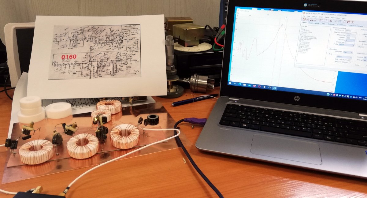

Freddy писав: Сер квітня 30, 2025 11:27 pm
BL68 писав: Сер квітня 30, 2025 10:50 pm Ну я брав Т106-2 і Т106-6 і на Алв і на "Вороні". Працюють в ФНЧ в транзисторному підсилювачі 800Вт. А от Т130-1Б Т130-2 і Т130-6 брав виключно на Алі. Працюють, як я писав, в ФНЧ в транзисторному підсилювачі 1,3кВт. Зауваженнь нема. Гріються що "катухи", що конденсатори СМД до 50-70С. Характеристика фільтрів співпадає з розрахованою. Спеціально прогрівав феном і дивився на характеристики. Так що на якого продавця попадеш. Я беру на Алі у перевірених.
Я цю тему затіяв ще тому що треба робити фнч на 10-15 вт а начому їх робити неясно . Так з наскоку амідон не знайшов е совкокілець немає . А кільця з  -2  часто попадаються на очі від виробника KDM .
для потужності 10-50 вт давно роблю для фнч на кільцях відрізаних від пластикових труб для води. а якщо немає амідону роблять дуже непогані ДПФ фото для прикладу

В моєму випадку не варіант на кільцях з пластикових труб , мало місця . Дивився на фнч від радіона але вони намотані на горшках від сб12 . Напевно куплю кільця з матеріалу -2  та й побачимо що буде .
