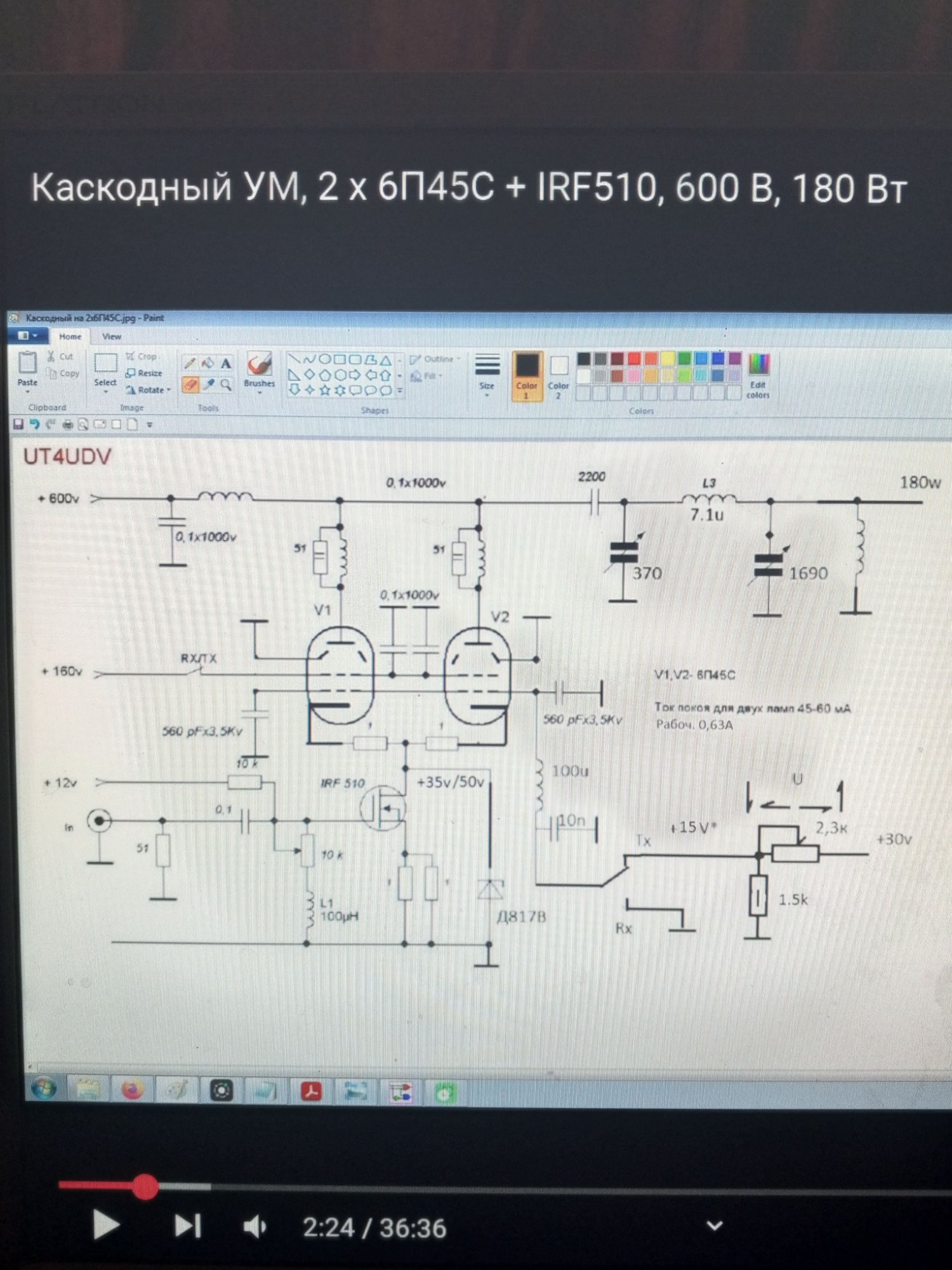

oldPsyho писав: ↑Нед березня 30, 2025 2:11 pm Ще й таке знайшов
- порівняйте.. у мене такий робив с кп901 і 2х 6п36с..  73!

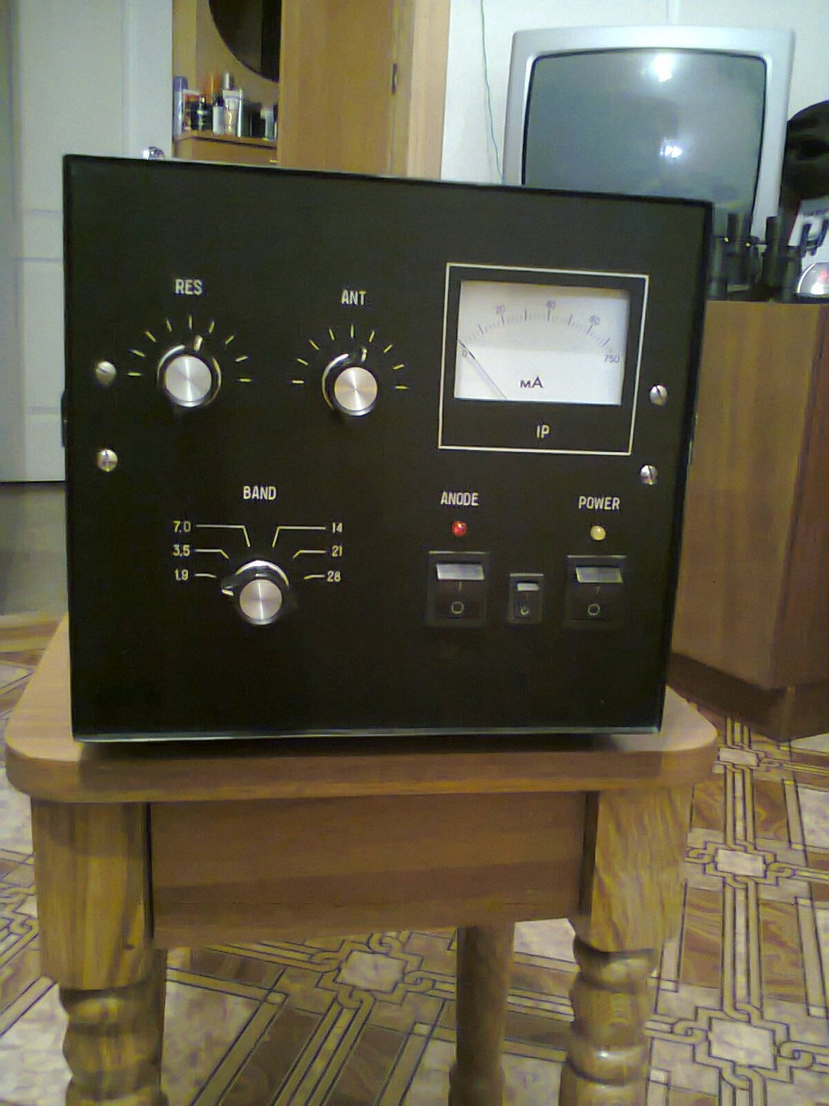

Конструюю підсилювач. Анодного живлення поки не ма. А як що зробит помножувач мережі на 10 в окремому корпусі е подати напругу двомя дротами. Помножувач мабуть потрібен не симетричний? Бо схема підсилювача для класичного живлення від тр-ого блоку живлення. Ну автоматику на підключення нуль і фаза обов язково.

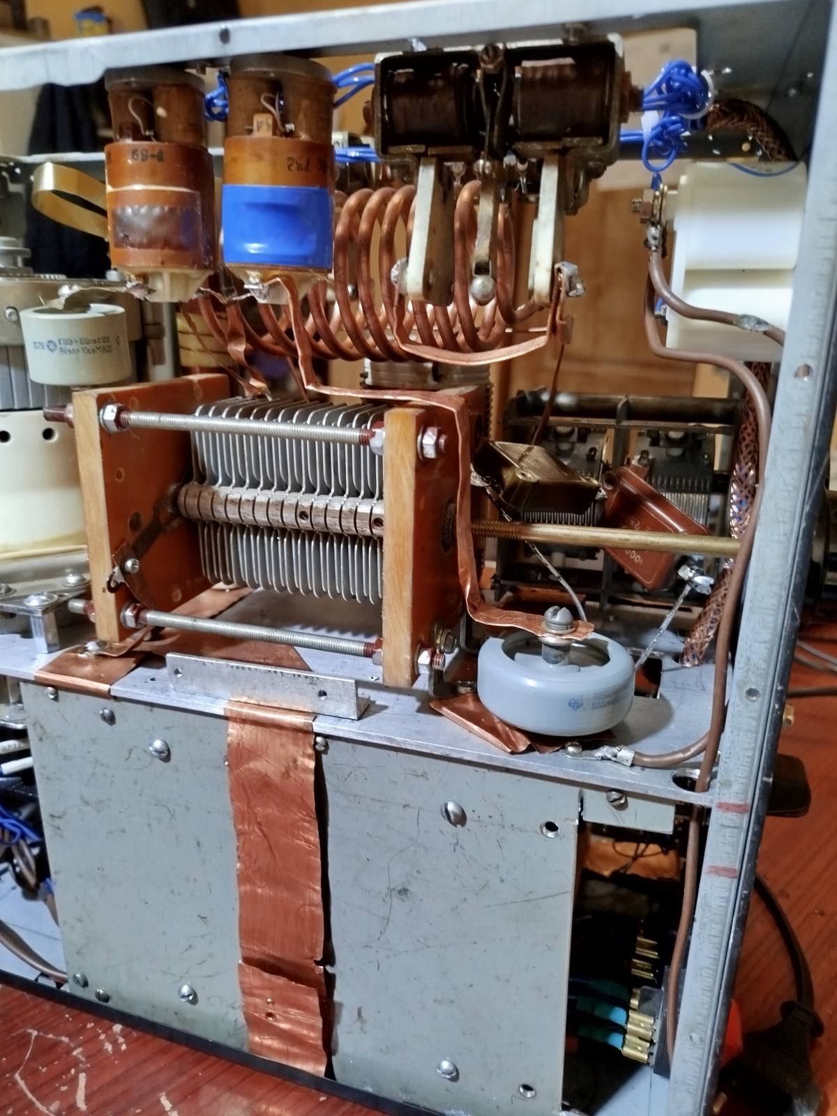

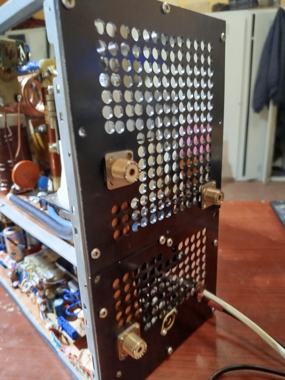

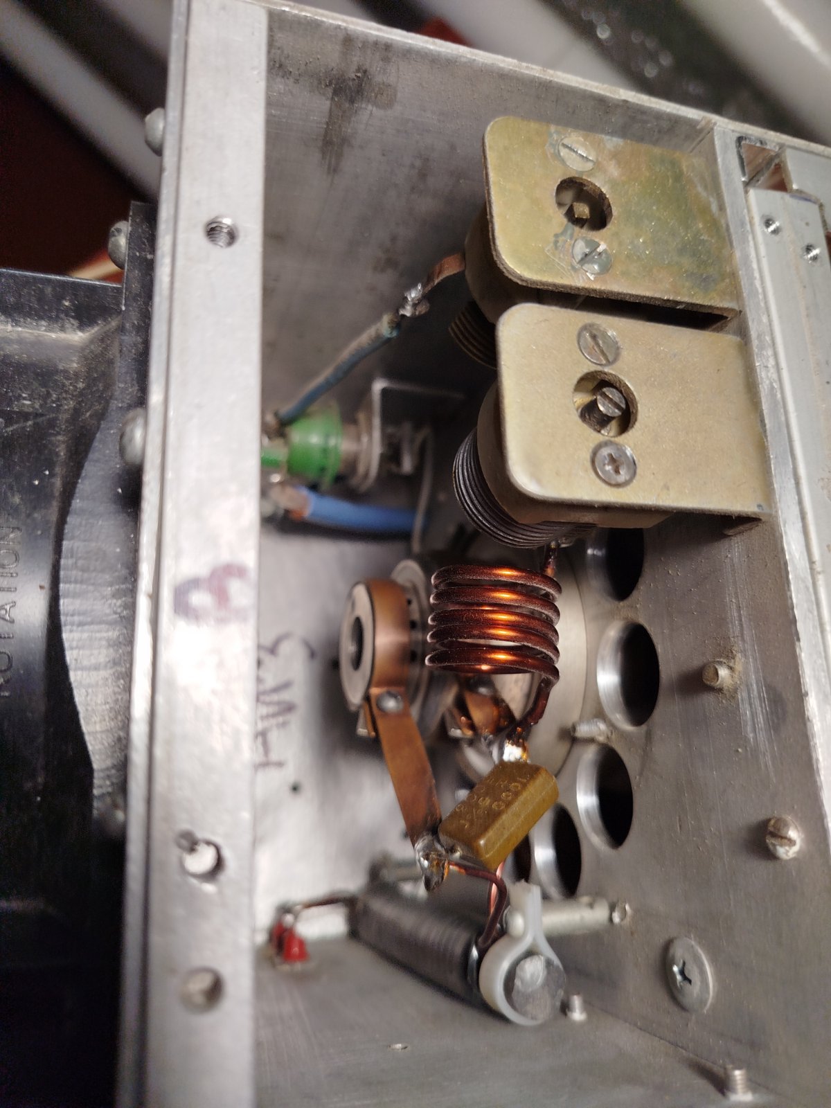

ви не маєте рації і не враховуєте що . багато хто зараз витрачає гроші на інше. наприклад, я пенсіонер. і, напевно, таких багато. а підсилювач відмінно зроблений. мої вітання. до речі ось мій 3Хгу50 .а ось підсилювач товариша на 2х гу72          73!

to ur5vft.
Зацінив виконання конденсатора  RES!!!
