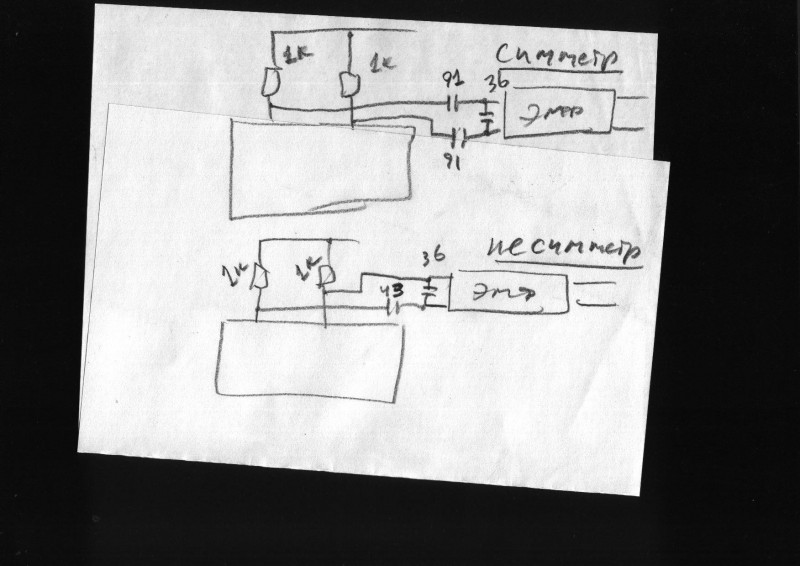

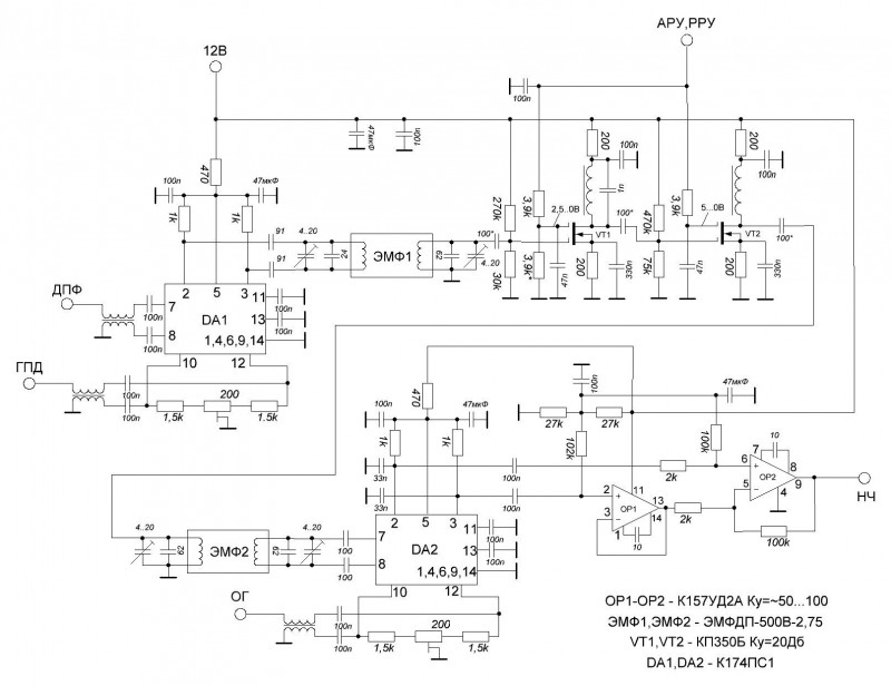

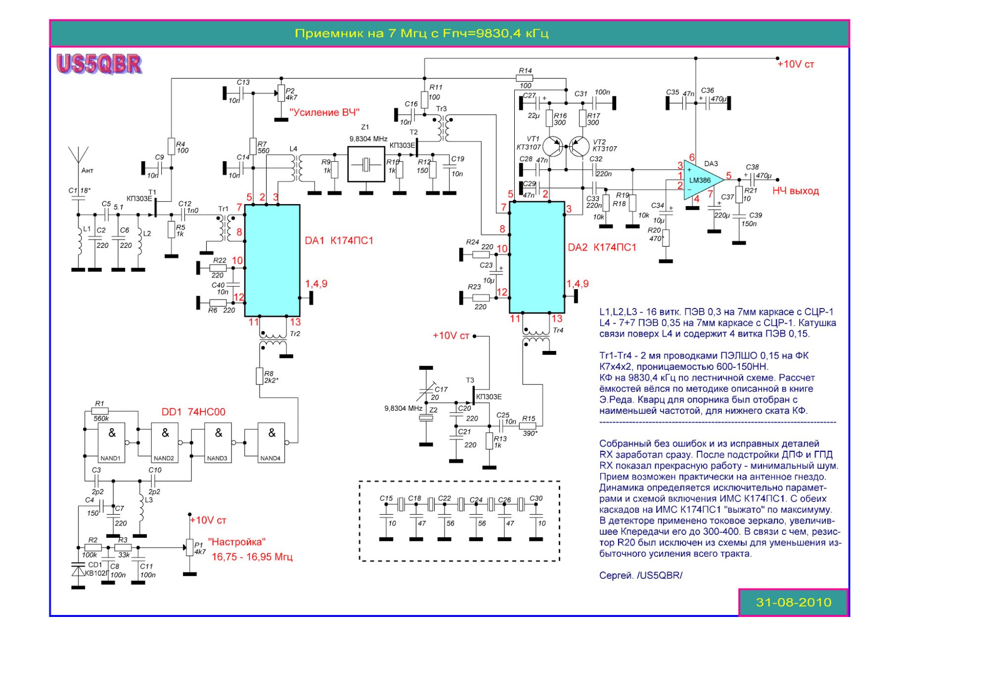

Змішувач на мікросхемі 174пс1
- Попросили схему симетричного включення емф зі змішувачем на ПС1. для прикладу приймач .  73!
 - https://us5qbr.blogspot.com/2021/03/blog-post.html

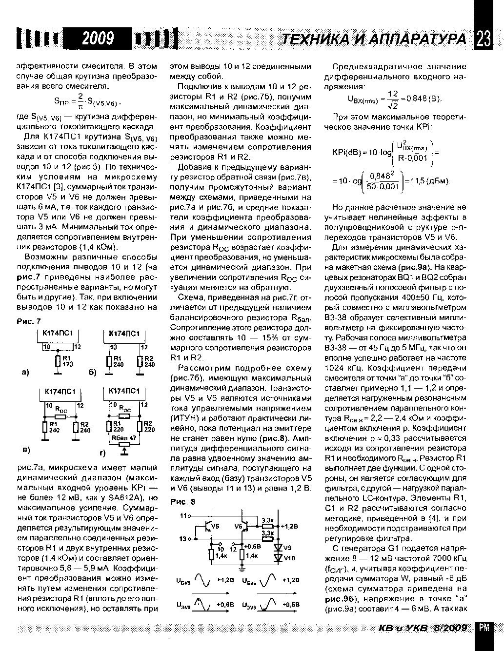

для простих конструкцій    73!
Г.Аглодин. Смеситель с расширенным ДД на К174ПС1_rm_kv_ukv_8_2009_copy_copy_00001.jpg
Г.Аглодин. Смеситель с расширенным ДД на К174ПС1_rm_kv_ukv_8_2009_copy_copy_00002.jpg
Г.Аглодин. Смеситель с расширенным ДД на К174ПС1_rm_kv_ukv_8_2009_copy_copy_00003.jpg
Г.Аглодин. Смеситель с расширенным ДД на К174ПС1_rm_kv_ukv_8_2009_copy_copy_00004.jpg
Г.Аглодин. Смеситель с расширенным ДД на К174ПС1_rm_kv_ukv_8_2009_copy_copy_00005.jpg

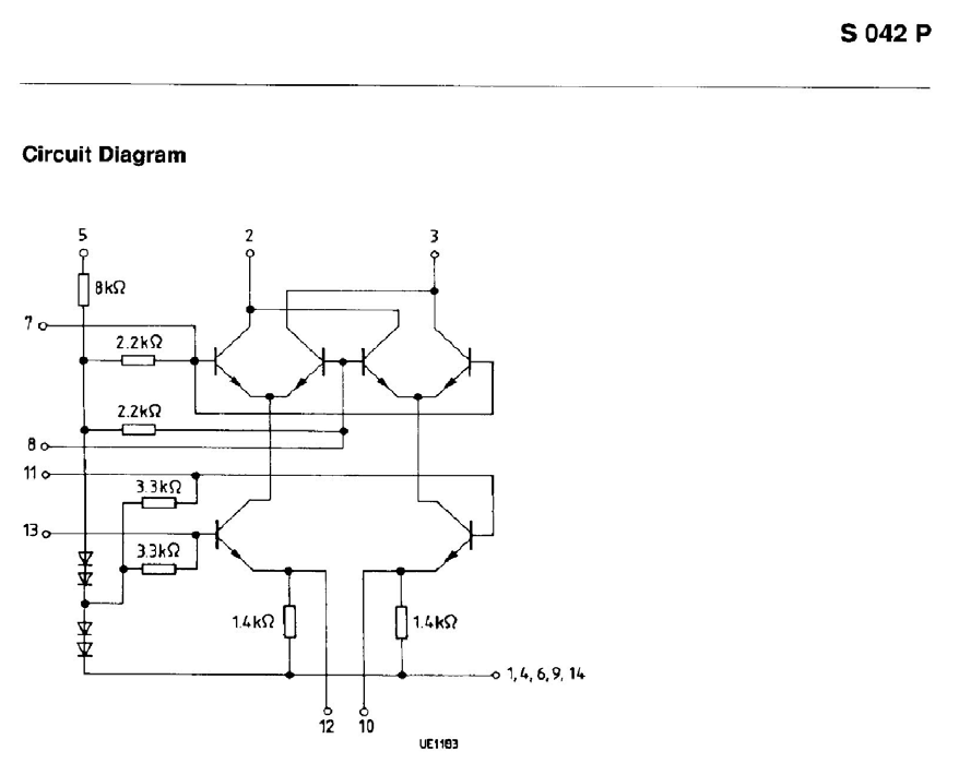

174ПС1 повністю скопійована з сіменсовскої S042, яка вже дуже-дуже давно не випускається. Замість неї можна поставити 6 звичайних транзисторів - четвірку та два нижніх підібрати з близькою  беттою. Якщо брати імпорт та смд - то буде майже гібрідка.
До речі якщо перерахувати резистори зміщення щоб струм колектора був не 1мА, а 15-20мА то це суттєво підвищить динамічний діапазон
