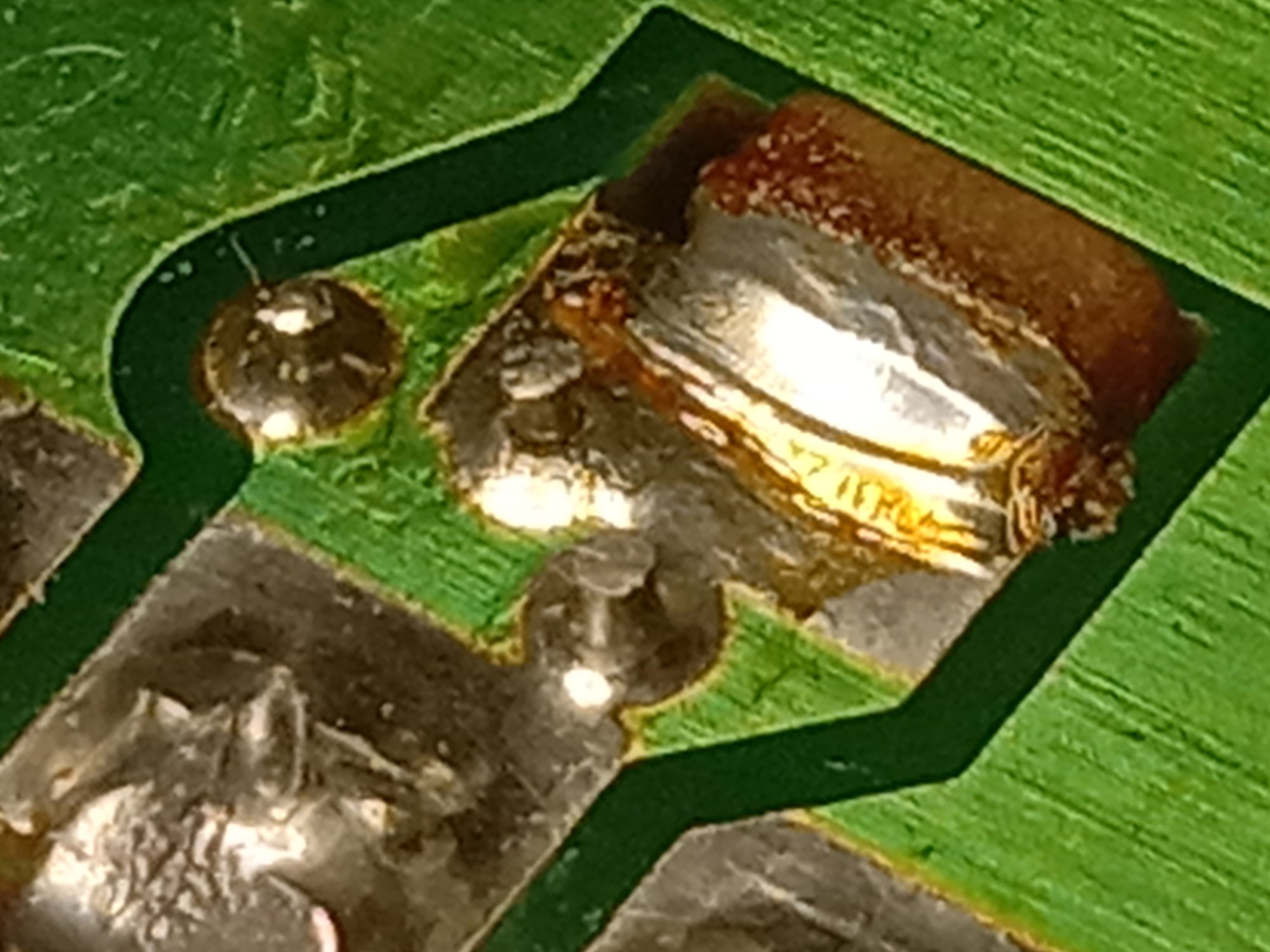

Причину знайшов, кільцеві тріщини біля виводів дроселів, при тому не озброєним оком їх не розгледіти. Струм є! Дякую Андрію і учасникам форуму! Тему закрито! Електроніка - наука про контакти!UR5FFR писав: ↑Чет вересня 25, 2025 7:39 pmЯ вам написав що робити. Це токове дзеркало. Чим більший струм через діоди тим більший струм спокою.master_yogurt писав: ↑Чет вересня 25, 2025 7:30 pm R19 зараз стоїть новий на 1К, але, що дивно, що резистор цей працює тільки у діапазоні 75-100% оберту, точно так, як і рідний на 470 Ом. Тобто до 75% оберту толку від нього немає...
Ще є варіант що вигоріли дроселя L11-L14, тоді струм бази піде через резистори та буде обмеження
