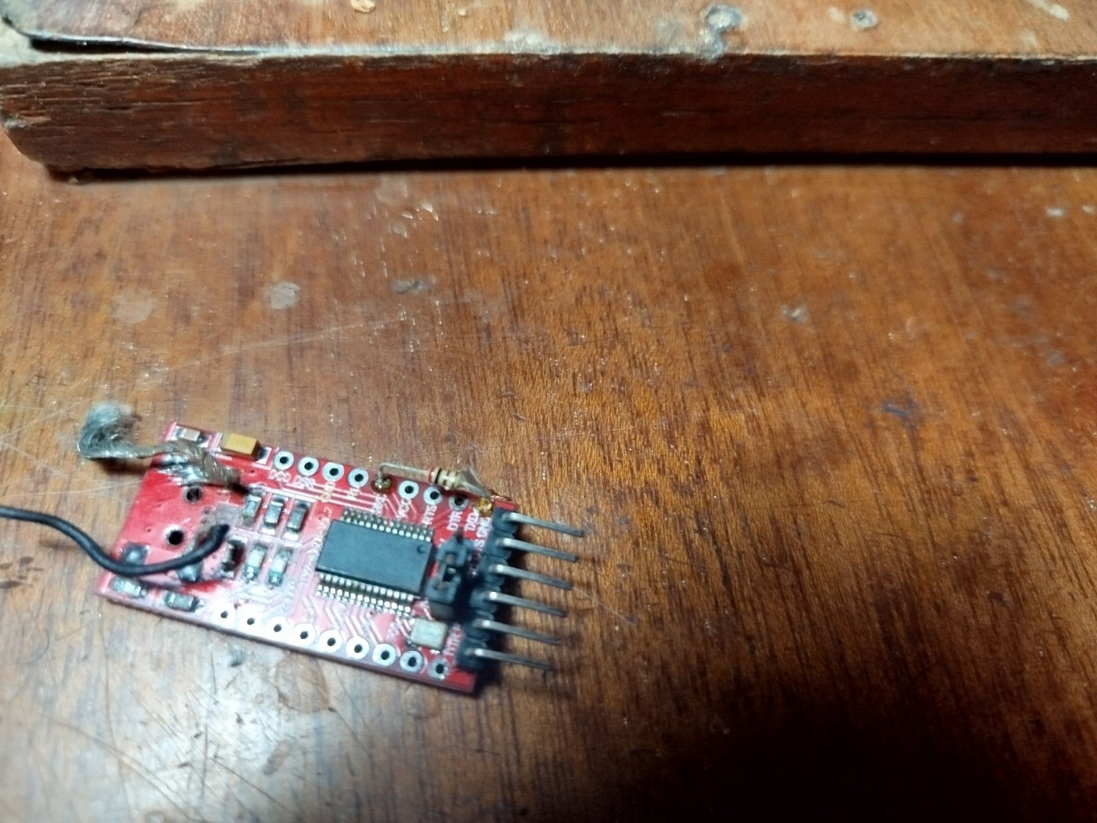

 Ось такий перетворювач як підключити що б працювало САТ PTT CW.?

А де розьем юсб? Або чотирма дротиками підпаятися. Для початку плату треба підключити до компьютера, встановити драйвера під вашу Віндовс щоб з"явився сом порт. А який у вас трансівер?
А взагалі зайдіть у мою тему, там доволі детально все описано.

Розказую для тих хто з бронепоїзда! Драйвер ( по опису виробника не трєба) Мині усбі випаяв і підпаююсь провідками на конці котрих усбі 2.0! Нотабука бачить цю штуку і викидує потрібний порт СОМ6. Ось куди далі? Які проводки куди паять шоб САТ працював? Є усі розєми! Радіо фє-тє 857 дє!

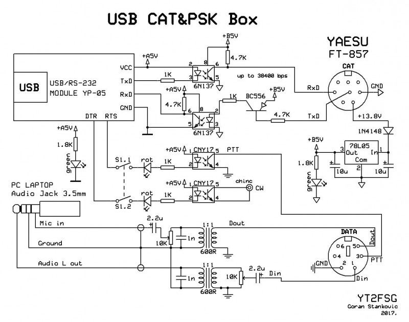

Ось ваш варіант. Хоча на свій страх і ризик можна і без трансформаторів і оптронів.
