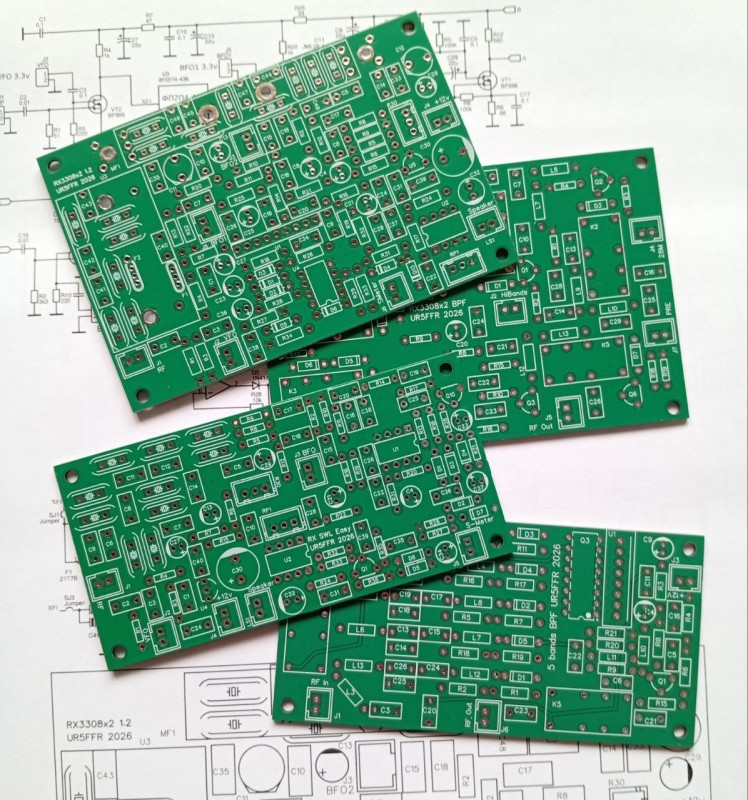

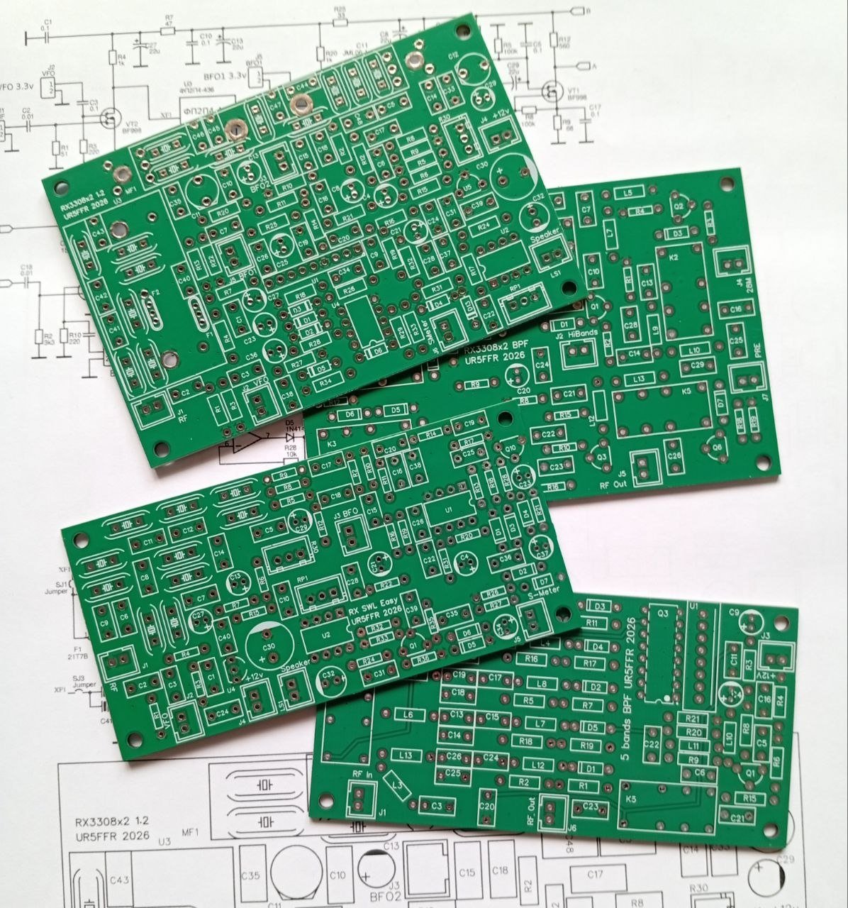

Ну що, пора прогрівати паяльники :) Приїхали плати для версії з одним та двома перетвореннями. Як я і казав плата для приймача з двома перетвореннями дозволяє ставити по першій ПЧ покупні фільтра на 10,7/21,7/45МГц або саморобний КФ невисокого порядку на 6ти резонаторах. По другій ПЧ - ЕМФ або кварцевий фільтр. Плата приймача з одним перетворенням спрощена та не містить BA3308.
Обидва приймача мають вихід S-метру, регулювання підсилення по ПЧ та швидку АРП.
До кожного приймача комплектом плата ДПФ на дроселях. Налаштування ДПФ не потрібно. На платі ДПФ також є атенюатор та ПВЧ
PS Хлопці, не пишіть у лічку - плати будуть доступні для купівлі, але трохи пізніше - треба усе ретельно перевірити. Буде додаткове оголошення
