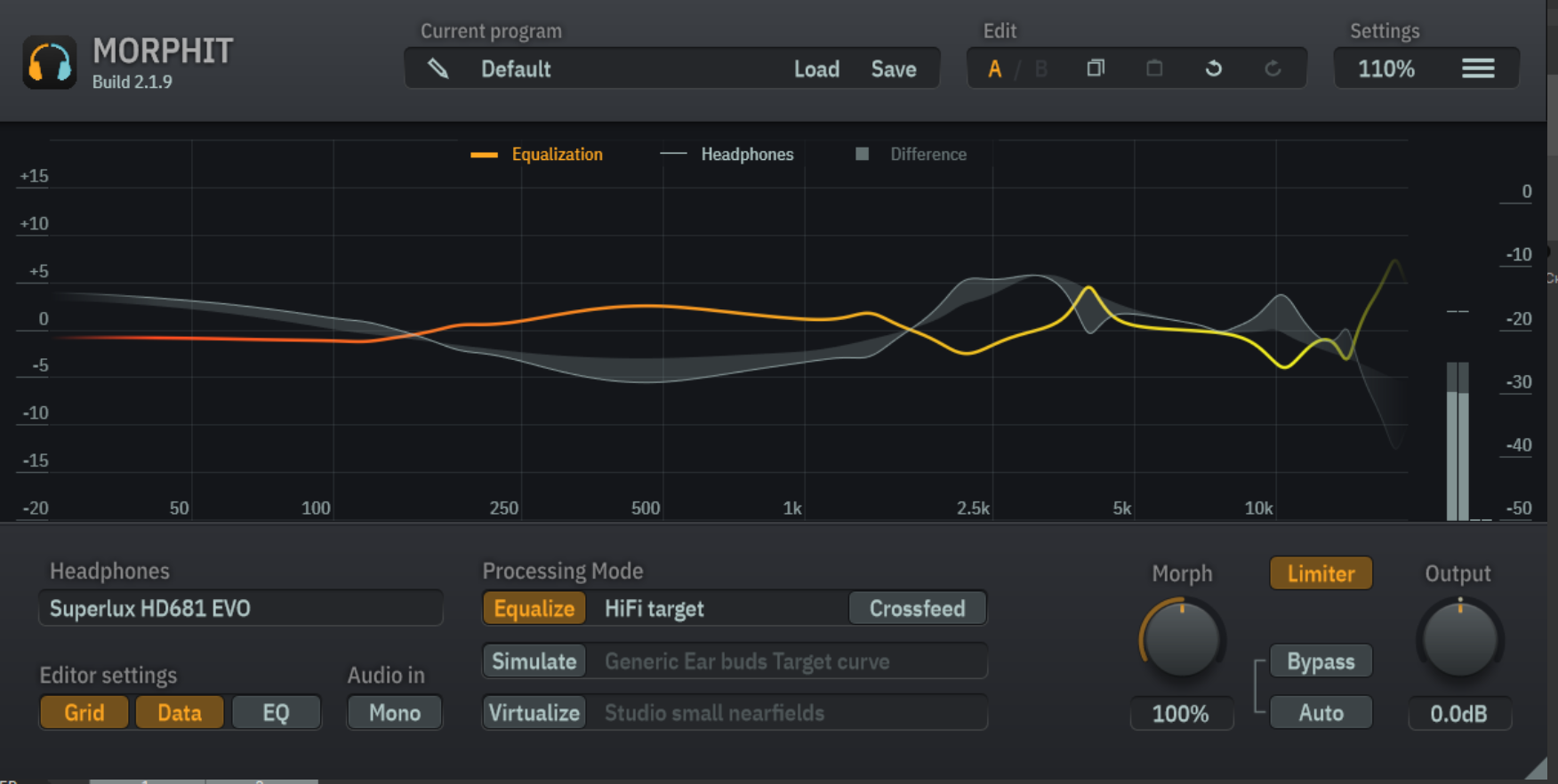

Привіт, друзі, хочу зачепити дуже цікаву тему — обробка власного сигналу. Я маю на увазі не лише роботу над звуком, а й роботу в ефірі з якісним сигналом, щоб отримувати масу задоволення, особливо коли вас хвалять. Ви розумієте, що все, що ви робили, дає свої плоди, і години, проведені за комп'ютером, були не даремні. Але є не тільки плюси, а й мінуси. Справа в тому, що налаштувати свій звук — це лише пів справи, треба його донести до вух радіоаматорів, які вас слухають. Ось тут якраз і є підводні камені. Давайте просто порахуємо: щоб ваш сигнал оцінили, потрібно, щоб «зірки» зійшлися. Щоб ви мали хорошу апаратуру (без фанатизму), щоб ви грамотно налаштували свій ланцюжок обробки звуку, щоб грамотно подали його у свій трансивер (у мого товариша звук на комп'ютері звучав добре, а коли подавав у трансивер, на виході звук був гіршим, ніж якби він працював на одній тангенті). Потрібно, щоб вас приймали гучно — це запорука того, що ваш сигнал оцінять. Тепер перейдемо на той бік: те саме — мати апаратуру, бажано з хорошою смугою. В одного 2,4 кГц, а в іншого 3,0 кГц — чим ширше, тим краще, хороші навушники, і головне — мати хорошого експерта. Це ваші вуха, повірте, я знаю, про що говорю. У мого хорошого друга в цьому плані була проблема: він не розрізняв роботу еквалайзера, завжди у своєму трансивері виставляв опору так, що в звуці геть-чисто були відсутні низькі частоти, тільки середні та високі. Дивіться, скільки похідних має зійтися, щоб ваш друг на приймальній стороні чув те, над чим ви так довго працювали. Але ви часто чули в ефірі, коли працюють двоє і обговорюють свій сигнал: один одному каже — низів забагато, він прибирає; підходить третій і каже — не свисти, з низами все гаразд, треба серединку підняти, і він знову крутить; і потім четвертий і п'ятий зі своїми порадами. Як правило, весь ланцюжок розладнаний, і зібрати його заново не так просто (якщо не вжити спеціальних заходів). Як взагалі поводитися грамотно в цій ситуації? Всім догодити ви не можете (хоча і це не факт). Щоб у цій суперечці поставити крапку, я вважаю, що найкращий сигнал — це той, який подобається вам, і крапка, а там хоч каміння з неба. Мій товариш, коли йому вказували на нюанси в його сигналі, завжди казав: удосконалюйте свою приймальну апаратуру. Одна з проблем для радіоаматорів — це навушники, саме через них ми даємо оцінку. Я купив одні навушники, звик до них, звук якраз для нашої смуги; коли вони зламалися, їх вже було не знайти. Купив інші — почалися проблеми: високих замало, попрацювали недовго, теж наказали довго жити. Купив треті — Superlux HD681 EVO, шикарна комплектація, просто супер. Почитав відгуки, пишуть — звук бомба, купив, все класно, але тільки коли слухаєш музику 20-20 кГц, а у нас інша смуга: низьких перебір, високих недобір. Всі частоти є, звісно, але така АЧХ навушників — вони заточені під музику. При обробці я накручую високі, а насправді, коли слухаєш на інші, виявляється, що я переборщив. Ну що, знову купувати інші? Слухати ефір в них добре, а от коли налаштовуєш свій ланцюжок, особливо коли довго сидиш, усе те, що здавалося хорошим, звучить погано, і навпаки — наші вуха втомилися і потребують відпочинку. Якщо коротше, мені одна людина підказала, що є плагіни, які коригують АЧХ навушників, роблять її ближчою до лінійної. Я поставив таку програму, в її базі близько 200 навушників, і там були мої. І ось магія — мої навушники зазвучали так, як треба. Це при обробці, а коли слухаю, то цю корекцію вимикаю. Резюме: тепер, якщо доведеться купувати навушники, буду сміливо брати ті, які є в базі плагіна.
Сірим кольором на графіку позначено АЧХ моїх навушників, а помаранчевим — АЧХ із корекцією.

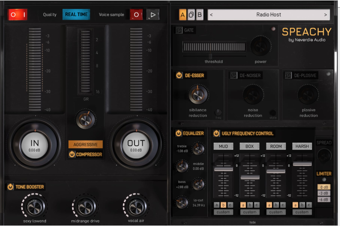

Це Speachy від компанії Neverdie Audio — універсальний комбайн «усе-в-одному» (channel strip), спеціально розроблений для обробки мовного вокалу, подкастів, стримінгу та радіомовлення.
Що під капотом у Speachy:
Гігієна та очищення:
Gate / De-Noiser / De-Plosive / De-Esser: Повний набір для придушення шуму компресії, вибухових приголосних («П», «Б») і свистячих «С».
Ugly Frequency Control: Очищення «брудних» резонансів (Mud, Box, Room, Harsh) — по суті, спрощене автоматичне або напівавтоматичне вирізання резонансів (аналог того, що роблять модулі Denoise).
Динаміка й тембр:
Compressor: Із режимом Aggressive і наочним Gain Reduction (GR).
Tone Booster: Регулятори Sexy lowend, Midrange drive, Vocal air — додавання щільності, сатурації в середньому діапазоні та «повітря» на високих частотах.
Equalizer: Трисмуговий еквалайзер + фільтр Lo-Cut.
Voice sample : Рекордер, який записує та відтворює короткі фрази; якщо програму закрити, запис видаляється, і під час кожного сеансу потрібно записувати нову фразу. Можна використовувати як папугу для виклику CQ. Цього плагіна достатньо, щоб уже обробити голос, але сам по собі він не працює — його потрібно використовувати в програмі (DAW). Їх багато — від простеньких до професійних; важкі програми не потрібні, ми використовуємо в них сущу дрібницю, а все інше призначене для створення музики та відео. Я використовую Reaper. Чому? Та тому що почав із нього й так і залишився; не було кому підказати. Це зараз я вже перепробував цілий вагон і маленький візок програм. Якщо цікаво — запитуйте, підкажу.
Динаміка й тембр:

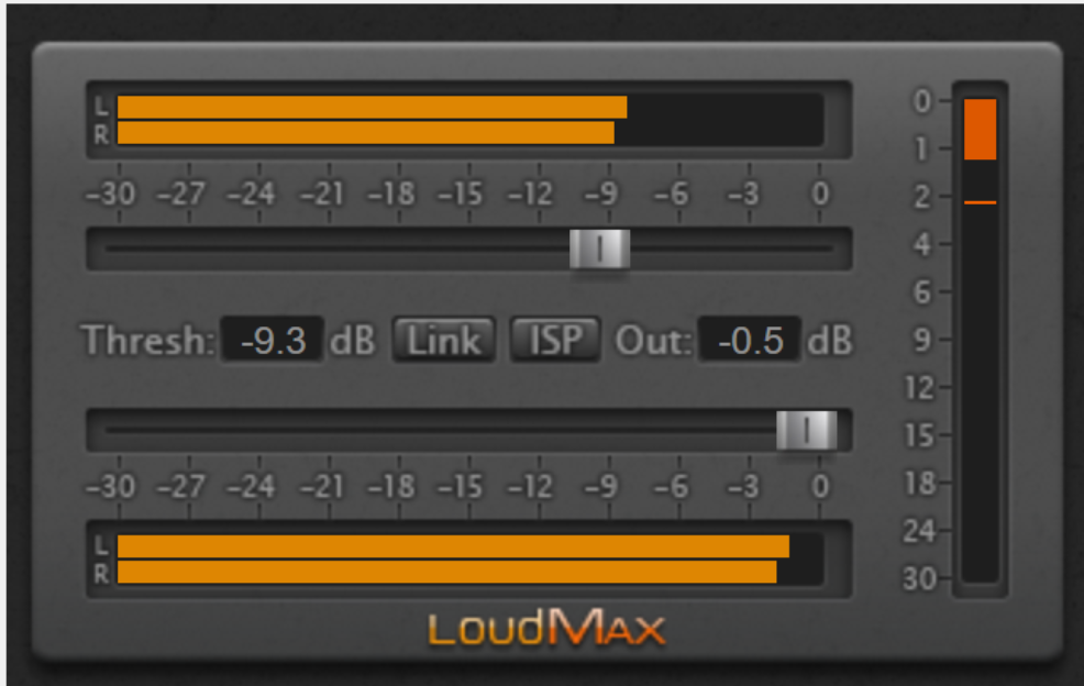

Як на мене, у цьому плагіні бракує ревербератора, та й лімітер слабкуватий, як кажуть, «не те пальто». Ревербераторів море, бери не хочу, але вони здебільшого заточені під звукорежисерів, а там ручок — хоч греблю гати. Так само і з вибором лімітера: усе це треба налаштовувати. Проте є варіанти «дешево і сердито», тобто просто і доступно. Насправді UniMagic — це не суто ревербератор, а мульти ефект від Rob Papen. Я б описав його так: це плагін, який дійсно додає просторовості (зокрема за рахунок алгоритмів реверберації), але заразом підмішує й інші ефекти, наприклад, дилей, ексайтер або дисторшн. Тому він чудово підходить, щоб «ущільнити» звук вокалу. У ньому є 50 пресетів, і те, що нам підходить — це ефект Room, UniMagic додає вокалу «повітря» і робить його об'ємнішим.
А тепер про лімітер: LoudMax — це безкоштовний лімітер (максимайзер) із технологією look-ahead, створений незалежним розробником Томасом Мундтом (Thomas Mundt). Його головне завдання — максимізувати гучність аудіосигналу, зберігаючи при цьому його природний характер навіть при сильному стисненні. Плагін особливо цінують інженери за прозорість звуку та низьке споживання ресурсів процесора.
Інтерфейс і керування
Панель керування мінімалістична:
Повзунок Threshold (поріг).
Повзунок Output (рівень виходу).
Три вимірювачі (вхід, вихід, зменшення підсилення).
Кнопка ISP для точного обмеження піків.
Інтерфейс, що налаштовується. Можна перемикати розмір GUI між Normal та Large.
Для обробки голосу застосовуються ефекти Room або Plate, особливо якщо вони виглядають як small room або small plate
Ось тепер обирайте програму, встановлюйте ці три плагіни і вперед.

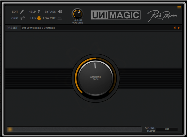

Ідеальний вибір трьох плагінів для «швидкого старту»:
Speachy: Закриває всі базові потреби диктора — чистить шум, додає щільності та прибирає неприємні резонанси за кілька кліків.
UniMagic: Дає ту саму «магію» насиченості, об’єму та гармонік, яка одразу робить звук «як із радіостанції».
LoudMax: Простий, як дрова, але неймовірно надійний прозорий лімітер/максимайзер, який запобіжить будь-якому кліпінгу та зробить сигнал щільним і гучним.
Для радіоаматора, який ніколи не заглиблювався в складні ланцюги, цей набір із 3 плагінів — справжній космос! Він дає видимий результат за 5 хвилин, не лякаючи сотнею ручок, як у професійних плагінах від Melda або Sonnox.
