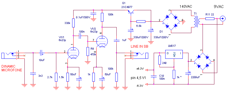

Дякую. у нас з динамічним мкф часто застосовували лампові пред підсилювач приклад
запропонований UR0VS 73!

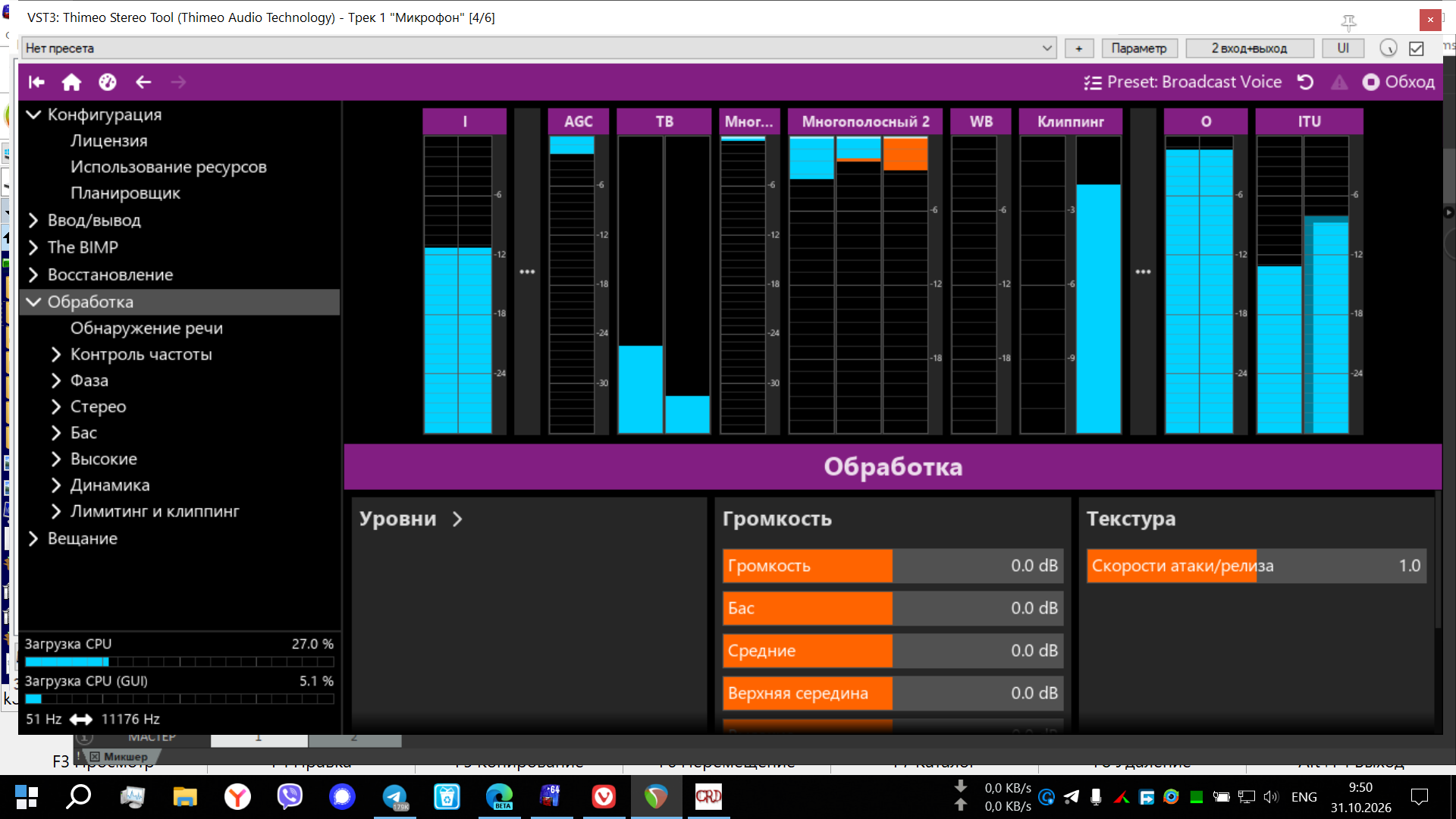

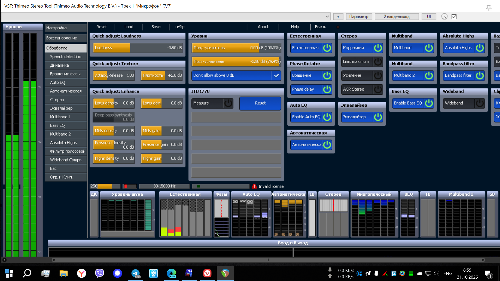

Друзі мої є різні способи програмної обробки , можна поставити програми і нашпигувати її плагінами ( тільки треба пам'ятати , що нашпигувати це пів справи, це все треба буде налаштувати), а можно застосувати готову програму , з готовою обробкою , тільки її треба адаптувати під себе ( під свій голос і свої хотілки), одна з таких програм це STEREO TOOL.
Stereo Tool (від розробника Thimeo Audio Technology / Hans van Zutphen) — це потужний Мовний аудіопроцесор. У світі комерційного мовлення він легко конкурує з апаратними процесорами на тисячі доларів (наприклад, Orban Optimod або Omnia), а для цілей ESSB/AM/FM в аматорському радіо є одним з найдосконаліших програмних комбайнів.
Його можна встановити у форматі VST-плагіна (для завантаження в Reaper, Gig Performer або іншу DAW) або запускати як Standalone-додаток ( самостійне додаток).
На відміну від звичайного ланцюжка з декількох VST-плагінів, Stereo Tool являє собою єдиний наскрізний тракт. Сигнал проходить обробку по строго вивіреним математичним алгоритмам:
Declipper (відновник кліппінга): унікальний модуль, який вміє математично відновлювати «зрізані» верхівки перевантаженого аудіосигналу, прибираючи цифровий тріск і гармонійні спотворення.
      Natural Dynamics / AGC (автоматичне регулювання посилення): повільний багатосмуговий AGC м'яко вирівнює рівень сигналу на вході, утримуючи його в робочому діапазоні до того, як він потрапить в Компресори.
      Phase Rotator (обертач фази): критично важлива функція для голосу. Чоловічий  голос від природи асиметричний по піках (одна напівхвиля сигналу по амплітуді вище іншої). Phase Rotator робить форму хвилі симетричною. Це дозволяє вичавити з пікового лімітера на 2-4 дБ більше щільності і гучності без появи бруду і перевантаження.
      Multiband Compressor / Limiter (багатосмугова динамічна обробка): до 9 смуг компресії з гнучким налаштуванням. Дозволяє окремо "притиснути" гуде низьку середину, сформувати щільну накачану нижню частоту і витягнути прозорі високі.
      Advanced Clipper & True Peak Limiter: фінальна стадія, що відсікає піки з високою точністю. Дозволяє отримати максимальну RMS-гучність і читаність сигналу в ефірі без виходу за рамки допустимої девіації/модуляції.
Переваги (Плюси) :
Все в одному вікні: не потрібно збирати ланцюг з 10 різних VST-плагінів.
Спеціальний AM / FM функціонал: є вбудована асиметрична обробка для am-модуляції і фільтрація.
Ідеальний контроль піків: алгоритми лімітування спочатку створені для ефірного радіо (FM/AM/Stream).
Обмеження (Мінуси) :
Складність освоєння: Налаштування містять сотні параметрів і перемикачів; легко «перекрутити» і зіпсувати звук.
Затримка (Latency) і навантаження на ЦП: через складні алгоритмів (особливо Declipper і багатосмуговий Advanced Clipper) збільшується затримка обробки.
Платні опції: базова версія безкоштовна для тестів, але за просунуті модулі (Declipper, Advanced Clipper) потрібна ліцензія.
За великим рахунком, вони нам не потрібні, і можна вільно обійтися без них, цей процесор випускається для AM / FM, для нас ще не придумали і напевно не придумають , тому що це не вигідно , але як то обходимося з того що є.
Затримка (Latency) і реальний час
Для радіоаматора, який працює в режимі самопрослушіванія (Monitoring), затримка сигналу — головний ворог.
У Stereo Tool затримку можна гнучко регулювати:
      При максимальній якості (буфер 4096 семплів) затримка доходить до ~90-100 мс. Це чудово підходить для радіостанцій та трансляцій, але заважає під час розмови в мікрофон.
      У режимі Low Latency (512-1024 семплів) затримку можна збити до 12-25 мс, що вже цілком придатне для роботи на передачу в ефірі.
Кому підійде: Stereo Tool-це»важка артилерія". Він ідеальний для тих, хто хоче отримати класичний щільний «FM-Мовний» або «Broadcast AM/ESSB» звук з одного інтерфейсу.
      Порівняння з ланцюжком VST: якщо ланцюжок з еквалайзерів (Melda / TDR Nova), компресорів і MMicSim дає гнучкість і наочність кожного етапу, то Stereo Tool — це готовий монолітний завод з переробки аудіо.
      Головна фішка для голосу: Обов'язково включите Phase Rotator-саме ця функція робить голос на КВ пробивним і об'ємним, ефективно розподіляючи пікову потужність трансивера.
Другий скріншот, більш свіжа версія, з новим інтерфейсом
