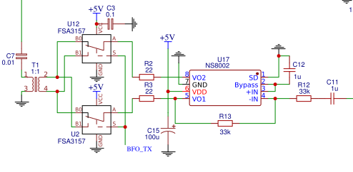

1. LM386 викинути та поставити більш сучасний ПНЧ. Наприклад LM4871/NS8002 або щось інше з мостовою схемою (тільки не TDA2822!).

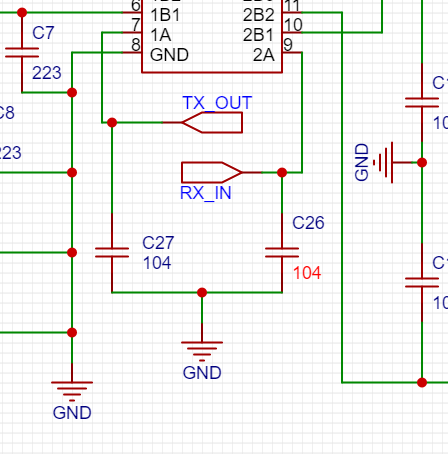

3. Де блокувальний конденсатори по RX/TX входам?

3. Так?

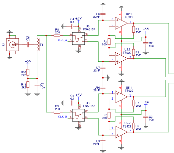

Дивіться схему - бачите R10R11? Ось там половина напруги живлення яке через ключі подається на входи ОУ. До речі з U15 у вас та же проблема - на входи 2/6/10/12 ОУ треба подавати половину напруги живлення - віртуальна земля бо у вас живлення ОУ однополярне.

Ні, я мав на увазі ємності не на землю, а між конектором та мікросхемою змішувача.

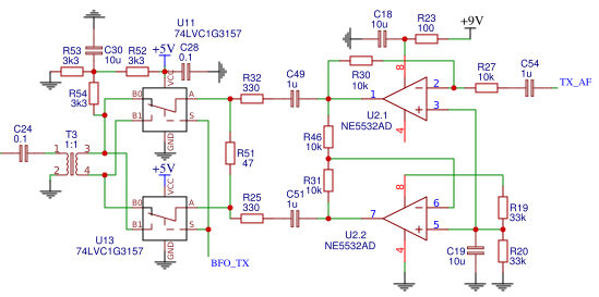

І стосовно живлення ОУ від 5в - не кожний буде працювати. Тому треба відразу тип ОУ вказувати. В схемі вище я ставив TS922 - він рейл-ту-рейл низьковольтний.
Окрім цього U15 працює на низькоомне навантаження (100ом). Це теж не будь який ОУ витримає. Наприклад NE5532 не в працював коректно і йому прийшлось ставити на виході резистори по 330ом. А ось ПНЧ у яких протифазний вихід працюють без проблем бо розраховані на низькоомне навантаження. Ось схеми з зібраних апаратів

Дивіться схему - бачите R10R11? Ось там половина напруги живлення яке через ключі подається на входи ОУ. До речі з U15 у вас та же проблема - на входи 2/6/10/12 ОУ треба подавати половину напруги живлення - віртуальна земля бо у вас живлення ОУ однополярне.rx_mixer_ts922.png
Окрім цього U15 працює на низькоомне навантаження (100ом). Це теж не будь який ОУ витримає. Наприклад NE5532 не в працював коректно і йому прийшлось ставити на виході резистори по 330ом. А ось ПНЧ у яких протифазний вихід працюють без проблем бо розраховані на низькоомне навантаження. Ось схеми з зібраних апаратівtx_mixer_ne5532.pngtx_mixer_ns8002.png
Відносно 3. Спочатку так і думав) потім чомусь зробив на землю, а все ж таки треба в розрив для розділення. По половині живлення. Якщо я правильно зрозумів, ми змішуємо напругу вверх, як в транзисторі, щоб не обрізати нижню півхвилю. За ПНЧ спробую LM4871 поставити.
Re: "Народний" Трансивер на базі ESP32-A1S
NS8002 - це китайський аналог LM4871
